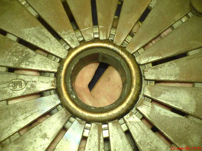

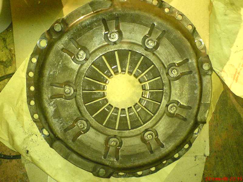

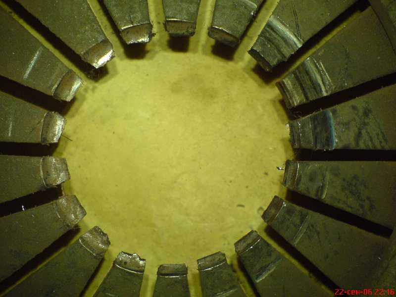

Это ФИНИШ... :shock: :shock: :shock:
До Димона доехал, как обычно... Засвистело уже у гаража...
Слов нету, остались одни эмоции.....
Смотрим фото, ничего не комментирую, за исключением, для тех, кто не понял..... ВНУТРЕННЯЯ ДЫРКА В КОРЗИНЕ, КУДА СХОДЯЦА ЛЕПЕСТКИ ПРУЖИН, ДОЛЖНА БЫТЬ ОКОЛО 2х см в диаме.... У мя была 5-6 на снятой корзине...
И все эти "заедания" педали просто напросто от того, что выжимной ПРОВАЛИВАЛСЯ В КОРЗИНУ И ТАМ ЗАСТРЕВАЛ...
Полюбому, АГРОМНЫЙ РИСПЕКТ ДИМОНУ ЗА УБИТОЕ НА МЕНЯ ВРЕМЯ С 19.00 до 2.00....
Комментарий к файлу: Старая, выработанная корзина...
1.JPG [ 62.83 КБ | Просмотров: 1777 ]
Комментарий к файлу: Выработка поближе...
2.JPG [ 36.71 КБ | Просмотров: 1777 ]
Комментарий к файлу: Для примера, приложил подшипик к корзине...
3.JPG [ 62.3 КБ | Просмотров: 1777 ]

trukker писал(а):
А причина - заклинивший выжимной?
В том то и дело, што крутица он... Да, гремит, но КРУТИЦА....
СообщениеДобавлено: Сб сен 23, 2006 22:37
Сообщения: 1682
Откуда: Эстония, Таллинн
Так это поди без нагрузки. А ежели его типа прижать, можа не крутица? :shock: Ну а чего он тогда пропилил-то? Мой тожа крутился. С подклиниваниями... Видимо их хватало, чтоб ТАМ не крутился совсем! А я доездился тогда до развалившегося ведомого и вилки (выжимной в демпферные упёрся, а вилка по лепесткам корзины п...ла!!! :shock: Короче размолотило всё наиконкретнейшим образом. Да я вроде отписывался про то уже...
