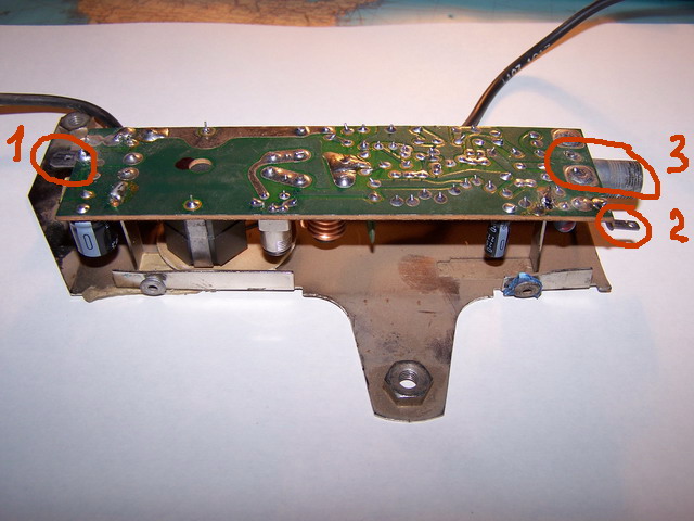

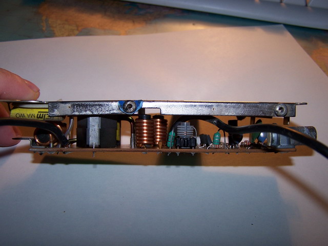

Там действительно обнаружился антенный модуль!!! :fight: Антенный кабель к нему не был подключен, т.к. с него был оторван разъем и кабель просто болтался. Модуль сопряжен с обогревателем заднего стекла.
Контакт 1 - это подача питания на обогрев заднего стекла;
Контакт 2 - на него ничего не приходит (пробовал подавать питание +12 на свободный провод в жгуте проводов для подключения магнитолы, эти провода разного цвета);
Контакт 3 - подключение антенны.
Назрел очередной вопрос - что должно идти на 2-ой контакт? Схему модуля найти не могу. Может у кого есть схема этого модуля?

А по плате посмотреть, куда он идет, могешь? Те по русски, ВЫЗВОНИТЬ ?

Всем спасибо! Разобрался!
На второй контакт должен идти "+". Он обрывался в жгуте между кузовом и крышкой багажника, малого того, кусок провода был заменен, поэтому была непонятка.
Соединил провода, и, о чудо! оно все заработало :-)
