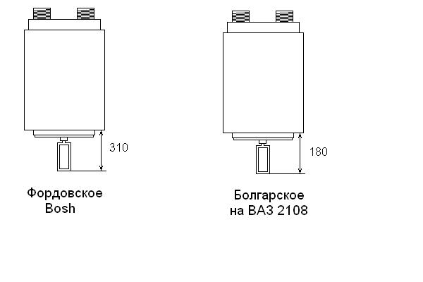

Вообщем начитавшись форума решил я тоже поменять себе втягивающее на болгарское от Ваза. А оказывается не подходит оно как все тут писали:(
Вообщем проблема следующая, а именно в размерах. Прилагаю подробный рисунок втягивающих, когда они полностью втянуты и соответсвенно замкнуты силовые контакты(сердечник с родного втягивающего). Размеры сильно отличаются и без переделки сердечника установить втягивающее не удастся!!!!
Сердечник из болгарского комплекта не подойдет по той же причине и еще он не пройдет из за узкого корпуса в месте крепления к якорю. Вот такие дела...

Что то там ненаписано нечего:) Написано что только неподходят немного дырочки и клема плоская нужна:)
С дырками проблем не возникло просто крепится на 2 болта, вместо 3-х. А вот про расстояние на которое втягивается сердечник???:((
Вообщем проблему решить можно изменив сердечник, самое простое что можно это наростить тот который с болгарского втягивающего...

Также пришлось переделать серьгу якоря (которой бендикс вытаскивается)
В чем вопрос то ?
Ты размеры внешние то-же сравни.
Ход якорей какой ??
Вся переделка,взял якорь и к токорю.
Но думаю тебе дешевле на разобрке взять.
У меня знакомый их столько перетачил что и посчитать трудно.
Все БОШевские стартера он ремонтирует без напряга и
именно переделкой якоря.

Ничего не менял,не дорабатывал,сердечник взял старый,вошло на ура,на 3 болта закрепил.Год работает,полет нормальный.
Это втягивающее от классики Ваз 2101-07. А Николай приобрел от восьмерки.
Не факт.У меня тоже восьмерошное.Или девятошное,не помню.
А старое втягивающее как называлось?У меня Bosch.

А все,вижу bosch на рисунке.
Так вить эта..Ты сердечники местами на рисунке поменяй (бошевский к болгарскому втягивающему)и буит у тебя нужный размер.А болгарский сердечник можно выкинуть нафиг.Мысль понятна?Или я чего то не понимаю?

Стартер Бош. Баальшой такой. Стояло втяг. трехболтовое. Купил от классики. Сердечник поставил от Боша. Вылет вилки не изменился. А щас на машине стоит стартер маааленький. Втяг. двухболтовое и разборное. Фирму производителя не знаю, не читал. Снимал, разбирал, зачищал. По началу все окей. А щас, бывает на горячую слегка тормозит.
Верно говоришь, только вылет вилки померить надо. Там еще возможно разные длины сердечников.
Понял.Может бракованое ВР попалось?Кстати,якорь,который бендикс двигает,он гнется легко?Может у меня его при первом старте подогнуло на нужный градус? :) Сейчас тоже вспоминаю,что первое время на горячую плохо заводился.Помогла зачистка контактов и замена сдохшего аккума.Еще раз повторюсь:уже почти год про стартер не вспоминаю тьфу-тьфу-тьфу.
