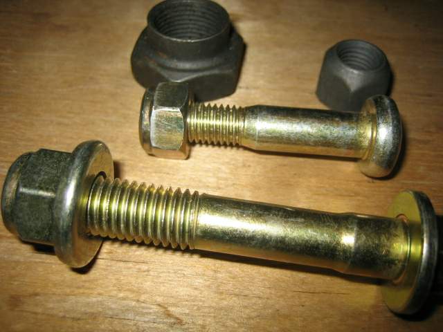

Все заказывал в екзисте. Болты шаровой и рычага. Гайки колеса и шруса. Еще были колпачки для заднего барабана. Но после недавней замены цилиндра(90 т.км, накрылся из-за пыльника) все закончились.
Picture 002.jpg [ 36.28 КБ | Просмотров: 4424 ]
Фордяра Орионистый CVН 1.4 1991 карб

На моей машине после каждого снятия-установки передних рычагов или после каждого отсоединения шаровой от поворотного кулака, срывают резьбу на этих болтах (даже на оригинальных) :( . А если затягивать моментом по мануалу, то люфтит палец в кулаке :( и когда едешь по гравию получается звук той самой " пересыпающейся картошки" (было на форуме такое сравнение).
Наверно, уже подразбиты посадочные места в кулаках.
На разборках кулаков для МК-4 нет. По каталогу показывает только оригинальные за очень большие деньги.
А подскажите, пожалуйста, существуют ли неоригинальные поворотные кулаки и примерную цену на них :?:

Тоже болтался палец шаровой в кулаке, болтом этим затянуть шаровою очень трудно, не сорвав резьбы по одной простой причине – болт плотно садится в кулаке, а чтобы сжать губки плотнее они должны сойтись под углом, плотно сидящий болт не дает этого сделать. В общем для фиксации пальца шаровой использовал другой болт (потоньше), от какого то ответственного соединения (закаленный, с мелкой резьбой 1мм шаг, и длиной гайкой длиной 15мм), с фиксатором резьбы откатал уже 24 т.к. все Ок. Еще можно на 0.5мм пересверлить посадочное место болта в кулаке, это позволит плотнее зафиксировать шаровую.
Не совсем понятно о чем речь.
Имеется в виду увеличить диаметр отверстия в поворотном кулаке под этот болт или как и куда пересверливать, в какую сторону :?:
Болт хитрый там. Диаметр резьбы 10 мм, а диаметр тела болта 11 мм.

Вот про это и имею в виду, увеличить диаметр отверстия в поворотном кулаке под этот болт хотя бы до 11.5мм, это даст плотнее обжать палец шаровой не срывая резьбы…

Я вот подумал, что целесообразнее будет подобрать болт с телом чуть-чуть тоньше штатного (не 11мм, а 10), но сделанный из более прочного металла, чем рассверливать кулак.
Штатный болт, даже оригинал, сделан из мягкого металла, нормально его не затянуть :(

Я про это выше и писал, у меня стоят на 10мм, закаленные, с очень мелкой резьбой и высокой гайкой, затянул на славу… :wink:
