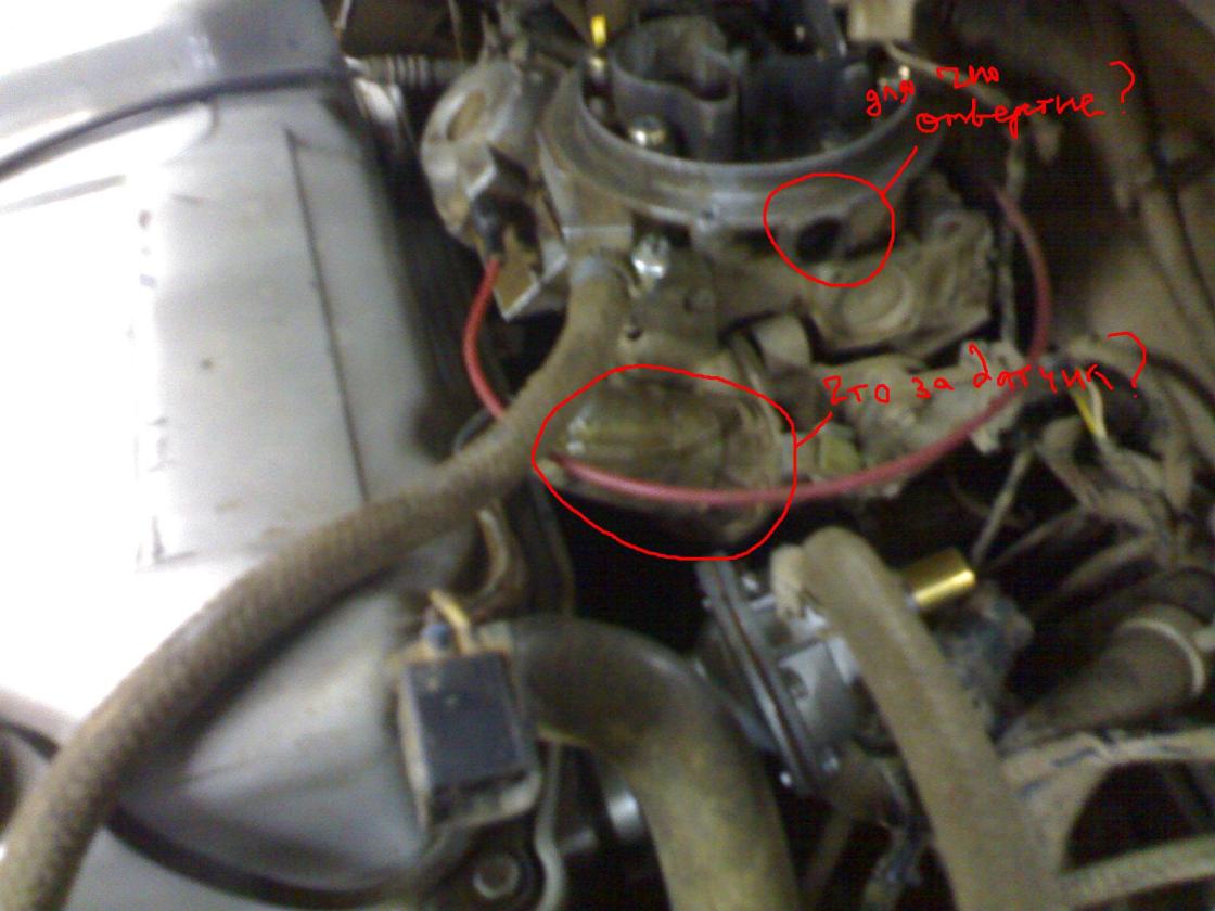

почитал мануалы ,что -то не пойму отверстие в карбе вроде как для датчика хх ,а его там нет.Как тады я езжу,и что за балда с четырьмя проводами? :cry:
пробовал отключать эту балду никакой реакции у двигателя.
Карб weber tld

Оно (отверстие) Заглушено ??????? резьба в нем есть ?????
и сфотай порезче и поближе места с овалами.

У меня в том самом отверствии (с резьбой) стоит клапан ХХ (по-моему) тока он не электронный (а может и не клапан по-натуре своей), что-то вроже винта с отверствиями по кругу, как жихлер. 2-е шаговый двигатель для управления дросельной заслонкой.

На фото - карб с ШД. (номер 2) На этих карбах не ставится клапан ХХ и отверстие заглушено.

а как шаговый проверить можно?

ну если просто проверить живоой ли он и машина при этом заводиться, то глушишь двигатель, ждешь когда машина остынет (можно и не ждать, но так лучше видно будет), включаешь зажигание - шаговый моторчик выдвигает шток из себя.

а от чего он уменьшает обороты?опираясь на показания температурного датчика?
