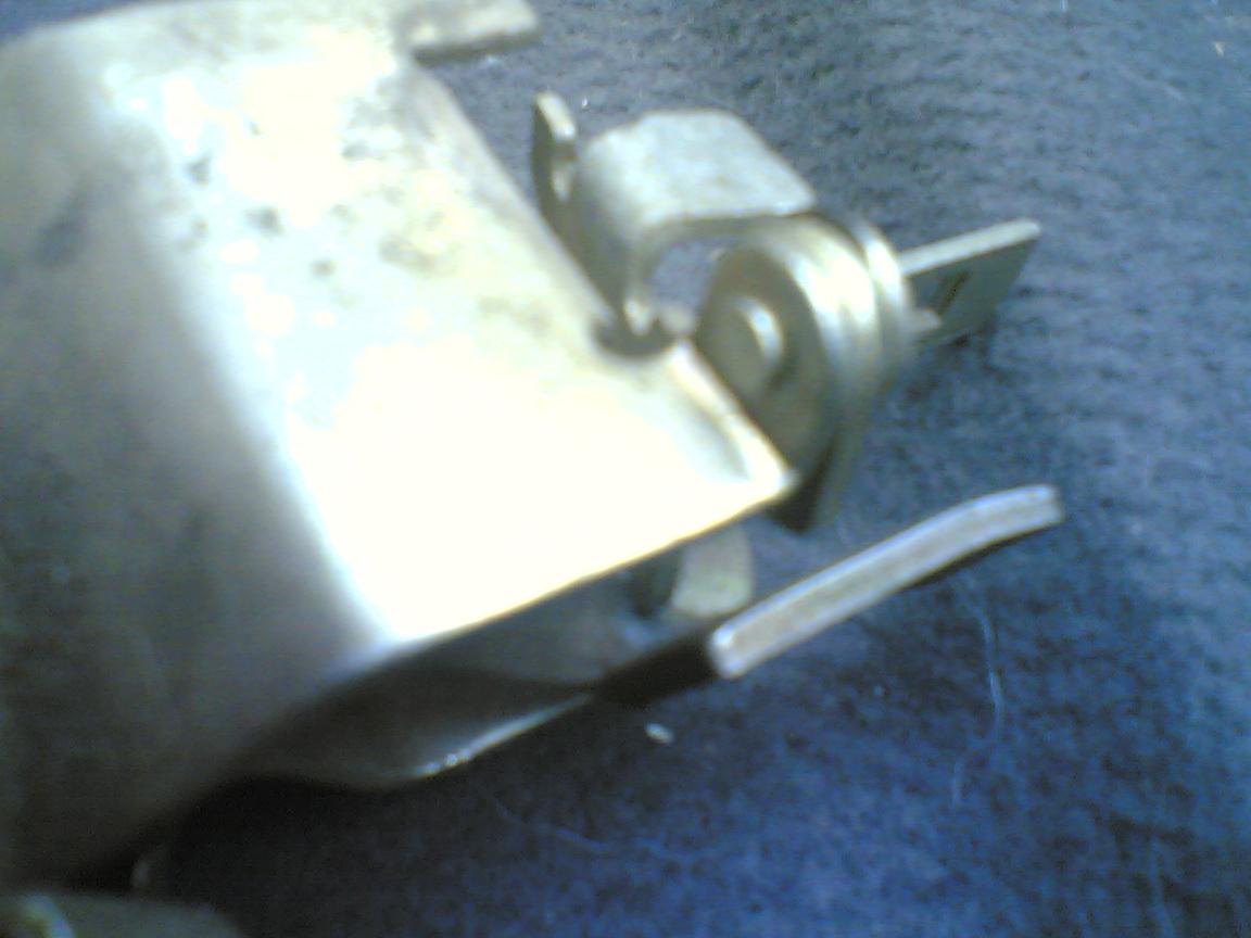

Замок был успешно снят (кстати, это совсем не сложно :) ).

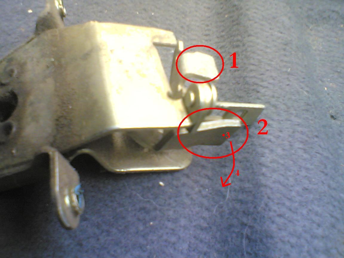

Рис. 1:
1. "Секрет" для открытия замка, который, зараза, нажимается через дырочку для ключа. При нажатии на него - надавливает на пластинку 2 и откидывает её.
2. Тот самый рычажок, за который я хочу крепить тросик от электропривода (как он правильно называется, а то я не знаю как его в магазине спросить). На фото он в закрытом состоянии замка. В открытом он откидывается вправо (в установленном состоянии сверху - внешняя часть кршки багажника и личинка), на фото - вниз, примерно на 5-8мм (направление открытия - стрелка 4). Я планирую просверлить в нем дырочку (3) и закрепить там тросик. Нормально будет?

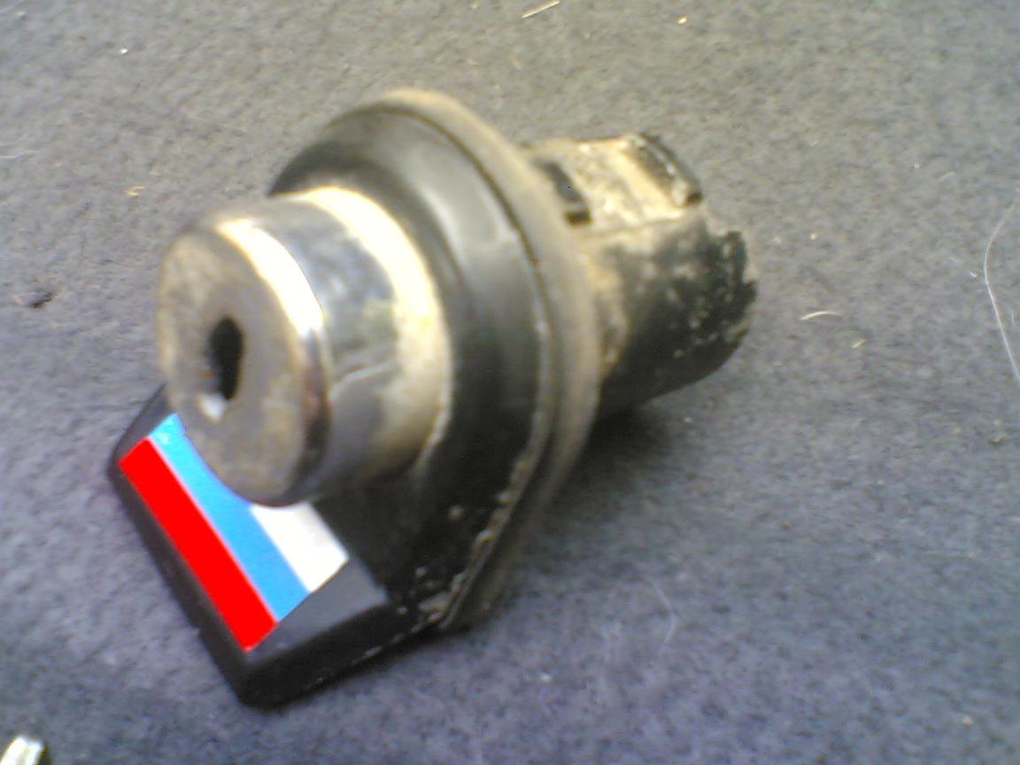

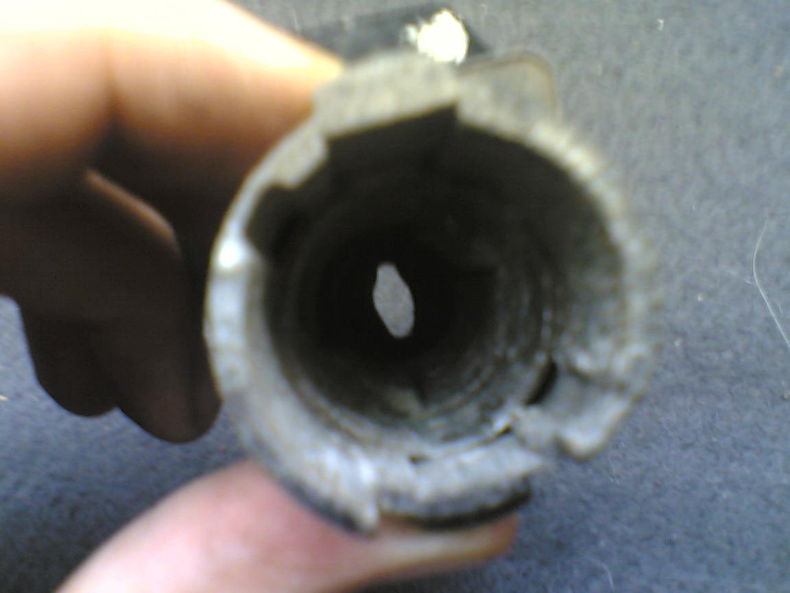

Рис. 3: Непосредственно дырка для ключа, пустая внутри. Именно она называется личинкой, и именно её нужно покупать? Или личинка неимоверными усилиями вставляется внутрь?
Рис. 4: Ручка-дырка с другой стороны (изнутри)

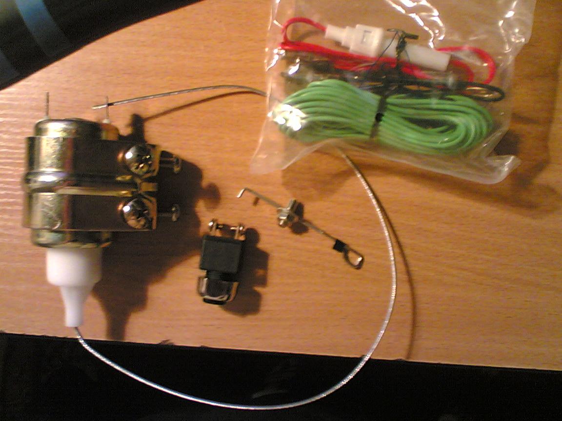

Купил вот такой соленоид в Руси за 320р. А теперь основной вопрос - как его крепить к пластинке на замке? Внатяг или нет?

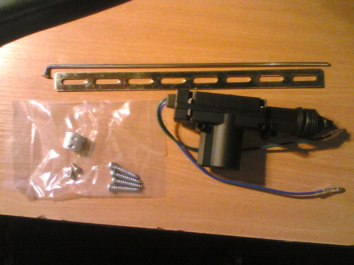

Так же прикупил приводы для запирания дверей. Вопрос - как они у нас ставятся? Если кто ставил - остались ли фотки, или чертежи хотя бы? Как грамотно завести провода в передние двери?

Сегодня ставил приводы и задумался - как их лучше устанавливать? В открытом состоянии замка, или закрытом? В первом случае привод до конца не втягивается при закрытии, во втором - не выставляется. Но работает в обоих случаях.
