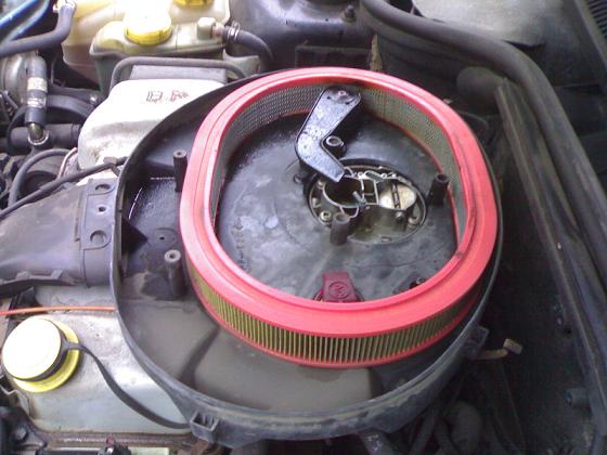

Фото
Карб1.JPG [ 68.35 КБ | Просмотров: 2064 ]
Ford Escort 1997г. хэтч 5 дв. немец 1.6л, карб.

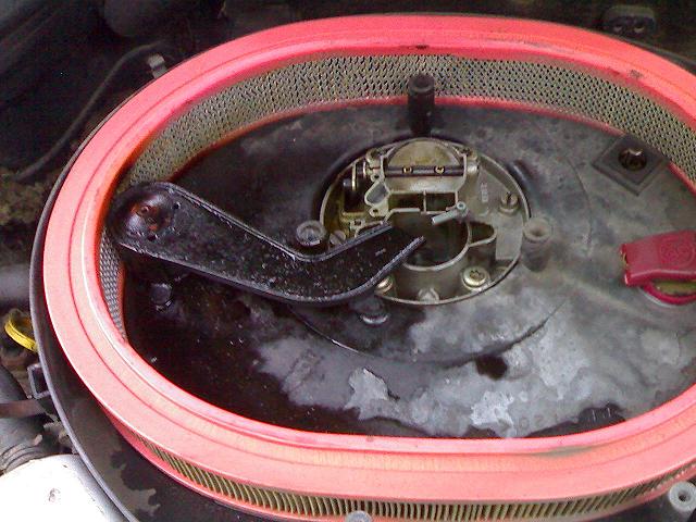

Фото2
Карб вид сбоку1.JPG [ 48.02 КБ | Просмотров: 2061 ]

Эт жидкость – масло. Вентиляция карт.газов. Попробуй промыть шланги, что на «грибке» корпуса возд.фильтра, и шланг находящийся справой стороны клапанной крышки. Машинка масло кушает? И еще вопросик: карбюратор с Шаговым Двигателем «ШД»?

Димон
Я думаю, что сама пластина рабочая. Дело только в регулировке. Проверь: закрывается ли полностью возд. Заслонка. Есть ли зазор между стенкой горловины карбюратора и нижней кромкой заслонки при первых вспышках двигателя, уровень топлива должен быть в норме, игла в поплавковой камере должна быть герметична. При таких условиях двигатель заводится в пол-оборота. Соотно – подсос воздуха недопустим!!! Повышенные обороты двигателя при прогреве выставляются винтом, находящимся на плече рычага привода дрос. Заслонки. Удачи!!!
Это касается карбюраторов без «ШД»
За повышенными оборотами (карбюратора с ШД) следит электроника, снимая показания с датчика ОЖ и датчика температуры воздуха поступающего в корпус возд.

На счет масла ответить точно не могу знаю что течет сальник (сказали в сервисе при покипке) но уровень держится на max уже 3 недели.
Вчера ехать просто зат :twisted: :twisted: ся педаль в пол не едет!!!
Ничего не понимаю!!!!! А когда прогреется до уровня включения вентилятора становится какойто вялой но не тупит!
