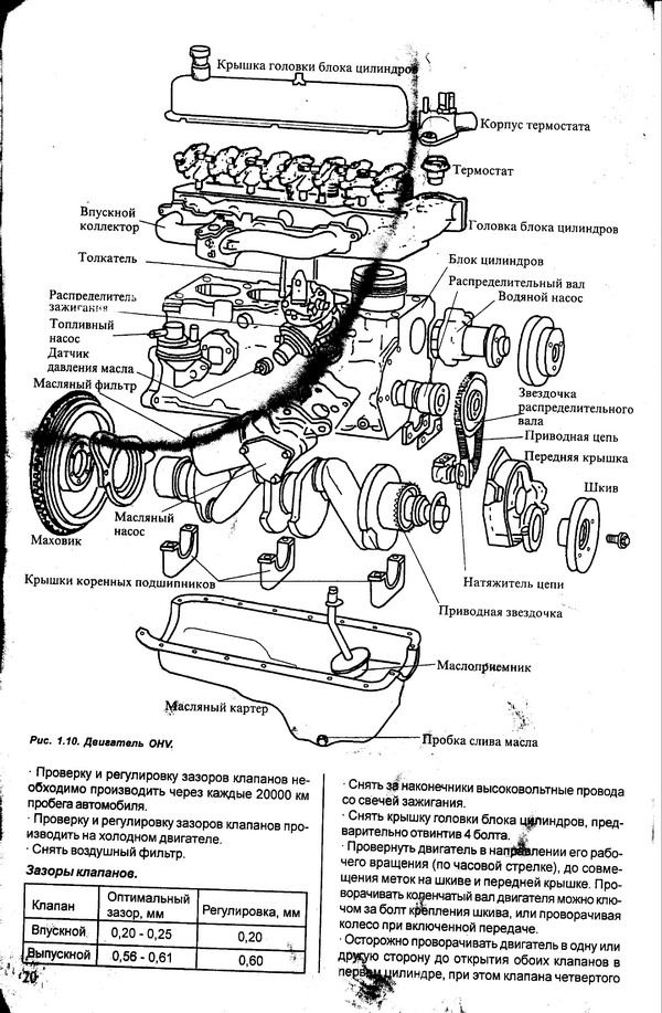

Я делал щупом .... там нижневальный мотор и толкатель очент точно передают положение кулачков распредвала....
