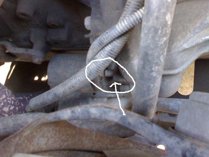

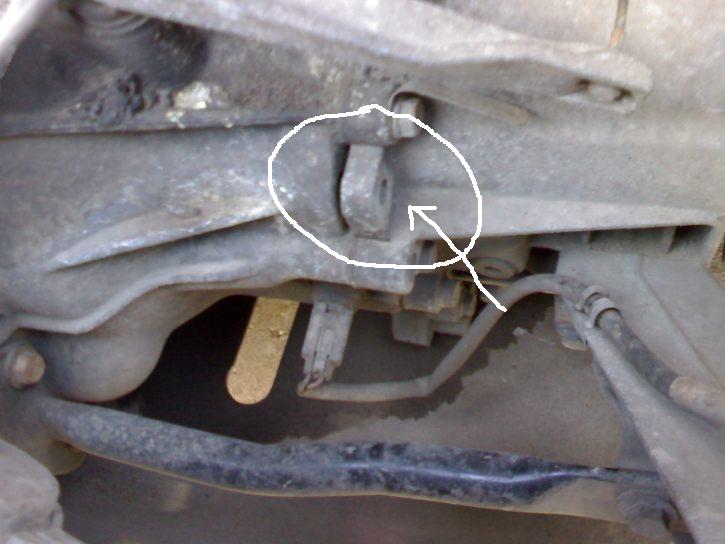

Если не трудно посмотрите так ли у вас
Комментарий к файлу: отсутствие винта
винт_.JPG [ 46.32 КБ | Просмотров: 2700 ]
Комментарий к файлу: Недокрученный винт
винт_недокрученный.JPG [ 44.54 КБ | Просмотров: 2700 ]

ну на первом фото коробка, ща гляну. а второе не опознал))) мож на месте разгляжу)))

первое эдентично. а на втором...такое ощущение, что расположение деталей немного разное. поэтому ничего не могу сказать((

У меня на 1,4 так же, как на первом фото.
Что изображено на фото 2 не пойму. Мож около стартера что то?

на втором втягивающее реле стартера. а что там смущает автора? :)

там вид сверху на стартер. справа вентилятор вертикально

Это та же коробка только левее. поставь две фотки рядом

Первое фото - это 'ухо' предусмотрено для располовинивания коробки, на другой стороне коробки (сзади по автомобилю) такое же еще одно есть. Все так и должно быть.
Второе - если я правильно понял, винт крепления втягивающего реле слишком длинный и под него что-то подложено, чтоб упиралось ?
Если держит, то криминала нет, страдает только эстетика.
Или это болт, который сам стартер держит, а под него еще провод "массы" прикручен? Опять же, если держит - то и фиг с ним...
Я недавно обнаружил у себя - болт крепления коробки верхний слишком длинный был, а отверстие в движке глухое, результат - болт затянут со всей дури, но даже не касается коробки, он в дно отверстия уперся... Мастера, блин (это от предхоза осталось). Пришлось подрезать, теперь пытаюсь понять - действительно вибраций меньше стало или только кажется ? :)

тама на второй винт стартера недокручен или длинный,
или ... специально чтоб проблемы "заводки на горячую" не было.
Отпишись, плииз, по поводу заводки на горячую до и после
закручивания сего винтика :)

В спринтах после осмотра мастер сказал что та фотка где винт отсутствует - так и должно быть.
Там где винт недокручен должен быть закручен и послал чела закрутить. вот только закрутили ли я не проконтролировал.
посмотрю на днях
