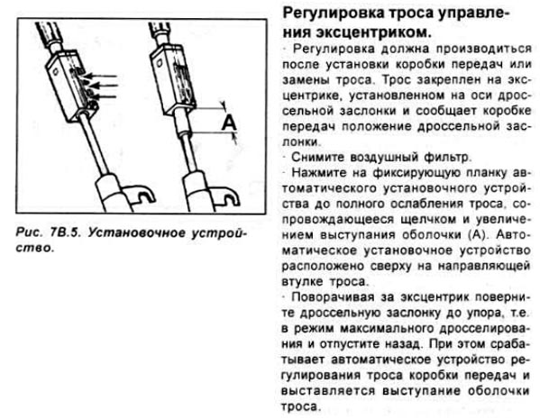

мороз етот тросик регулирует передаточное число акпп. чем больше давиш педаль газа тем больше понижается передача. на тросике (по середине) есть регулятор натяжения, маленькая каробочка. в мануале аписанна как его нада регулировать. но если у тросика есть люфт то я боюсь что тросик порван или слишком слаб и когда ты давиш педалю карока не панимает етого. Тоесть ти виртуально едиш на 5-ой передаче! по таму и не разгоняется.
Если незатруднит, скинь пожаалуйста ту часть мануала, в которой говорится как регулировать этот тросик.

вот пажалуста. я не смог редактировать pdf но снял оттуда фотку:))
Спасибо очень большое!!! :)
