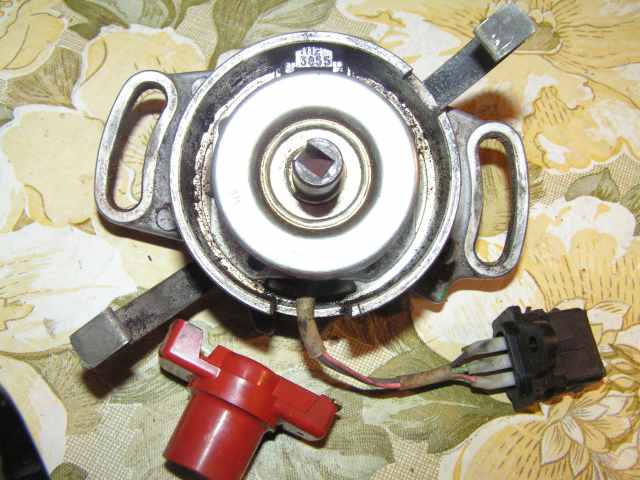

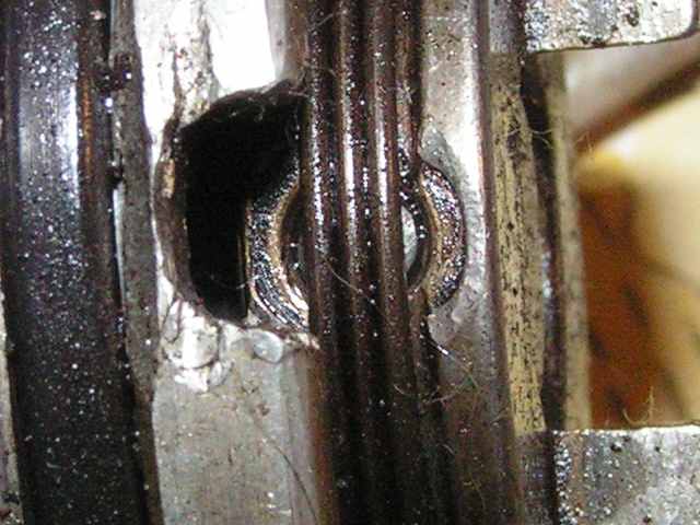

то же самое только датчик от ВАЗа
Комментарий к файлу: стучать сюда
PICT7898.jpg [ 35.96 КБ | Просмотров: 1004 ]
Комментарий к файлу: общ вид
PICT7897.jpg [ 36.51 КБ | Просмотров: 1004 ]

Victor ORION-88 писал(а):
на фото с подписью "комутатор с обратной стороны"
воощето трамблер....
там два паза (углубления) , покрути ротор увидишь в них(пазах) буит показыватся отверстие в которое забита стальная шпилька так вот ее нада выбить , говорю сразу сидит туго , найди обломок сверла или еще чтонибудь каленое подходящее по диаметру но не острое , а то расчеканишь внутри, винт не подойдет т.к. гнется, и несколькими сильными ударами килограмового молотка ее выбьешь, легким молотком и не пытайся, или маленькой кувалдочкой, после этого конструкция разбирается
Victor ORION-88 спасибо за фотки
буду пробовать
скажи еще - катушку от ВАЗ можно использовать? хотя бы для проверки
Ford Escort 05/87 1.4 CVH 73л.с. Weber2V
СообщениеДобавлено: Вт июн 05, 2007 10:03
Катушку от восьмёрки поставь,я уже писал об этом,будет работать!

Машину завел после замены датчика холла. Поставил от ВАЗ08.
теперь покатаюсь - понаблюдаю.
Спасибо всем за советы !!!!
