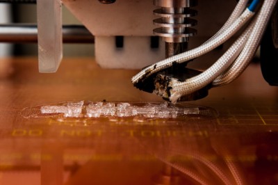

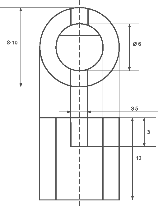

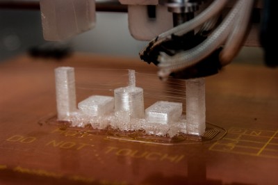

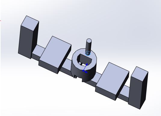

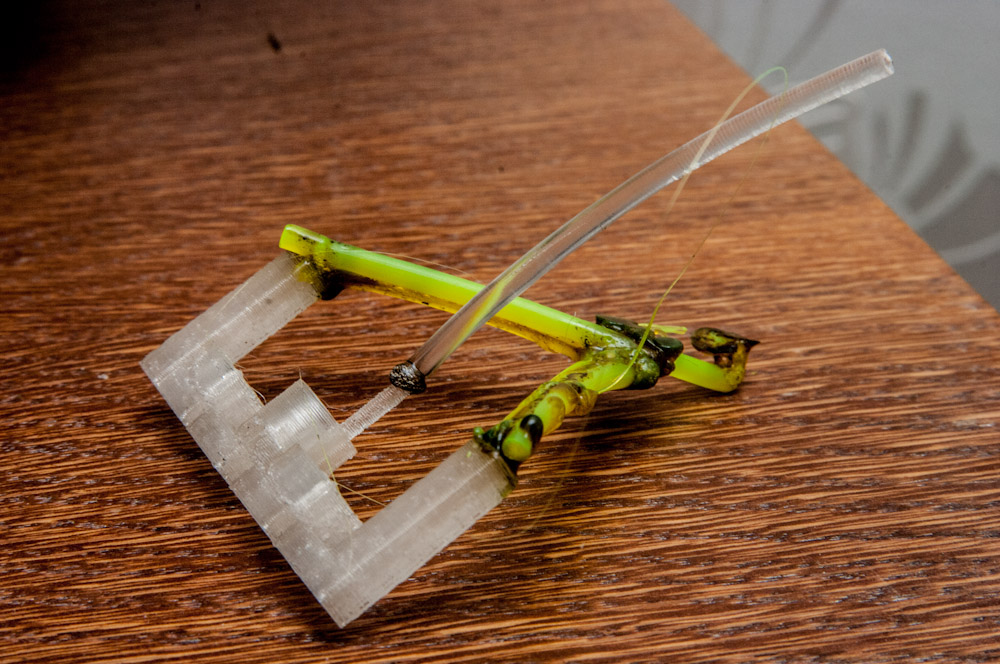

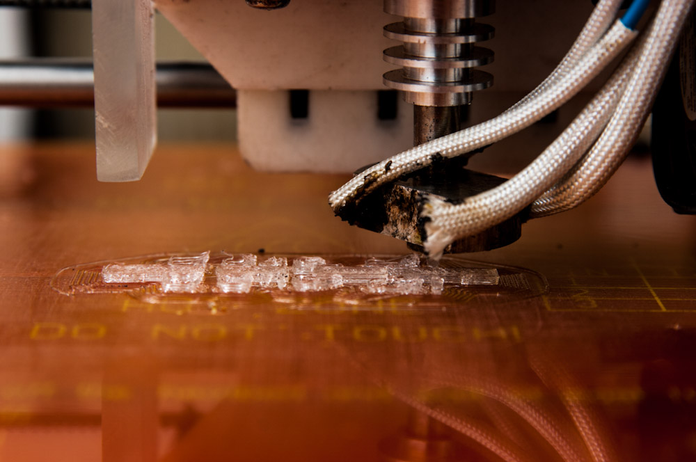

план по изготовлению втулки, напечатать из полилактида, приварить литники повыше, в гипс, прожечь и отлить из оконных ручек
tps insert.JPG [ 23.83 КБ | Просмотров: 16517 ]
tps insert.png [ 2.67 КБ | Просмотров: 16517 ]

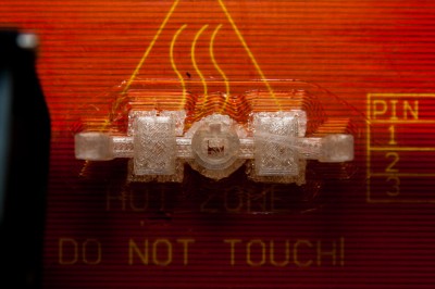

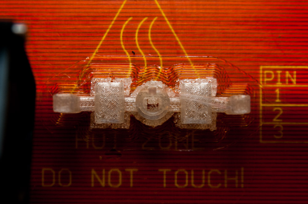

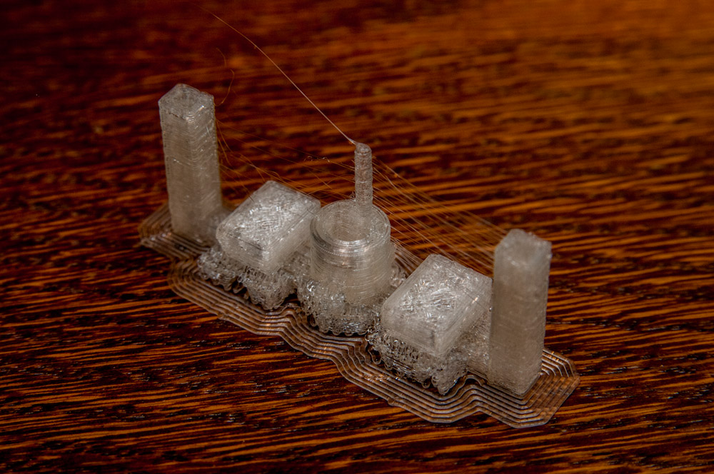

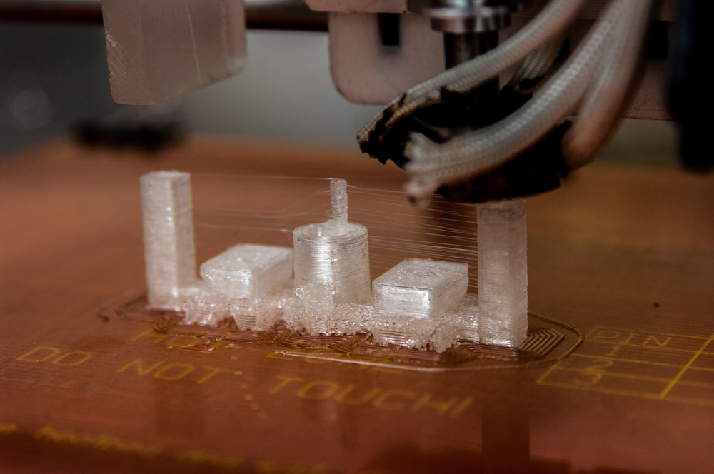

На пробную заливку, принтер дико мажет, чистовую пойду к соседу печатать
