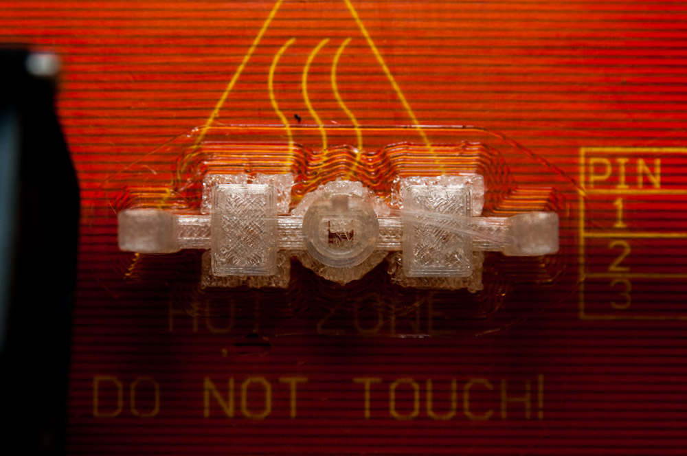

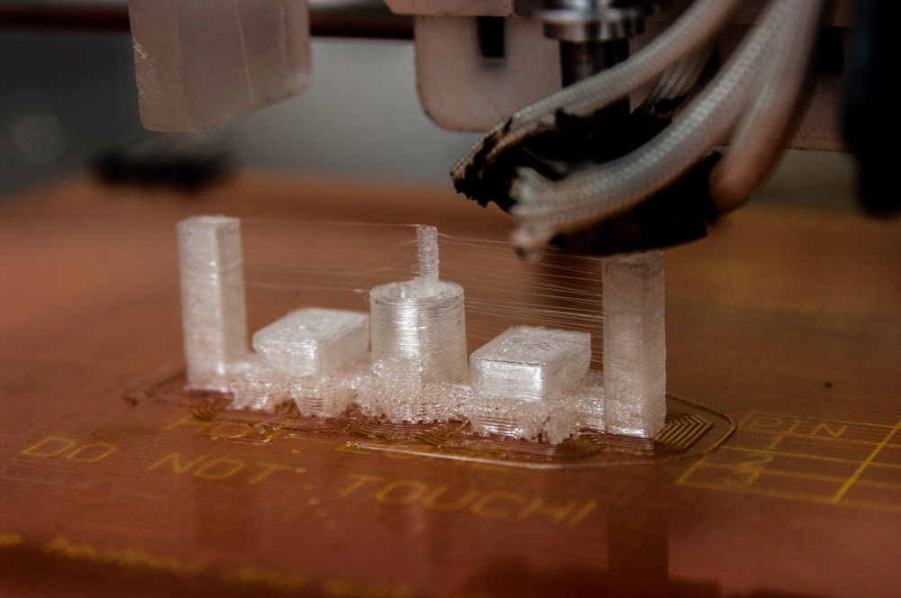

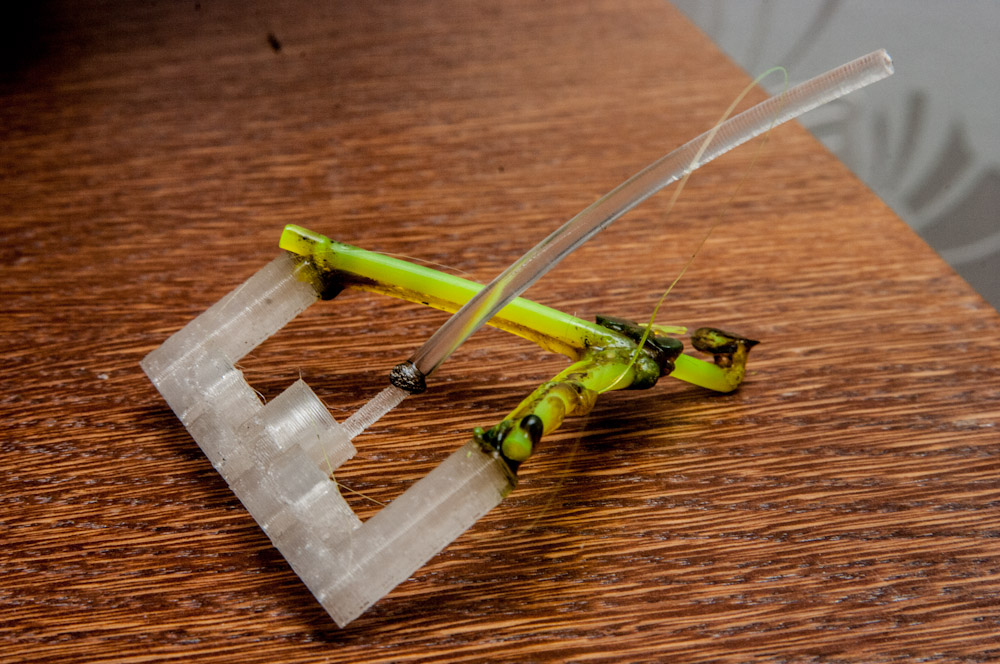

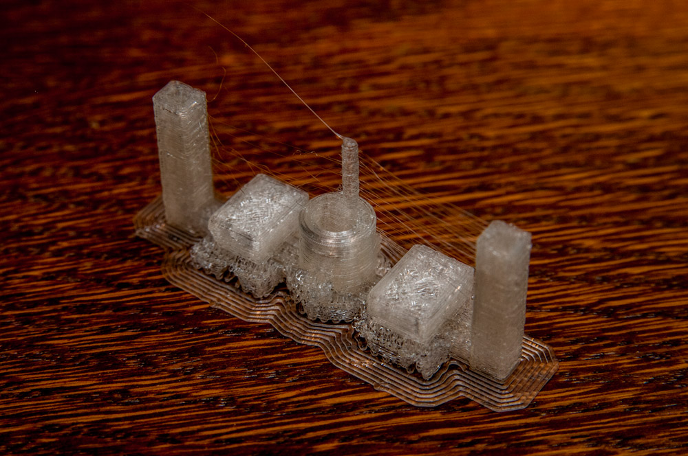

план по изготовлению втулки, напечатать из полилактида, приварить литники повыше, в гипс, прожечь и отлить из оконных ручек
tps insert.JPG [ 23.83 КБ | Просмотров: 16407 ]
tps insert.png [ 2.67 КБ | Просмотров: 16407 ]
 Заголовок сообщения: Re: Opel Frontera B '03
СообщениеДобавлено: Чт мар 26, 2015 23:54
Сообщения: 1071
Откуда: Tallinn
На пробную заливку, принтер дико мажет, чистовую пойду к соседу печатать
