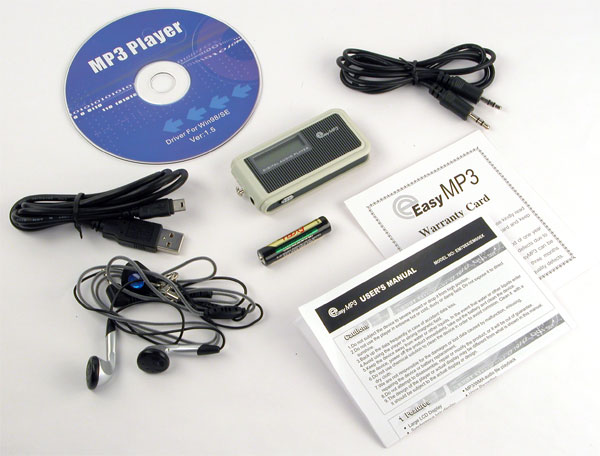

До этого стояла у меня кассетная полностью съемная магнитола Урал 413 - довольно-таки убогое произведение постсоветской промышленности. Ну да ладно, 990 рублей - не деньги, тем более как часть кредита. Для какого-то звука в машине хватало. Но не хватило меня. Увидел случайно такую штучку, как мп3 плеер Easydisk флешевый на 512 Мб и всего по 1267 рупий. Понял - оно! И даже начитавшись критики и проблем, которые могут возникнуть, поехал и купил. Вот оно - EasyDisk EM730x:
emp3-730_v3.jpg [ 52.47 КБ | Просмотров: 5218 ]

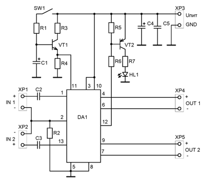

Усилитель на микросхеме TDA8560. Монтаж - минимальный. Главное - не накосячить в припайке к ножкам микрухи и не перегреть их (контакт не более 3 секунд я соблюдал). Плюс хороший радиатор. Я привинтил на саморезах к радиатору от пентиума первого. Кулер оставил и даже подключил. Только придется через резистор, наверное, т.к. при 12 вольтах шумновато в тишине, а когда музыка играет - не слышно. Схема вот:

Фотографии самого усилка в коробочке и издевательства над ней - попозже из дома выложу. Скажу только, что несколько боязно такую штуку постоянно в электросети оставлять, да и если забыть её выключить - съест аккумулятор. На холостом ходу около 200мА вместе с кулером ест. Посему сделал питание от прикуривателя.

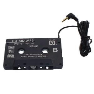

эээ....так есть же адаптеркассеты для плееров...копейки стоит....
там типа как обычная кассета но со шнуром - на конце папа как у наушников - качество воспроизведения даже лучше чем у кассеты....
27500.jpg [ 7.93 КБ | Просмотров: 5206 ]
Ну, во-первых, по сравнению со стоимостью мп3 - дорого - самое дешевое, что я нашел - 450 рублей.
Во-вторых, качество преобразования - несколько хуже, чем чистое электрическое соединение (хотя, конечно же лучше, чем просто кассета у дешевой магнитолы).
Ну и в-третих, дешевые полностью съемные магнитолы убоги по мощностным и частотным характеристикам. Мой Урал выдает ватт 7 на канал максимум (2 канала, по паспорту 2х15). А эта микросхема при хорошем питании 40 паспортно или 80 при 2 омной нагрузке! Ну, на такое чудо я не надеюсь, но ватт 15 настоящих она неплохо выдает. Если запрятать коробченку в отсеке для кассет, то вынимать нужно только мп3шник.
Плюс к этому про мп3шник - забыл сказать, что там есть:
радио (тюнер Филипс, довольно убого, т.к. чувствительность невелика)
диктофон (микрофон + линейный вход 3,5 мм - в гнездо наушников можно даже выносной микрофон воткнуть)
Ну и в итоге можно все это просто как флешку 512 Мб юзать.

Ну а теперь к предложенной конструкции. Позволю себе дать несколько советов тебе tnomres,впрочем свое мнение не навязываю.
1.Подбери радиатор большего сечения - и от кулера можешь избавиться.
2. Усилок забирать с собой вовсе не обязательно - можно спрятать под торпеду(благо места там завались!). А на панели оставить лишь гнездо для подключения МП-3шки.
3. Подключить усилок надо не от прикуривателя - а через отдельный перд прямо с аккума(плюсевич и минус). Провод не менее 4 квадрата. Этим способом ты избавишься от паразитных наводок по питанию и просадок напруги на усилке. Всё это скажется на качестве звучания в лучшую сторону. :D
4. Выключать усилок по питанию нет необходимости: у TDA 8560 есть вход STBY(нога 11). Надо тока рядом со входом МП-3шки установить кнопочку и подать с нее на вход +12В.
МП-3шку выташил, кнопочку отжал - можешь идти спокойно домой не боясь за аккум: усилок выключился.
5. Для лучшего качества звучания необходимо согласовать входное сопротивление усилка с выходом МП-3шки.
Удачи! :wink:
