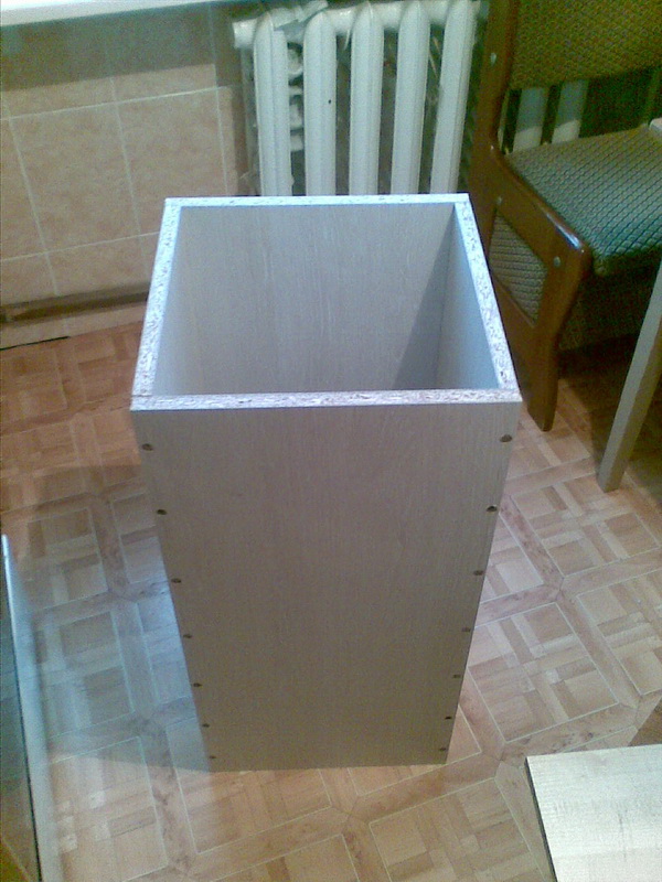

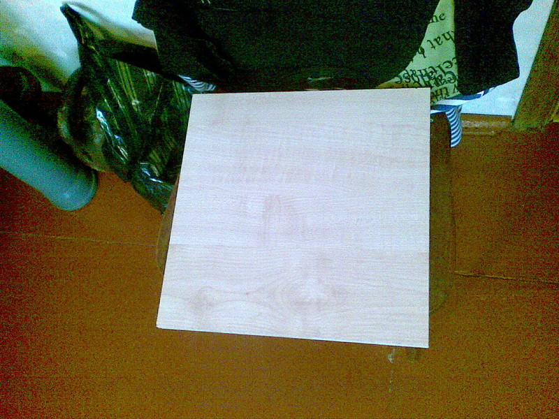

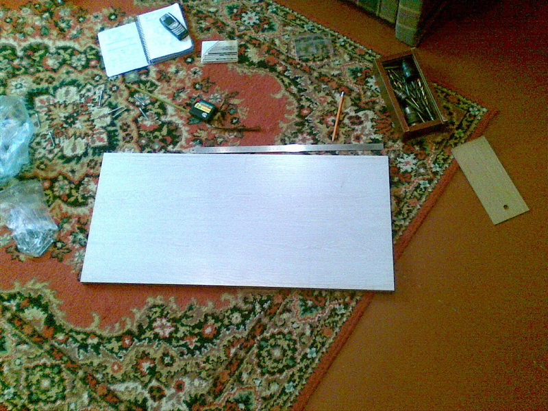

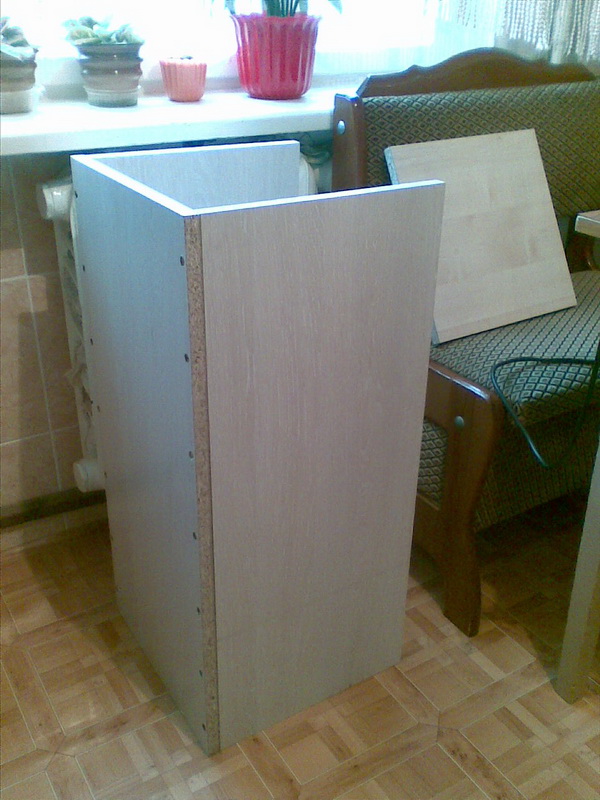

Вот решил сабрать саб, долго решался, но всё же решился.
Пока динаик искал, и вот начал...
Заказал корпус, а именно панели ипоехало.
Комментарий к файлу: Заготовки
Фото120.jpg [ 279.38 КБ | Просмотров: 11197 ]
Фото121.jpg [ 268.86 КБ | Просмотров: 11197 ]
Фото125.jpg [ 161.71 КБ | Просмотров: 11197 ]
Комментарий к файлу: Вот что то уже пахожее
Фото128.jpg [ 171.71 КБ | Просмотров: 11197 ]
Комментарий к файлу: 7 часов и...
Фото129.jpg [ 263.37 КБ | Просмотров: 11197 ]

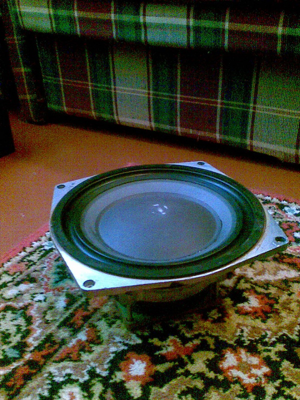

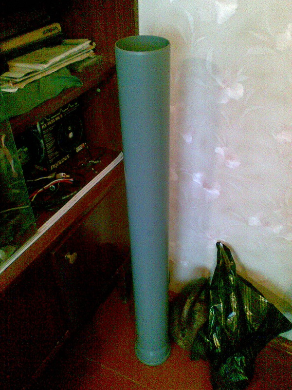

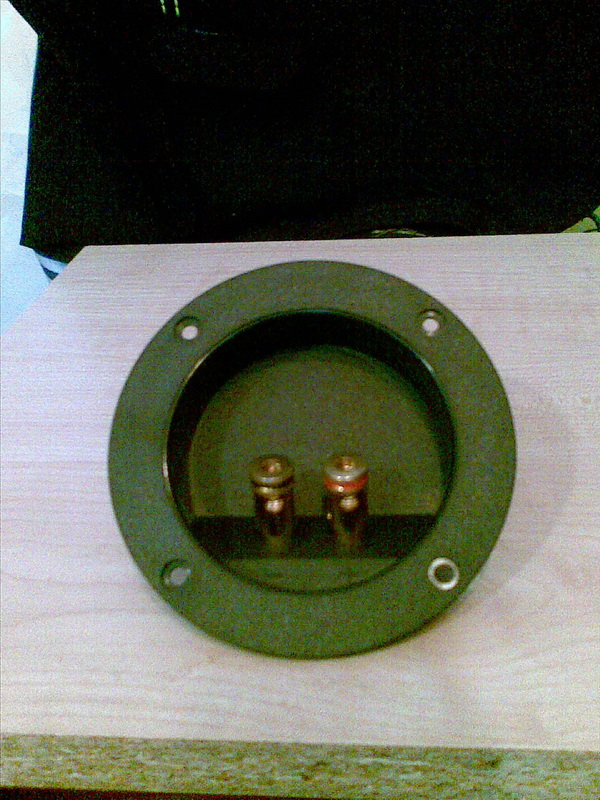

И вот ещё
Комментарий к файлу: Движущиеся сила!
Фото127.jpg [ 302.65 КБ | Просмотров: 11196 ]
Фото123.jpg [ 229.1 КБ | Просмотров: 11196 ]
Комментарий к файлу: Будущи ФАЗ
Фото122.jpg [ 240.36 КБ | Просмотров: 11196 ]

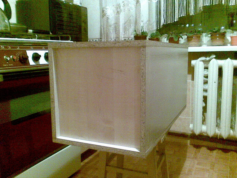

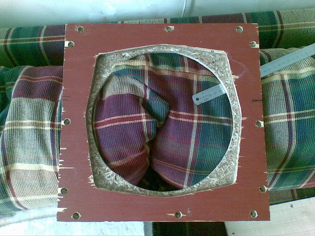

Вот проблемы были, как динамик утапить.......... Фрезернул "плиту", и наклеил фанеру, результат - динамик утоп на 2мм относительно плоскости.
Комментарий к файлу: ..... вот так оно .....
Фото008.jpg [ 167.78 КБ | Просмотров: 11060 ]

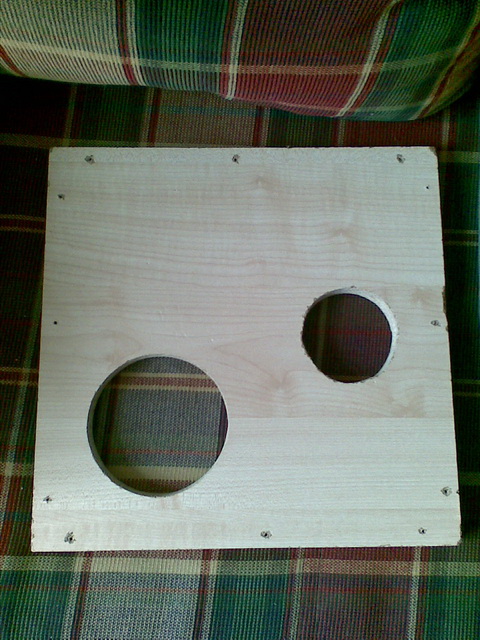

Задняя стенка.
Комментарий к файлу: Фаз и праорчее.....
Фото007.jpg [ 134 КБ | Просмотров: 11060 ]

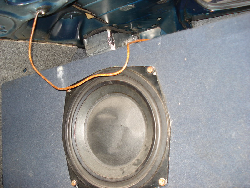

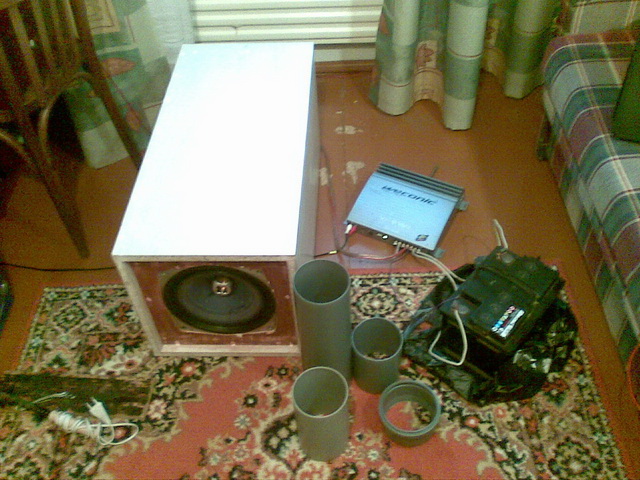

Вот и настал, час испытания, о как я устал от ожидания..... :la-la:
Вот только без проблем не обойтись, прешлось снять передний калпачок и выдрать датчик (динамик с S70), мешал работе динамика- пол часа нормально а патом ::thinking::
Пока без него слушаю, даволен :lol: :smile215: , приклею и "ваще" круто будет.
Вот только соседи ::doh:: , а я :oops: :smile73: :smile204: :russian:
Уселитель WECONIC в мосту 320 ват ну это я не знаю, а вот качает неплохо
Комментарий к файлу: !!!!!!!!!!!!!!!!!!!!!!!!!!!!!
Фото032.jpg [ 150.09 КБ | Просмотров: 11060 ]
