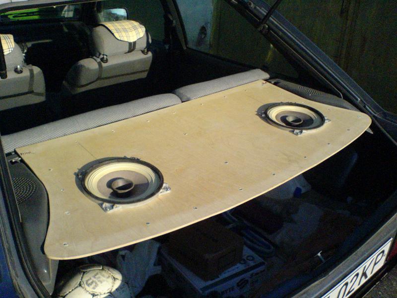

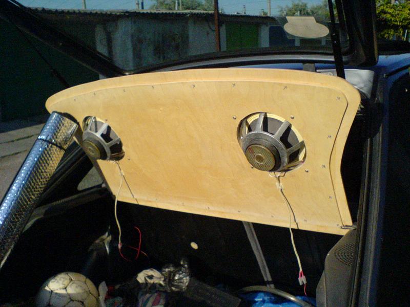

Решил заменить заднюю полку на полку с вмонтированием в нее динамиков. Динамики маяковские.

Я смотрю-ты футболист :D (мячик в багажнике)Так вот,скажу тебе как футболист футболисту :wink: : эти динамики,шо ты впупырил-среднечастотники,вынимай их нах и ставь широкополосники туда :wink: - иначе то ,что ты услышишь тебе мало полнравица :lol:

в принципе нормально, но ....фанерку бы потолще ....
динамики бы получше, а если цель получить звук с минимальными вложениями стремящимеся к заветному нулю то нормально.

неплохо! :) еще бы - по центру между динамиками- врезать большоой сабвуфер :))) + общить полочку кожей))) сделать декоративные решеточки) и привязать полку к крышке багажника)

Хм, интересные у тебя уши под полку на боковинах (где штатные динамики), у меня вроде таких нет.
Как скреплял между собой листы фанеры?
Штатная полка вроде должна быть и изгибом, чтобы удобно лежать на этих ушах и не упираться в крышку багажника..

Это только начало, обшивать обязательно буду; там где изгибы на пластике штатного динамика поставлю резинки как на родной полке.
Сами динамики меня удовлетворяют по звуку, просто надоело возить целые колонки в багажнике. Теперь в багажнике спать можно :)

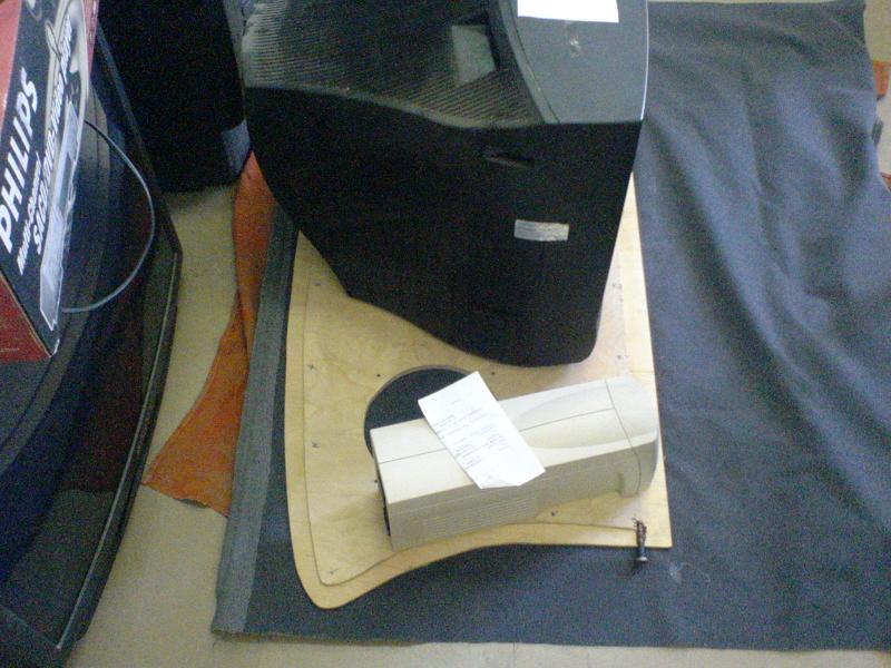

Листы фанеры клеились сутки, ПВА под грузом 29 дюймового телевизора :D (работаю мастером, поэтому и есть чем придавить) а затем по контуру стянул саморезами для прочности(видно на фото). Фанера долщиной 6мм х2 = 12мм вполне достаточно. Петли зделал из больших болтов и "пришил" их к фанере медной проволкой.

Можно еще ребра жесткости сделать, а то может провиснуть
со временем....

Будут, тока сверху, как декор.

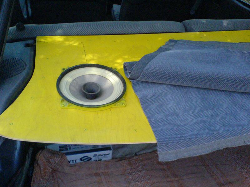

Куплен материал, как раз под цвет и стиль салона.

Комментарий к файлу: под прессом )))

материал зачотный!!! :)))) будет выглядеть класно!, но подумай насчет динамиков всетаки, может завалялись широкополосники....а то прокачка эфекта даст токо внешний,видимый эффект. ...после обтяжки делать под другие динамики уже хз будеш ли)
