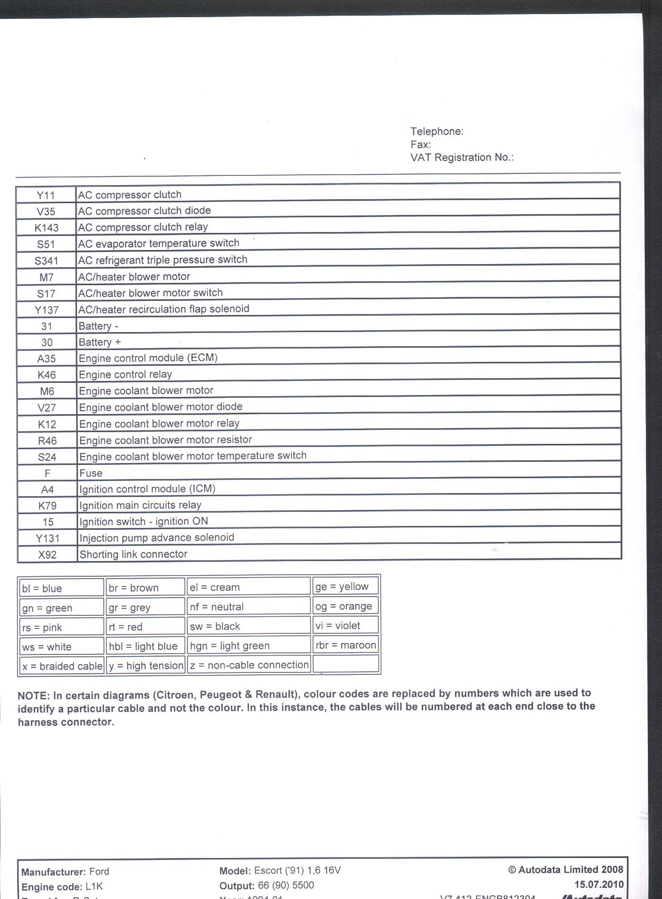

Если нужны, несколько вариантов схем.[/img]
2010-07-15_151852.jpg [ 388.33 КБ | Просмотров: 5313 ]

перечень к L1K
2010-07-15_151306.jpg [ 259.64 КБ | Просмотров: 5312 ]
