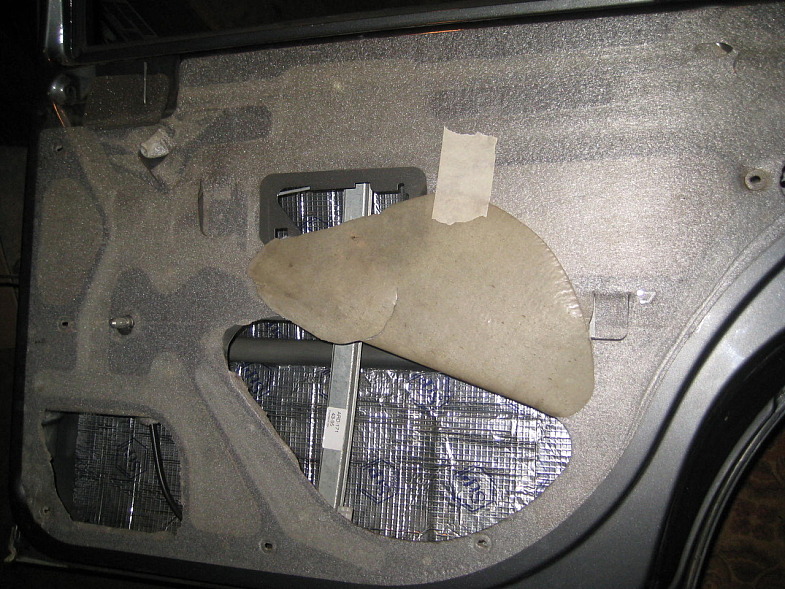

Тут вот, я спрашивал про шумоизоляцию:
http://wwwboards.auto.ru/isolation/19732.html
Весной или лучше летом, когда жарко будет буду разбирать двери и обклеивать их пов-ти специальным листами, как на этом фото.
Материал - битум на фольге. Его надо греть и прижимать.
Комментарий к файлу: Это не Эскорт!
Это 15-ти летний Пежо.
Миша, там не совсем битум. Это СТПшка, название этого материала - битопласт. У нас тут есть про неё.
СообщениеДобавлено: Вс окт 24, 2010 17:12
Сообщения: 458
Откуда: Мурманск
Я этот СТП клеил на внутреннюю поверхность. А там где он наклеен на фото - материал, похожий на подложку под ламинат, с фольгой с одной стороны.
