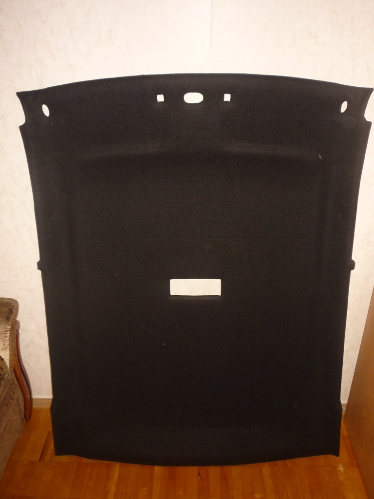

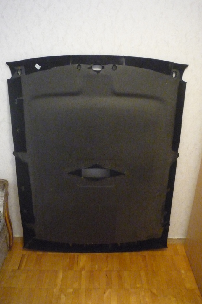

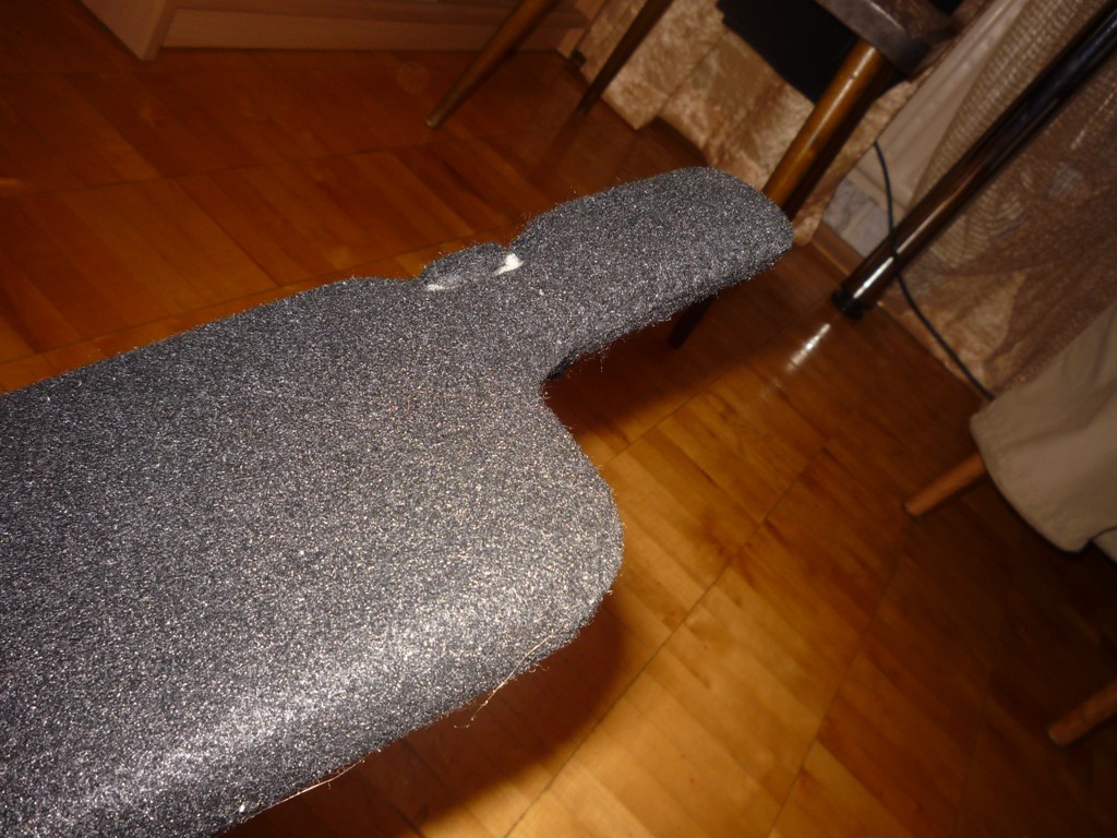

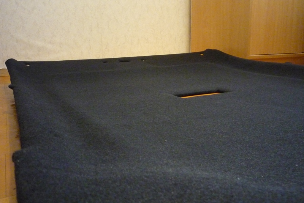

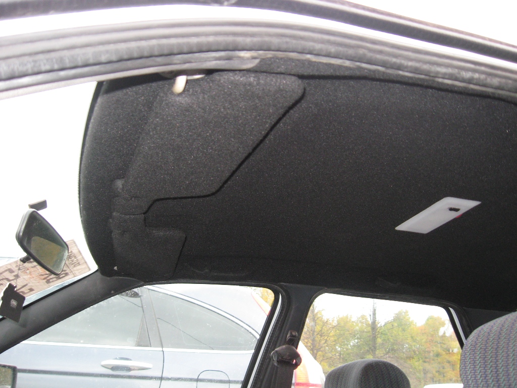

Всегда мечтал что бы в машине был чёрный потолок :)
И вот я перешел к реализации своей мечты... и воплотил её, благо было не жалко портить и без того сломанный потолок (после аварии его немного поломало, да и пред.хоз., когда вылезал из машины лежащей на крыше, изрядно на ней потоптался http://pokatili.ru/forum/ftopic28334.php )
Что понадобилось:
2 погонных метра (ширину не помню, вроде 1,5 метра) мелковорсистого чёрного карпета, клей для него и чёрные капроновые нитки... все встало мне в 690 рублей))
перетягивал сам потолок, 3 ручки, солнцезащитные козырьки, заглушку у зеркала и 2 заклепки которые вместо ручки у водителя.

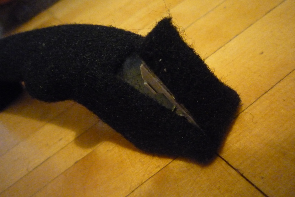

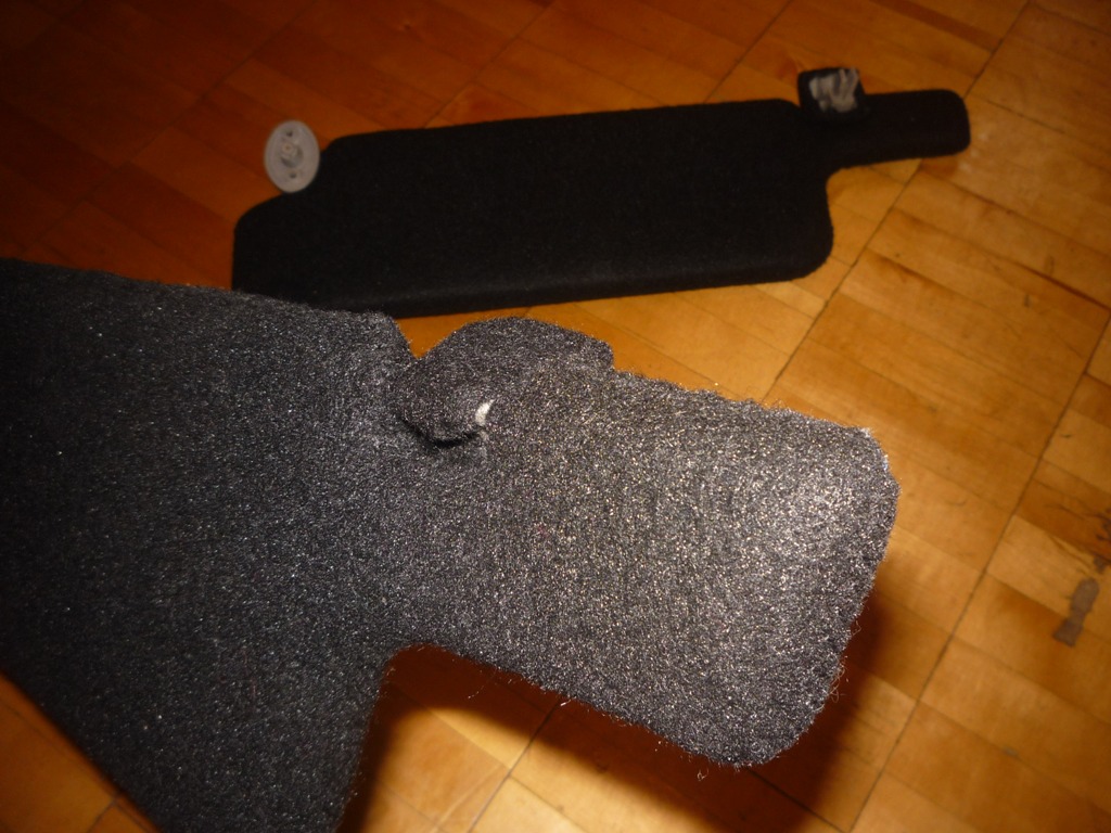

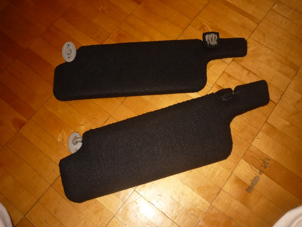

козырьки...

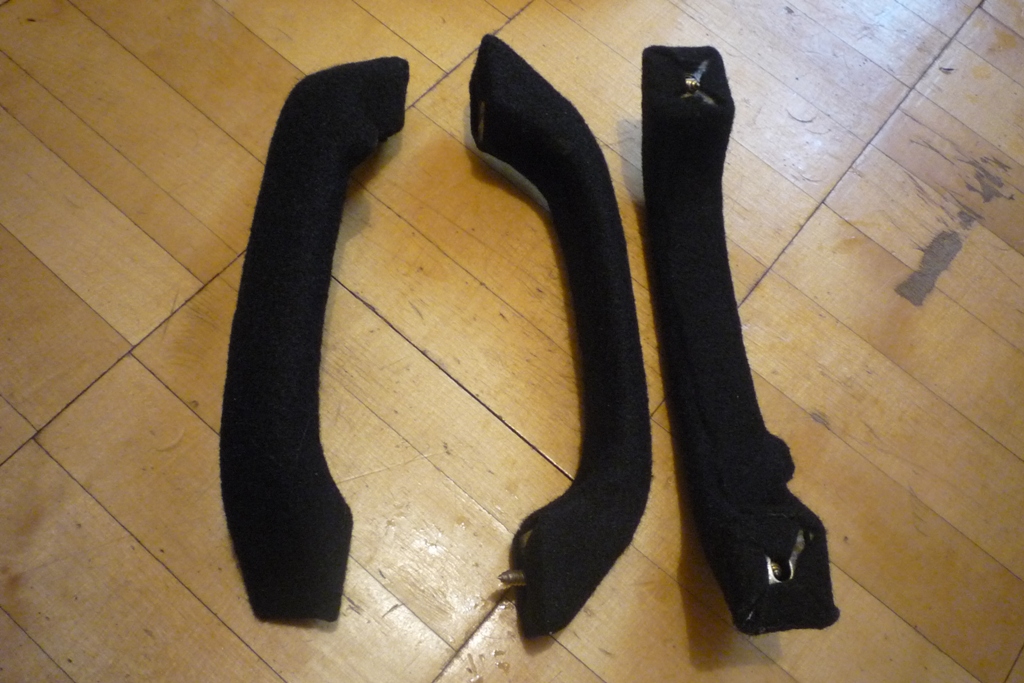

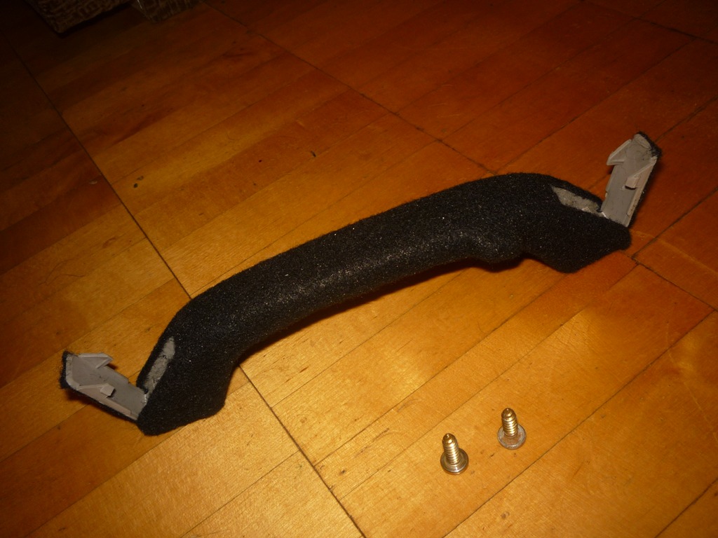

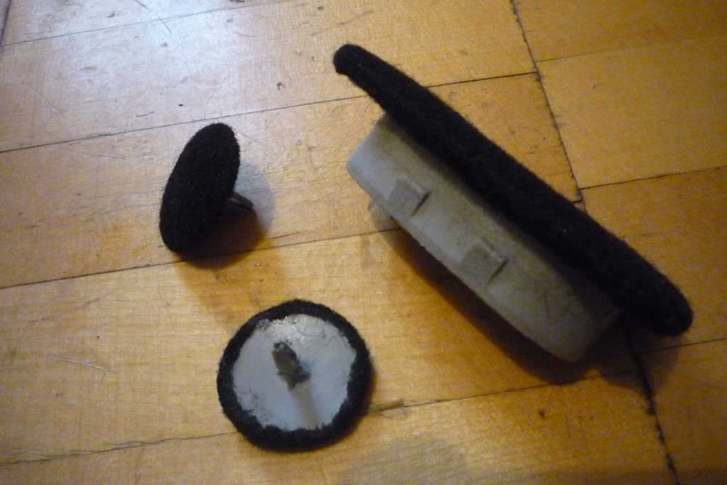

ручки...

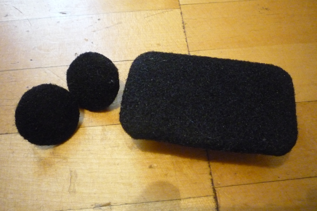

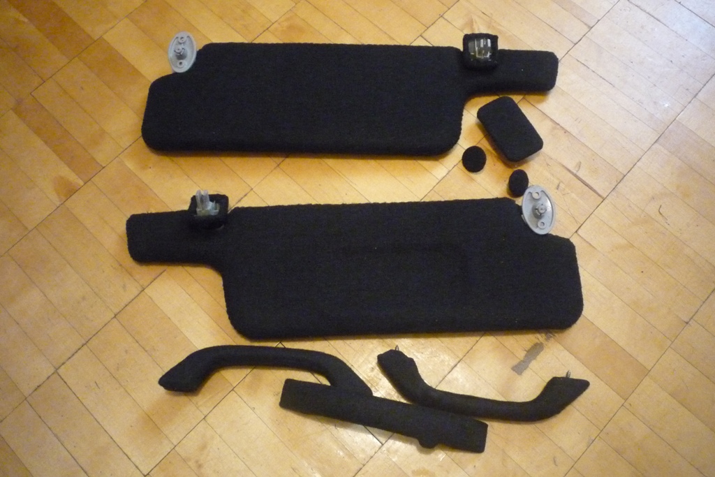

заглушки... и все вместе

неделю назад потолок только на место встал)
так как только тогда начал собирать салон в кучу
вот фото:

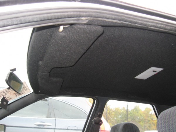

IMG_1154.JPG [ 341.72 КБ | Просмотров: 6619 ]
