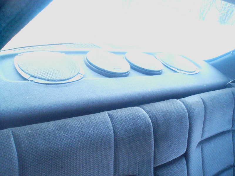

на первом форде я в заднюю полку встроил 4 динамика, два из которых были диаметром 20 см
пришлось немного раздраконить полку (металлическую), а то магниты не влезали
а вот про средние уже не помню... вроде тоже вырезал отверстия для них
На новом фордике планирую установить динамики от советских колонок Радиотехника С-90, диаметром они чуть по больше - 25 см
только полку придется сильно покромсять и что бы не пропала жесткость буде усилять её, сделаю приварные подиумы к которым прикручу деревянную прокладку и сверху поставлю сам динамик
Комментарий к файлу: по краям советские динамики 25ГДН (20 см в диаметре), а в центре ланзары... играет все нормально без усилителя, но с ним будет круче

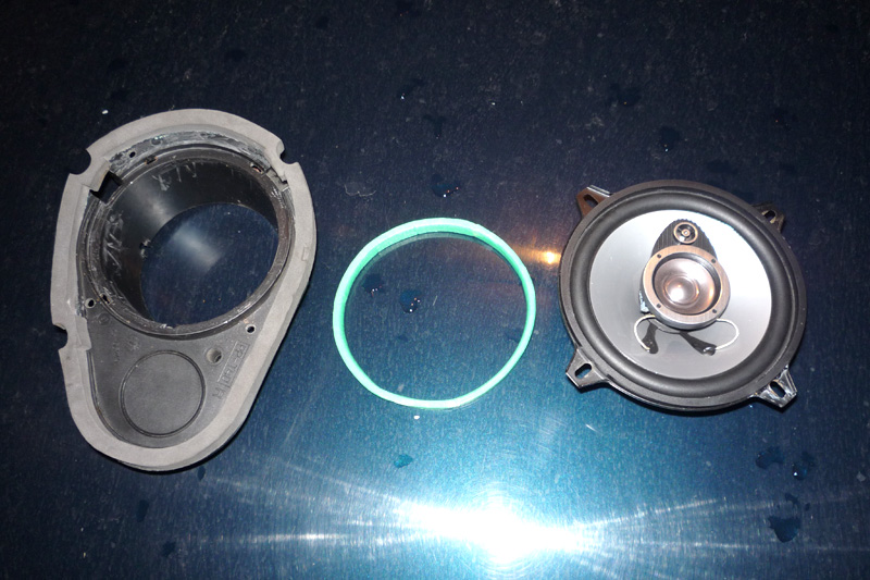

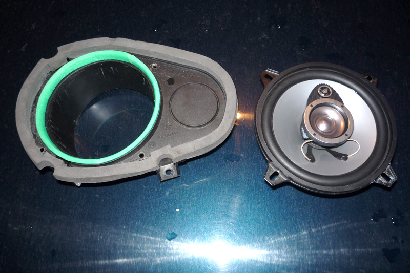

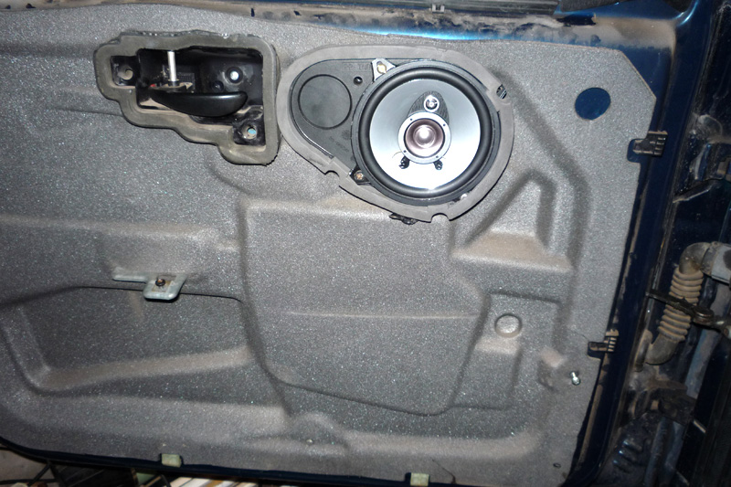

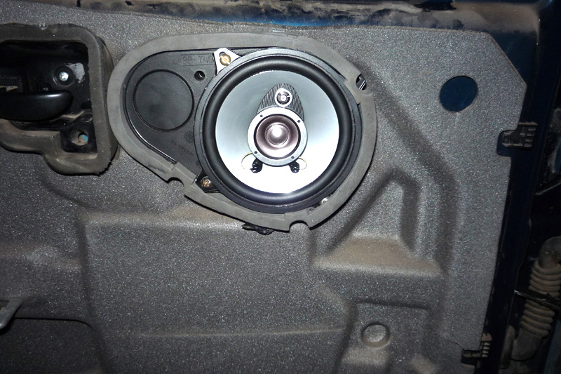

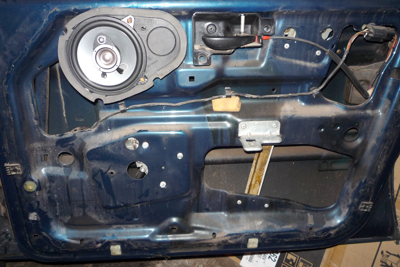

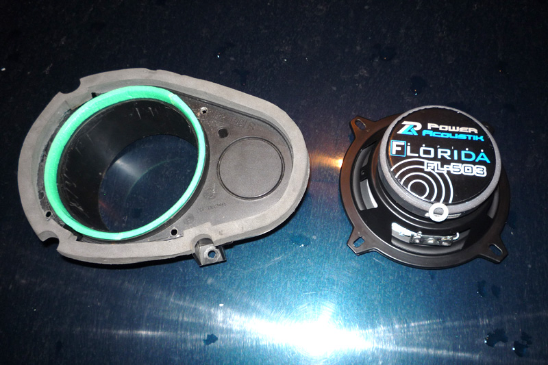

У меня в двери влезли 13 мм динамики. Пришлось немного срезать бортик на пластмасске (до половины), затем сделал прокладку для уплотнения(из набора для детского творчества, зелёного цвета) из материала, похожего на уплотнение между пластмасской и обшивкой двери (серого цвета по контуру пластмасски). Затем всё собрать. Влезло как родное и ни где не цепляет.
P1010431.JPG [ 194.44 КБ | Просмотров: 14585 ]

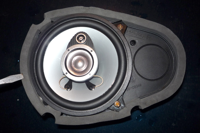

Продолжение...

Спасибо за картинки, так намного понятней =)
