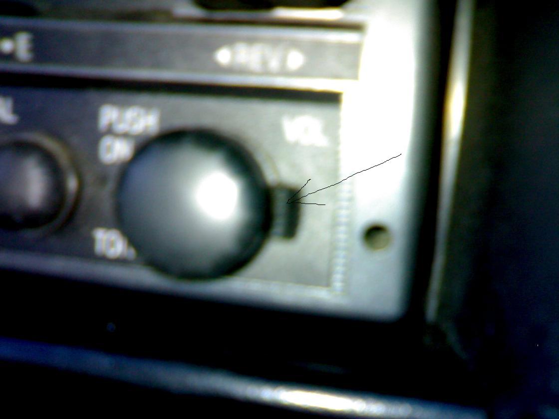

Вопрос MozgoveDу,как специалисту.Когда отжимаешь чуть в сторону регулировку высоких-низких частот.появляется нормальный звук.Т.е.насыщенные басы и высокие частоты в меру.Наверное как и должно было быть.Проедешь с км низкие частоты пропадают.Как исправить?Заранее спасибо!
СообщениеДобавлено: Чт июл 02, 2009 10:14
Сообщения: 333
фотка
01072009572.jpg [ 65.99 КБ | Просмотров: 7419 ]

Только заменой регулятора,ну а если руки очень очень чешутся попробуй добраться до ползунка в середине переменника(регулятора) и протереть спиртом всю дорожку по которой бегает ползунок.
