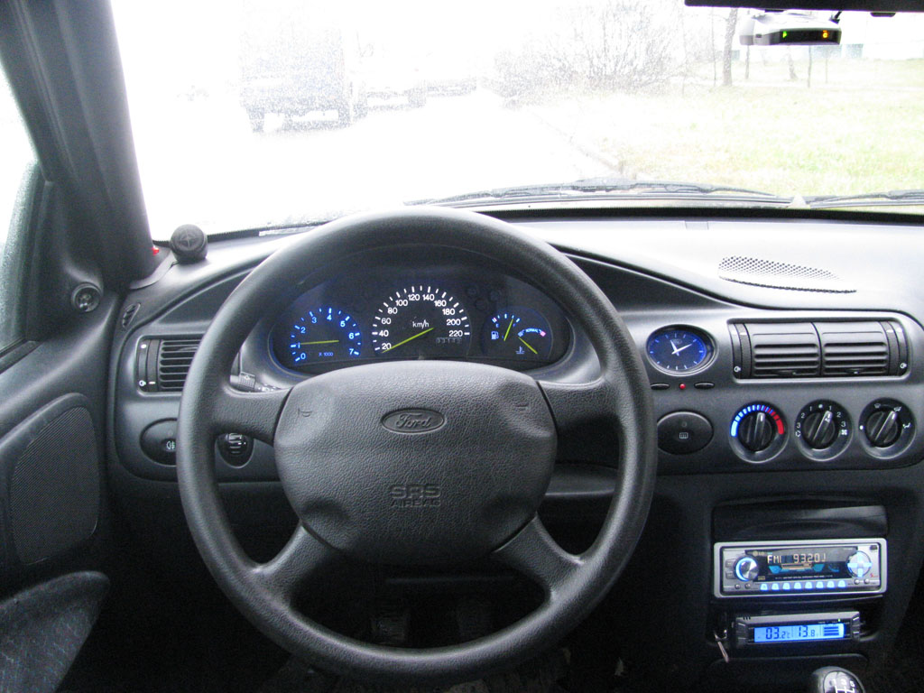

в пасмурную погоду
1.jpg [ 176.16 КБ | Просмотров: 3802 ]

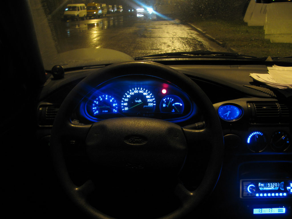

ночью, правда фотка реально не получается а разбираться с фотоаппаратом некогда, идёт засветка синим фоном реально её не видно, а только лёгкий фиолетовый свет от УФ-диодов
3.jpg [ 125.76 КБ | Просмотров: 3790 ]

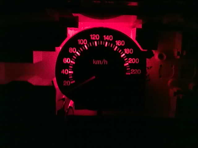

у меня все переделано в красный цвет. Там действительно покрашенный пластик, да еще плюс ко всему он в "корпусе", который приклеен к панели. Я аккуратно поддевал край "корпуса" ножом и он отвалился. Достал этот окрашенный пластик - это примерно миллиметровый толщины кусок прозрачного пластика у меня был окрашен в зеленый цвет, на ручке печки в красный с синим (панель 91 года). Я взял 646 растворитель и при помощи зубной щетки отмыл им всю эту краску. Пластик стал чуть матовопрозрачным. затем наклеил на него белую пленку (для рассеивания света (любая белая) и вместо лампочек вставил красные светодиоды (нужно брать рассеивающего а не направленного света, иначе будут яркие точки, да еще у меня лампочки были не разборные, пришлось их выпаивать из патрона) и все собрал в обратном порядке. Корпус приклеил в нескольких точках суперклеем (вдруг придется снова туда залезть), поставил все на место и радуюсь красному цвету подсветки.
Вот часть проводимой работы, но над панелью. Делалась аналогично, но с ней надо быть аккуратнее, чтобы не повредить верхний слой с цифрами.
