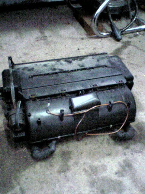

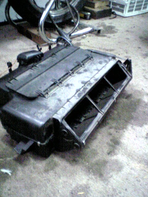

Вчера я послал картинку "Microcat - A04,041 HEATER COMPONENTS" в Mapco.
Там менеджер попросил время, чтобы спросить у своего сервис-инженера.
А сегодня прислал ответ сервис-инженера! (Никак не могу поверить, что они там оказались адекватные люди. :) )
Ciao Simone,
I received your email and checked this.
In the attachment you will find pictures from the blower assy.
Mapco ref. 66202 consist of three filter, if you look on picture No. 2 you will see 3 air discharge openings.
You can install the filters in this openings.
But maybe it is possible that’s another blower assy for another car version and we have a mistake in our TecDoc database.
I checked the car links in TecDoc database and everything seems to be ok, at the first sight.
Please send me more information about the car type from your customer.
Maybe he wants to installed this filter in another car with different specifications.
Bye
Sven
Вот фотка фильра Mapco 66202 еще раз, чтобы было понятнее:

Я думаю, теперь понятно, куда ставить фильтр тем, у кого вентилятор вот в таком вот кожухе (как у Mishal).
И теперь понятно, что этот фильтр не поставить тем, у кого вентилятор как у меня.

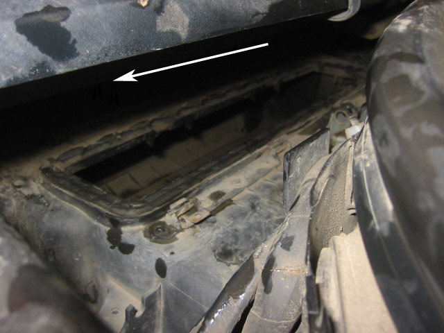

dsa писал(а):
... стенку можно снять - это пластиковая перегородка, держится вроде на 4-х саморезах.
Я имел ввиду другую стенку , следующюю. Она отделяет моторный отсек от салона.
Комментарий к файлу: Вот, стрелкой указал где находятся 3 окна. Там , рядом, и стенка.
А-а! Понятно. Я думал наоборот стоит blower.
Ну тогда проще отрутить две гайки крепления его и тогда появится немного свободы.
(Хотя может и нет, может помешает механизм стеклоочистителя и пластиковая решетка. Тогда снять решетку (шесть саморезов)).

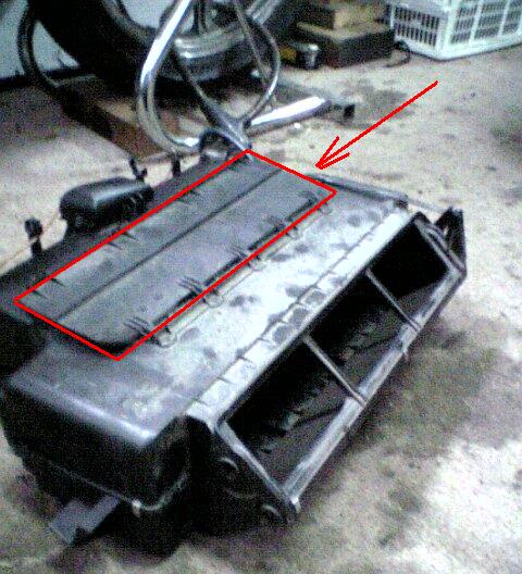

Давно парюсь по сабжу.
Вопрос у меня есть, для тех кто фильтр в руках держал:
Вот ЭТА (отмеченная на рисунке) крышка зачем? В смысле, каково её функциональное назначение? Может её единственный смысл в том, что бы через неё поставить 66202-ый? Т.е. чтобы его пропихнуть рукой до трёх четырёхугольников изнутри? Изнутри его ветром ещё и прижимать лучше будет.
blok2.JPG [ 62.86 КБ | Просмотров: 5763 ]
