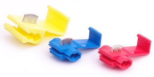

Зачем лезть в блок предохранителей, когда можно подключиться к плюсу от замка зажигания с помощью прокалывающего ответвителя-сжима типа ОВ. В продаже их полно, стоят не много.
сжим.jpg [ 20.56 КБ | Просмотров: 9357 ]
