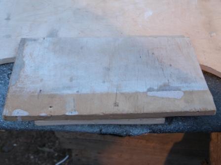

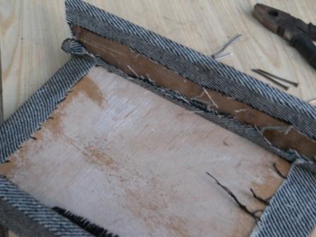

на самом деле чего-то я полазил по форумам по рынку и ничего не нашел. мне надо было совместить подлокотник и си-би рацию.

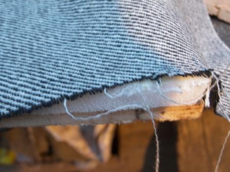

пришлось заехать в магазин купить ткань, клей и взяться за дело.
Комментарий к файлу: на верх подлокотника между тканью и фанерой приклеил материал , кажется называется пеноаолистирол, ну можно приклеить обычный паролон, чтобы было мягче...
100_5509.JPG [ 31.42 КБ | Просмотров: 4354 ]
Комментарий к файлу: обклеил все тканью, кроме верха подлокотника
100_5494.JPG [ 27.93 КБ | Просмотров: 4354 ]

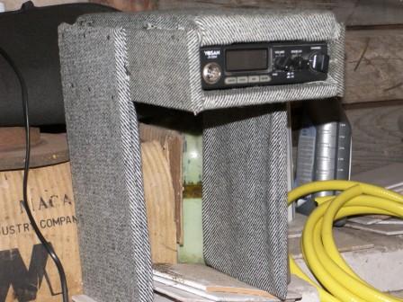

Комментарий к файлу: вырезал из фанеры 6 частей : боковинки,верх, низ, две ножки
100_5500.JPG [ 20.48 КБ | Просмотров: 4354 ]

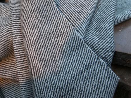

Комментарий к файлу: затем взяв ткань...
100_5495.JPG [ 50.35 КБ | Просмотров: 4354 ]

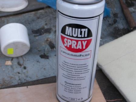

Комментарий к файлу: клей я взял с болончиком, стоит около 200 р
100_5480.JPG [ 24.73 КБ | Просмотров: 4354 ]

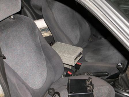

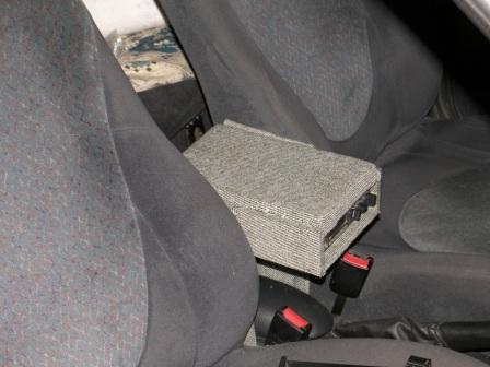

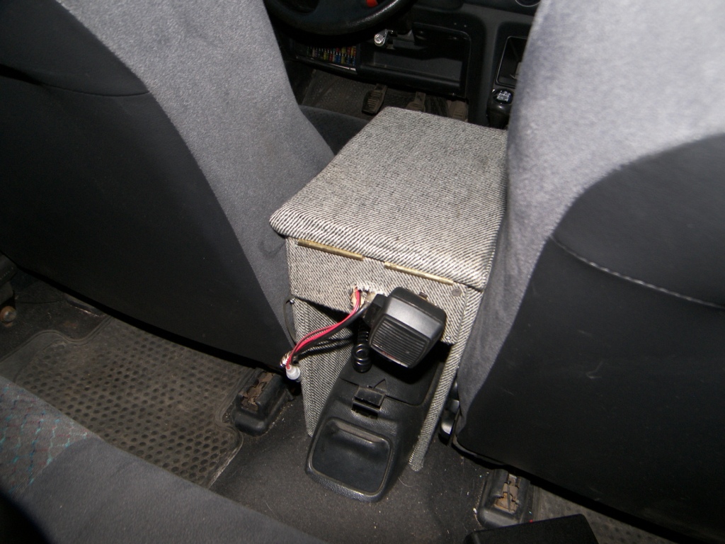

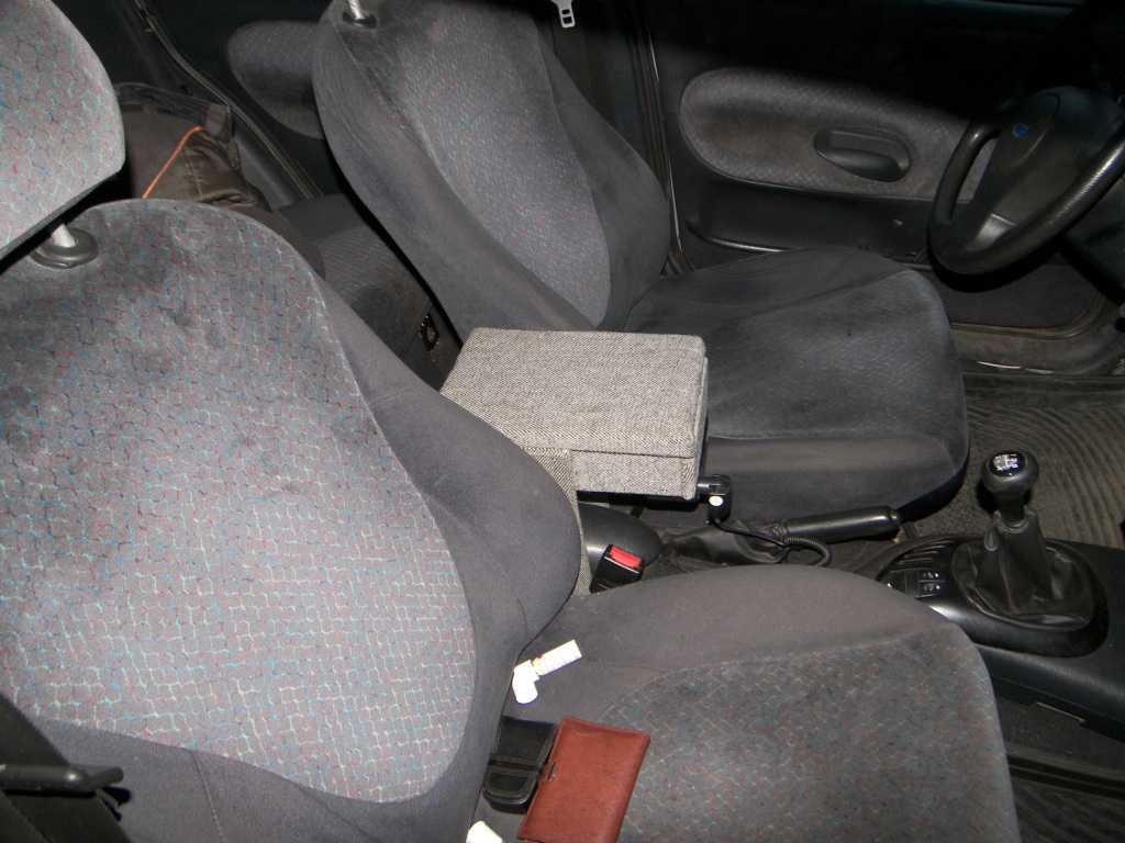

в общем скрепил я это все гвоздиками обувными маленькими, так как материал серый шляпки гвоздиков не заметны, установил туда радиостанцию и установил меж седений.
100_5527.JPG [ 26.83 КБ | Просмотров: 4353 ]
100_5526.JPG [ 25.76 КБ | Просмотров: 4353 ]
100_5525.JPG [ 37.27 КБ | Просмотров: 4353 ]

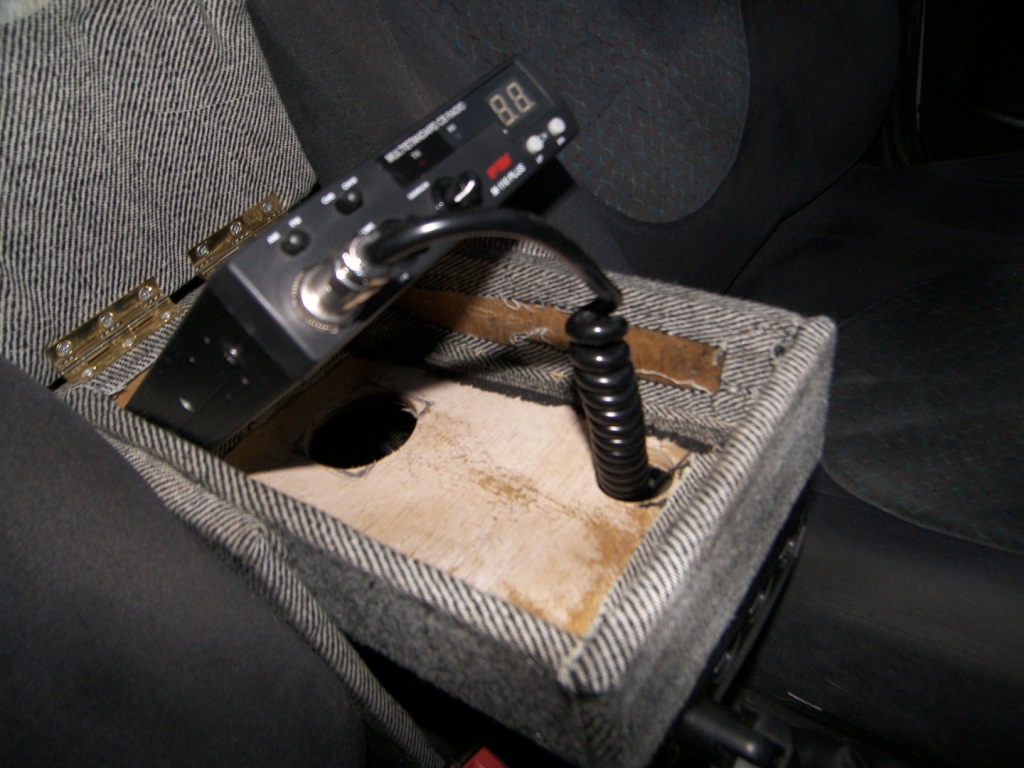

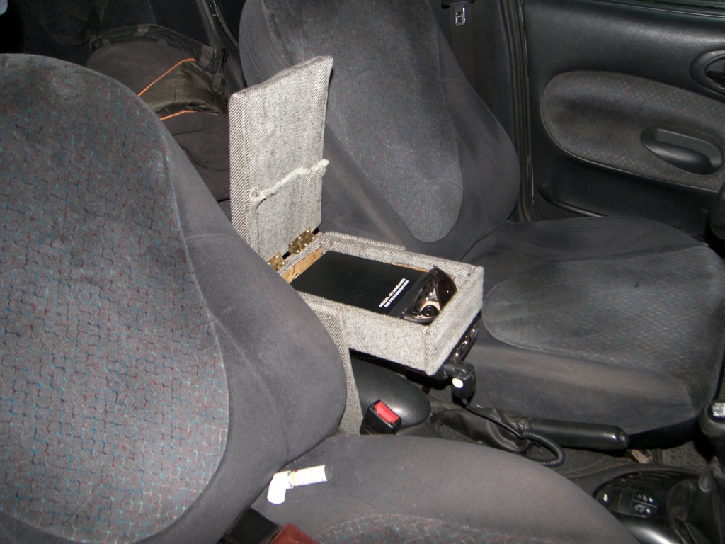

принял замечания , переделал, теперь все чики пуки, сделал крышку , снизу сделал прикуриватель на 4 гнезда, чтобы пепельницу больше не мучать, все равно не курю, а внутри сделал отверстие для динамика и для шнура тангенты чтобы с закрытой крышкой можно было хорошо слышать и говорить
100_5558.JPG [215.76 КБ]
100_5553.JPG [276 КБ]
100_5552.JPG [253.88 КБ]
100_5550.JPG [289.98 КБ]
