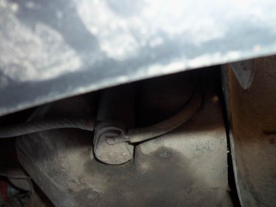

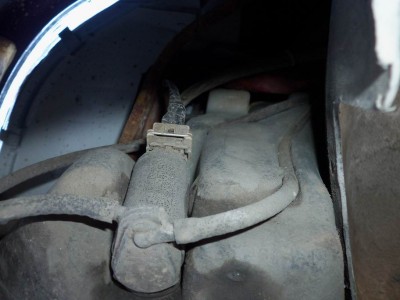

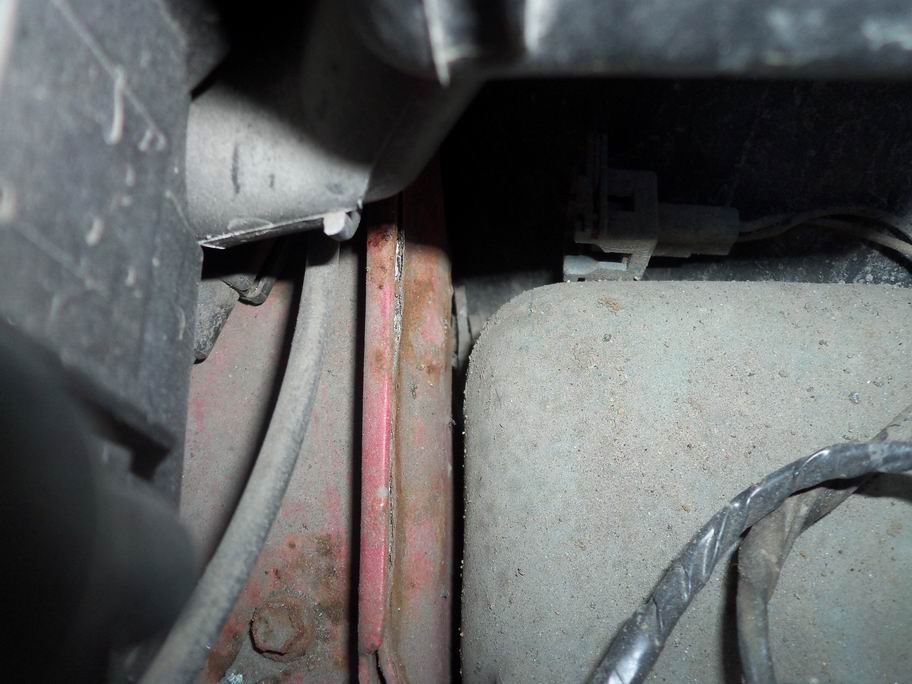

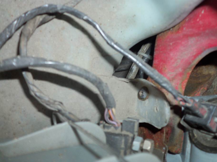

В соседней теме искал форсунку,разобрался,что предхоз залил там пеной и закрасил,хрен поймёшь.Отсюда встают вопросы:прубка болтается под крылом,переключателем на себя лобовое омывает,на кнопку,жужит,но не льёт.Как всё восстановить?
Ford Escort 98г универсал 1.6L Zetec-E EFI
 Заголовок сообщения: Re: Омыватель заднего стекла
СообщениеДобавлено: Вс мар 24, 2013 13:05
омыватель должен:
1 на кнопку омывать переднее стекло
2 на себя положение задний дворник
3 на себя омыватель + дворник задний
Возможно у тебя мотор омывателя от седана стоит или же заглушен выход. Да еще спецом походу трубки переодеты.
СообщениеДобавлено: Вс мар 24, 2013 16:07
Зарегистрирован: Чт фев 14, 2013 3:55
Сообщения: 75
Откуда: Гусь-хрустальный
Спасибо,будем разбираться,а омыватель трудно снять,до моторчика добраться? И как их отличить?
СообщениеДобавлено: Вс мар 24, 2013 16:19
омыватель снять надо подкрылок вытащить у колеса или отогнуть низ и там мотор увидишь, Седан от универа отличается 2мя штуцерами для шлангов

AlexR писал(а):
Скидваешь пружинку крепежа левого поворотника, извлекаешь его наружу медленно и сразу отсоединяешь цоколь с лампадкой поворотника. Через сие отверстие и увидишь моторчик омывателя в торце бачка омывателя. При этом времени тратится - меньше минуты, без всякого инструмента. Так я делал на своей машине, а дальше решать Вам.
у на с блок фара целиковая после 95 года, не путай товарища
Вложение:
omyva0.JPG [ 71.1 КБ | Просмотров: 6885 ]
Вложение:
omyva1.JPG [ 92.74 КБ | Просмотров: 6885 ]
Вложение:
omyva2.JPG [ 83.35 КБ | Просмотров: 6885 ]
Вложение:
omyva3.JPG [ 106.81 КБ | Просмотров: 6885 ]
СообщениеДобавлено: Вс мар 24, 2013 19:31
Сообщения: 75
Огромное спасибо!!! Полез ковыряться,хотя сегодня не фонтан.
