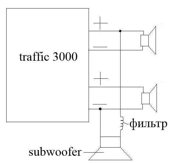

сабвуфер надо подключать через фильтр, схема такава:
во во, у менятакая же ситуция, охота сменить и магнитолу и акустику, но никак не получается. Такой вопрос, куда подключать сабуфет, и с этого момента если можно поподробнее, схему не видно, и че а фильтр, я не силен в электронике

прошу прощения, схема прогрузилась, пасиба, но всетаки че а фильтр, что он из себя представляет, и с какой мощностью колонки поставил
колонки паставил sony XS-A1327 у него максимальная мощность 150 W; номинальная 30 W;
бассавик от S 90 - "35АС-1" но они двух типов: 4 Ом и 8 Ом. тебе нужен 4 Ом!
а фильтр ето абычная катушка индуктивности. (проволочка намотанная на сердечнике)
я сам его намотал. но надо знать сколько матать. лучше пойти в магазин где прадаётсья аудиотехника и преобрести его. ето очень дешовая деталь. но параметры у них разные а ето очень важно!
надо им обясьнить что ти хочешь фильтр для 4Ом-ного 35АС-1 и чтоб частота среза был 150 гц ето важно!

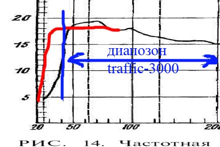

Не соглашусь с этим.Без фазоинвертора динамик не будет дышать,и скоро придёт в негодность.
боюсь друг мой вы глубоко ошибайтесь.
фазоинвертор изобрили не для того чтоб динамики дышали!
его изобрили для расширение НЧ-диапазона за счёт резонанса этой трубы на частоте ниже воспроизводимой динамиком!
я не против фазоинвертора. но чтоб его сделать нужны профессиональные знания и профессиональная лаборатория!!! нужны расчёты http://www.homeacoustica.ru/Osnovyi/Faz ... roche.html
http://www.homeacoustica.ru/Raschet-kor ... ora-2.html
и парой такие гиганты как sony допускаут очибки когда дело касается фазоинвертора!
а сделать ето в гараже?? и при том что человек говорит что он не разбирается в аудиотехнике??.....
нельзя же просто сделать отверсие в каробке? ето будет не фазоинвертор! и звук токого саба будет как у каструли!!!
самый большой недостаток коробки без фазоинвертора: ето то что на резонансной частоте слышен очень большой звук! а фазоинвертор етот звук сглажывает.
но в нашем случае можно об етом не бесспокоится!
у нашего динамика резонансная частота 25 Гц! а воспроизвисти ету частоту.... увы Тraffic-3000 на ето не споссобна!!! :lol:
и без теории у меня такое(без фазоинвертора) уже стоит в машине и говорю вам что звук харошый! :wink:

И мы говорим об одном и том же."Расширение НЧ диапазона"-это и есть дышать :wink:
я ето хорошо панимаю. но в предедущем посте вы писали что если сделать коробку без фазоинвертора то динамик скоро придёт в негодность. вот с етим я некак не соглошусь.
с фазоинвертором или без... ето влияет только на звук! и некак не влияет на долговечность! (я своий саб 4 года таму назат сделал, и некаких призднаков негодности нет) :wink:
а что касается фаза: не понимаю кокой смысл возится с ним, когда результата некак не получим?? если даже всё сделаем правильно!
давайте подробно: см фото внизу, ето амплитудно-частотная характеристика нашего динамика, а вот красним я обозначил действие фазоинвертора(конечно приблизительно). вот скажите зачем нам етот фаз если наша магнитола не может играть ниже 40 Гц??
еслиб ето был другой динамик тогда можно. вот у мнжесство динамиков от саба такие характеристики: диапозон 15-500 Гц резонансная частота 40 Гц. если поставить фаз то он срежыт ниже 40 герцов а остальное сглажыт!
но у нашего динамика такая вот странная характеристика(я ето считаю достоинством) у него резонансная частота ниже своего диапозона!!! :shock:
вот диапозон 30Гц-и выше, а резонансная частота 25 гц! фаз. на наш динамик нужен когда у нас под рукой апаратура способная играть 25 Гц!!!
а на Тraffic-3000 ето не имеет смисла!
и если ми поставим фаз неправильно(допустим ошибки при расчёте) то результат будет очень плохим!
так что не надо возится с фазоинвертором! ето пустая трата времени и нервов! :wink:
35AC-1a.jpg [ 52.56 КБ | Просмотров: 6371 ]
... :wink:
Обязательно получим результат :wink: .Верю твоим таблицам,но верю только глазами :wink: .
А ушами не верю!Извини :wink: . Пробовал без фаза-много хуже,лучший вариант-тунельный фаз.У меня на работе колонки(18мм дспэшки-сам делал) на говённых ГДНовских динамиках,с тунельным фазом и фильтром,и всё!Предлагали мне Пионер взамен :lol:
А люди спрашивают:"Где саб спрятал :D ". Нет саба,просто тунели...
Мы так будем долго спорить :wink: .Предлагаю закончить,а то зафлудим тему.Или по личке опытом обмениваться.
