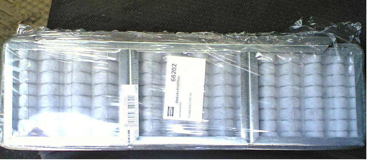

Подошел в город.
НО теперь лежит на полке ! В какое место его пихать, не знаю.
Он шибко боооольшой.
Все разобрал, помыл от грязи (печку и вокруг), собрал и положил на полку.

Фильтр встает на штатное место, ставится из под капота. Пока ставил - руки в кровь, места там немного... Mapco 66202 - на вид не угольный, но всего 21$ в Экзисте.
Наверное буду скоро покупать угольный, он около 70$, фирмы Eolo.
Ощущения (поставил вчера): запахов стало реально меньше, раньше незамерзайка шибала в нос, сейчас не чувствую...
