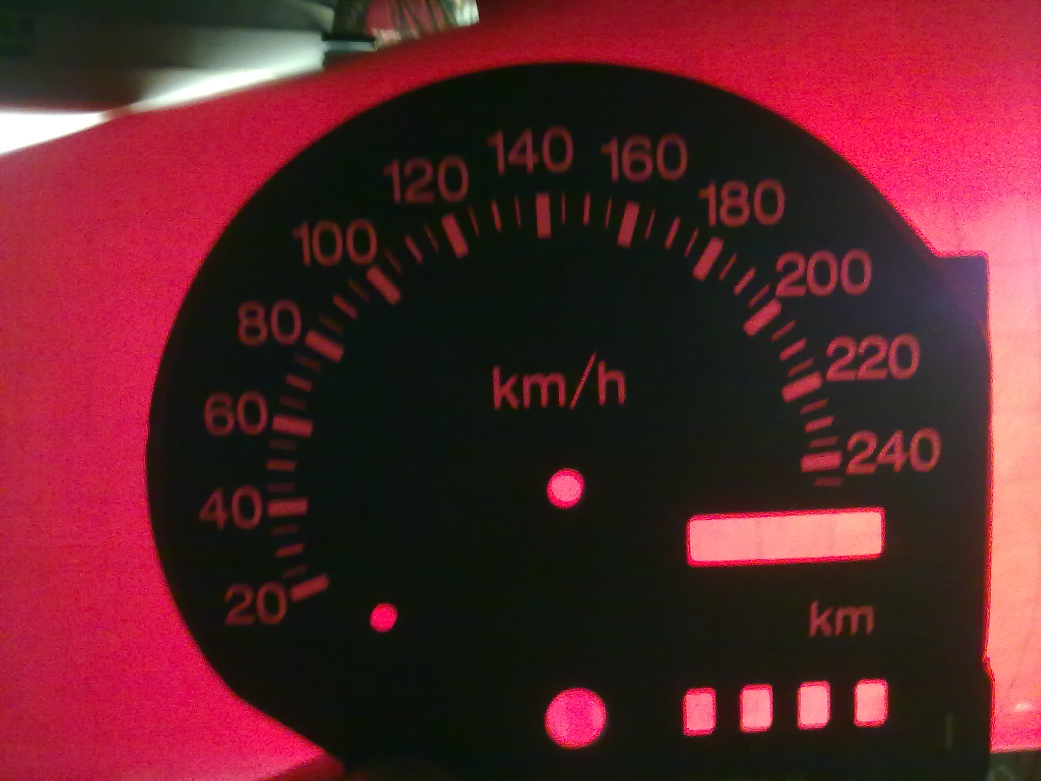

И так приложив шкалу к данному куску пленки и посмотрев ее на просвет я понял что это именно то, что нужно (фото выложить не получается так как я достиг максимального предела)

Лимит увеличен, Спасибо FOX, продолжим. Как я уже говорил приложив пленку к шкале и посмотрев на просвет я увидел следующее... (выложу тока фото спидометра, на остальных шкалах выгладит также). Яркость конечно не полная, так как белая подложка пленки не снята и позади обыкновенная настольная люминесцентная лампа, но смысл сего действа думаю понятен.

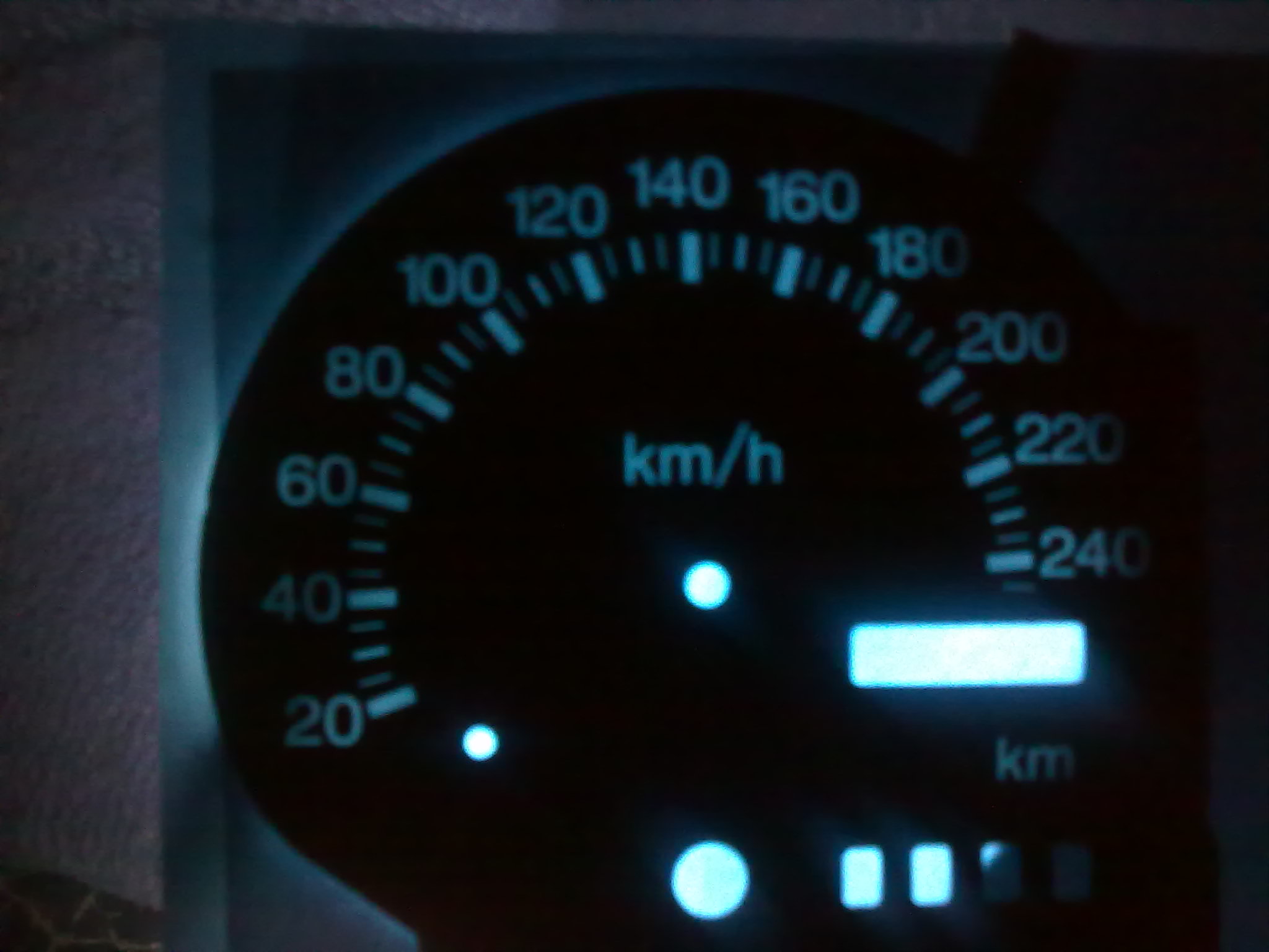

При этом, можно использовать пленку в принципе любого цвета, главное чтобы она просвечивалась. По случаю у меня дома оказалась само клеющаяся пленка светло синего цвета и даже не Оракал, а обыкновенная купленная в хозяйственном магазине. Конечно камера мобильного не может передать всей насыщенности цвета (пробовал раз 20 фоткать все равно получается бледнее), ну к сожалению лучше не получается
17062011286.jpg [ 177.94 КБ | Просмотров: 4300 ]

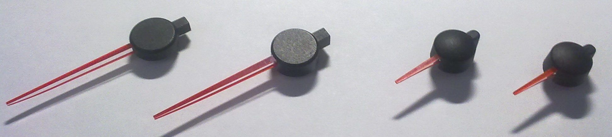

ну а следующим разделом у нас будет подгонка стрелок от Ауди под нашу панель. (2 маленькие стрелки не от Ауди, а от Лада Калина, так как я уже переделывал маленькие стрелки от Ауди в первую панель, я решил с ними не заморачиваться, а снять их оттуда)
17062011287.jpg [ 139.77 КБ | Просмотров: 4297 ]

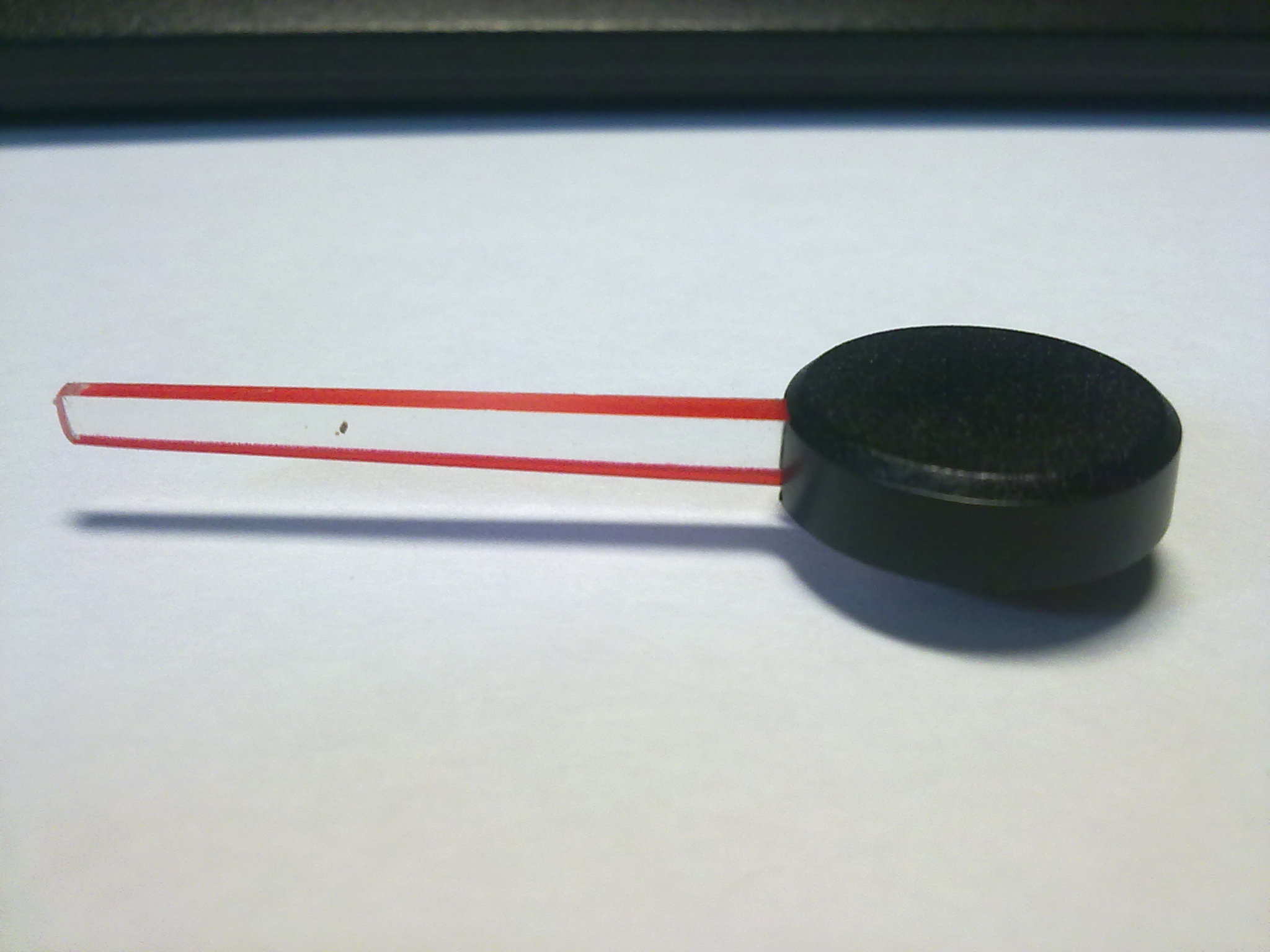

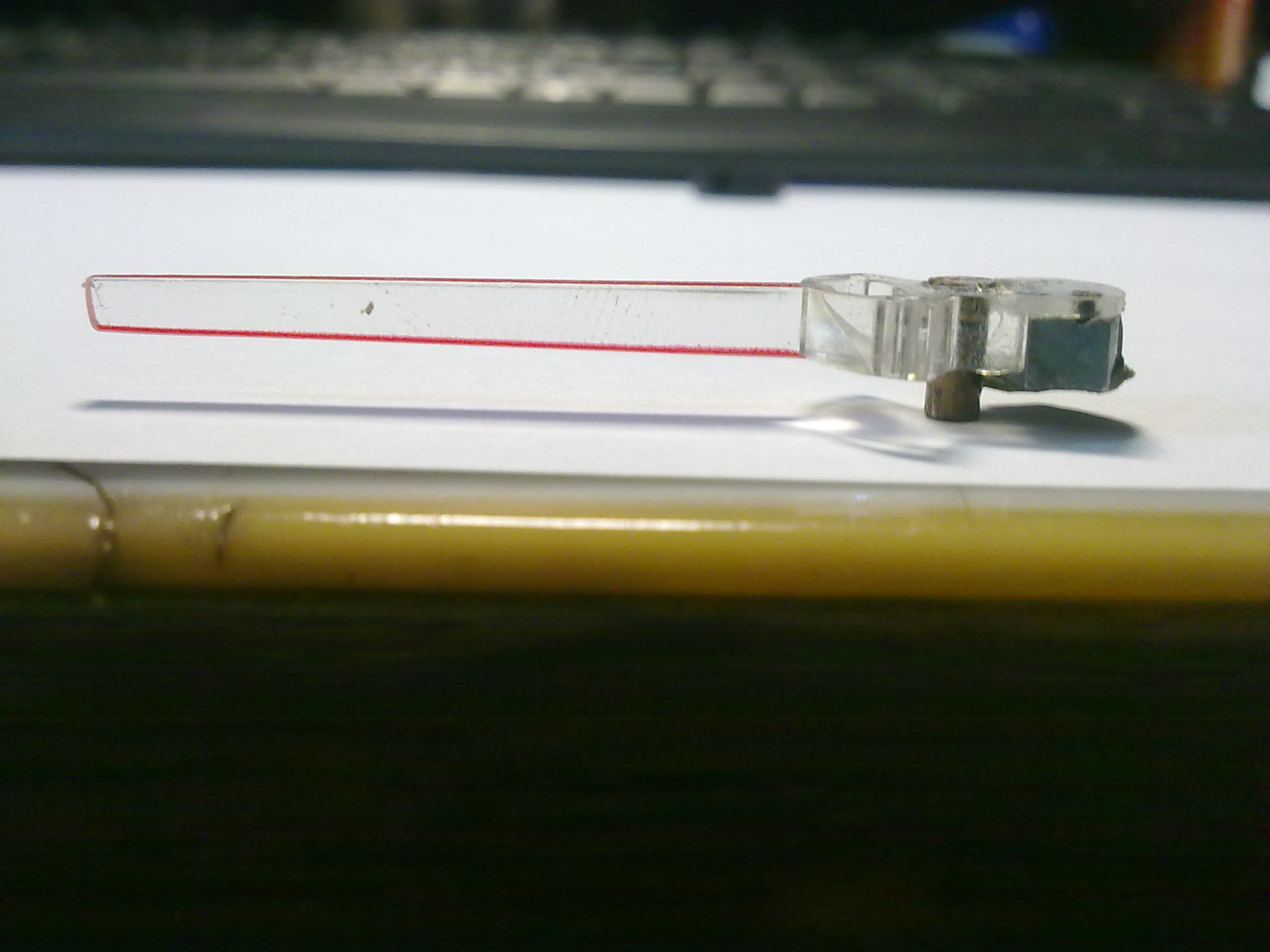

Ну теперь есть немного времени начнем следующий этап. И так стрелки. Как я уже говорил стрелки были взяты от Ауди 100. По размеру они длиннее и не помещаются в шкале, поэтому я их укоротил так, чтобы они только перекрывали деления шкалы. Затем я разобрал родные стрелки, а именно при помощи пассатижей вынул из них металлическую ось. Сделав тоже самое на стрелках Ауди и немного рассверлив отверстие, я при помощи суперклея вклеил ось от родной стрелки в стрелку Ауди
11092011439.jpg [ 300.64 КБ | Просмотров: 4301 ]

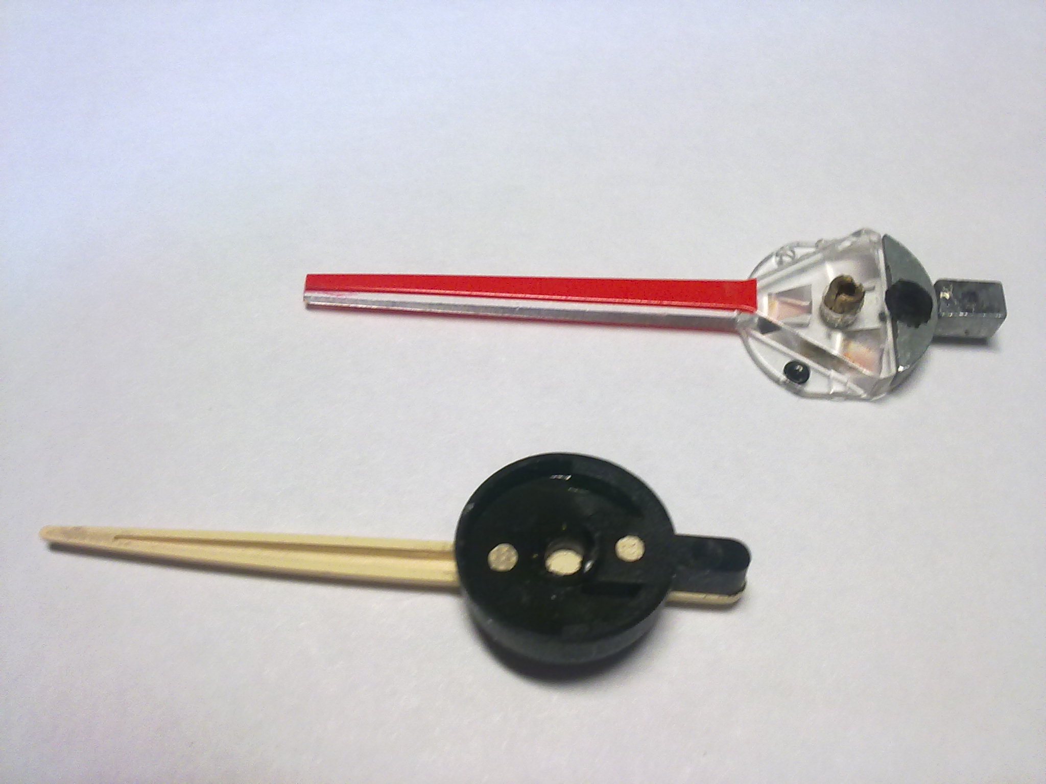

Поскольку нос стрелки был укорочен, ее баланс нарушился, чтобы его восстановить, я стачивал грузик на противоположном конце стрелки пока не добился, чтобы стрелка точно стояла на оси. Для проверки баланса необходимо надавить на носик стрелки о отпустить стрелка должна вернуться в исходное положение
11092011440.jpg [ 262.63 КБ | Просмотров: 4299 ]
11092011441.jpg [ 248.6 КБ | Просмотров: 4299 ]
