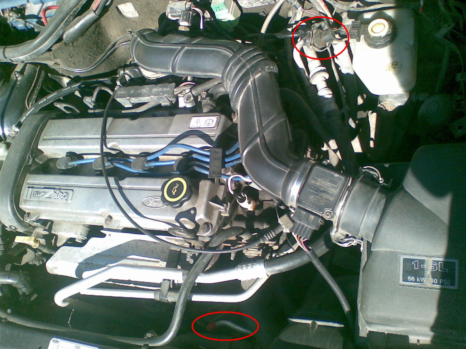

В связи с наступлением высокой температурой на улице задался идеей восстановить работу кондиционера. До этого он не работал, вернее вообще покупал с машиной с разоборудованным кондиционером. Поглядел по интернету как устроена его работал.
Посмотрел у себя и пришел к вы воводу что без помощи опытных людей будет очень сложно починить его.
Хотя бы для начал разобраться какие запчасти докупать.

СообщениеДобавлено: Вс июн 05, 2011 18:46
Сообщения: 424
Откуда: г.Елец
То что обведено кружечками это трубки которые в чему то подключались.
Так куда они шли? Предположение на радиатор кондиционера, которого нету точно.
И еще, копрессор на двигателе стоит, работает или нет не знаю.
Спасибо всем кто ответит.

СообщениеДобавлено: Вт июн 07, 2011 8:03
Altsandr, по моему, к кондиционеру относятся две алюминевые трубки (на фото выше на 1см красн.кружка), которые идут к испарителю , в сторону печки.
