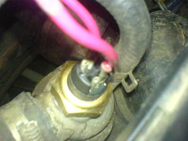

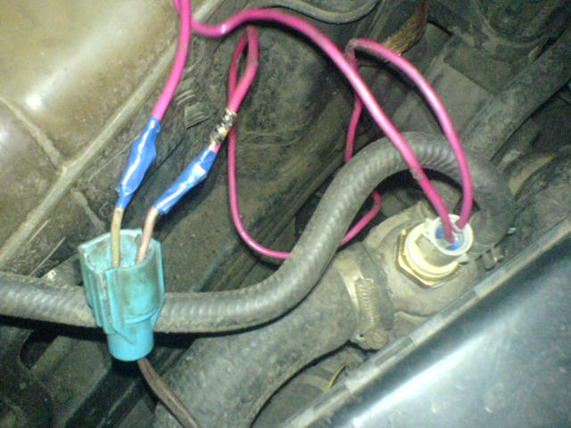

Сегодня опять почти закипел, снимаю разъем с датчика вентилятора - а там писец :shock: От предудущего датчика(тоже EPS) разъем уже был немного оплавлен, а тут просто кончился. Попробовал просто надеть клемы на датчик - при включении вентилятора разогреваются моментом так что до них даже не дотронуться.
У кого стоит EPS - Не поленитесь посмотреть на разъем!!!

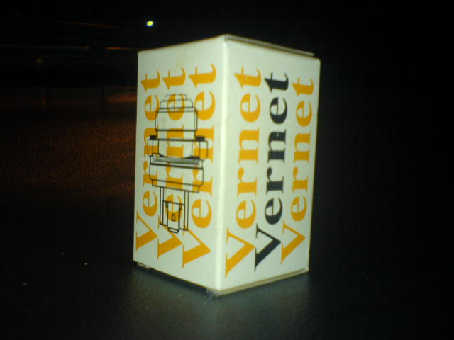

Спасибо RusSteelRat за совет! Купил датчик от жигулей,по резьбе подходит без проблем, нужно только клемы переделать(на этом датчике не греются).
Все удовольствие 120 р. в магазине 24 часа, датчик французский для ваз 03-06 Т 92- 87 (подходят все 01-2110 но температура включения у всех разная).

А может проблемы в карлсоне, тада новый датчик тоже должен греться. Или плохой контакт на сгоревшем разьёме был. Там ампераж при включении вентилятора не кислый...

У меня подозрение на датчик(EPS), т.к. чистые поджатые клемы на нем нагреваются не в момент включения, а во время работы вентилятора.

Ток через него течет больщой, вот он и горит каждый месяц (стоит новый 270 рупий два года назад).... У себя релюху поставил обычную (развязал по току), 30 рупий штука.... Второй год про него (датчик) забыл.....
Почитайте тему "своими руками", первые страницы...., там все описано.... и ЗАБУДЕТЕ ГДЕ ОН СТОИТ....
