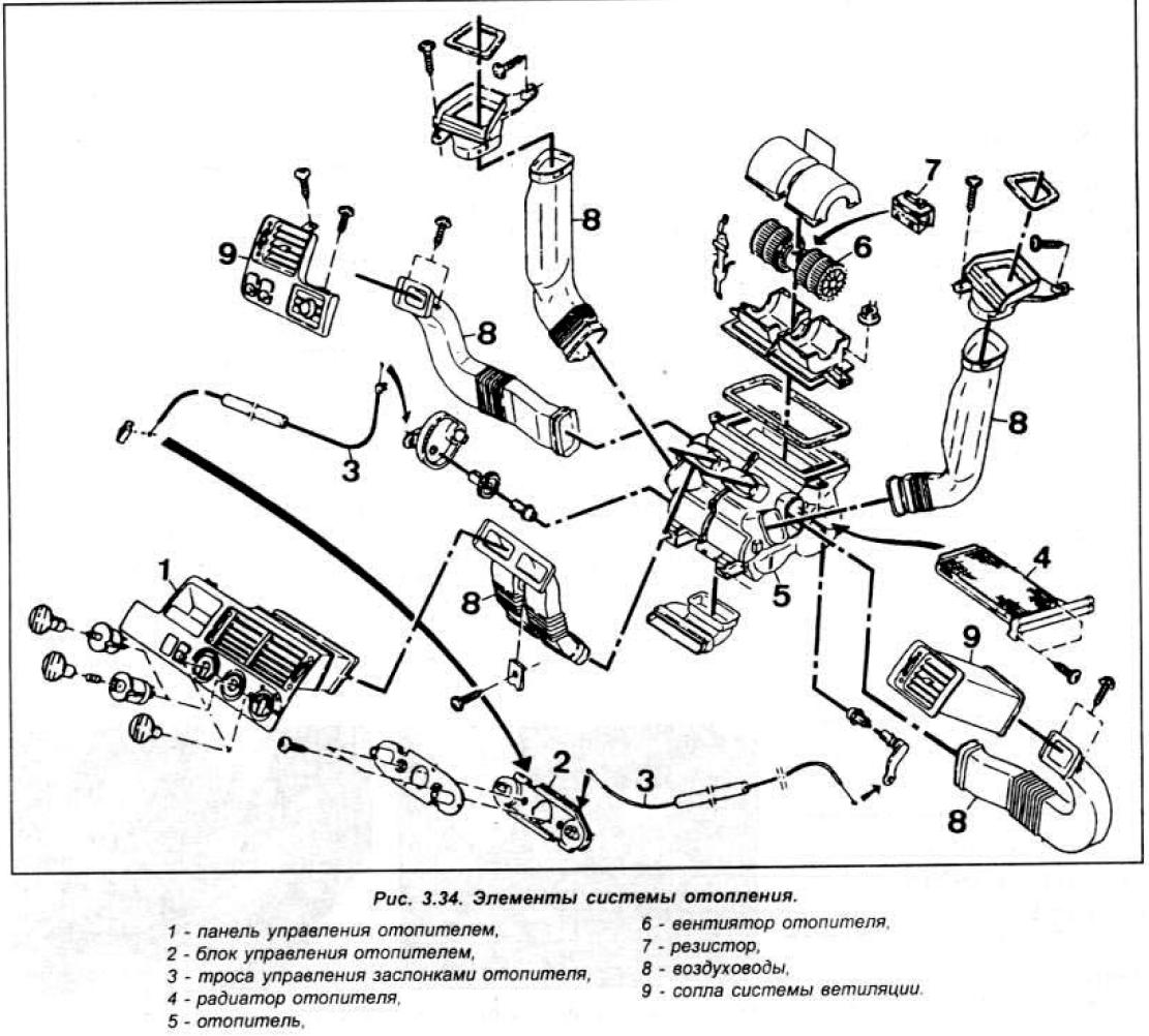

Вчерась наконец-то нашел время и залез в машину...
Нашел разъем перед крышкой воздухозаборника ..., но не нашел блок с добавочными сопротивлениями..
Разъем точно на вентилятор (отстыковал - вентилятор встал).
Может у меня по другому все это сделано?
Машина 2000 года (1,6 Zetec).
Даже если это добавочные сопротивления (самое вероятное), как их отремонтировать или где взять, чтобы заменить?
вот так выглядит вентилятор, номер 7 блок резисторов
