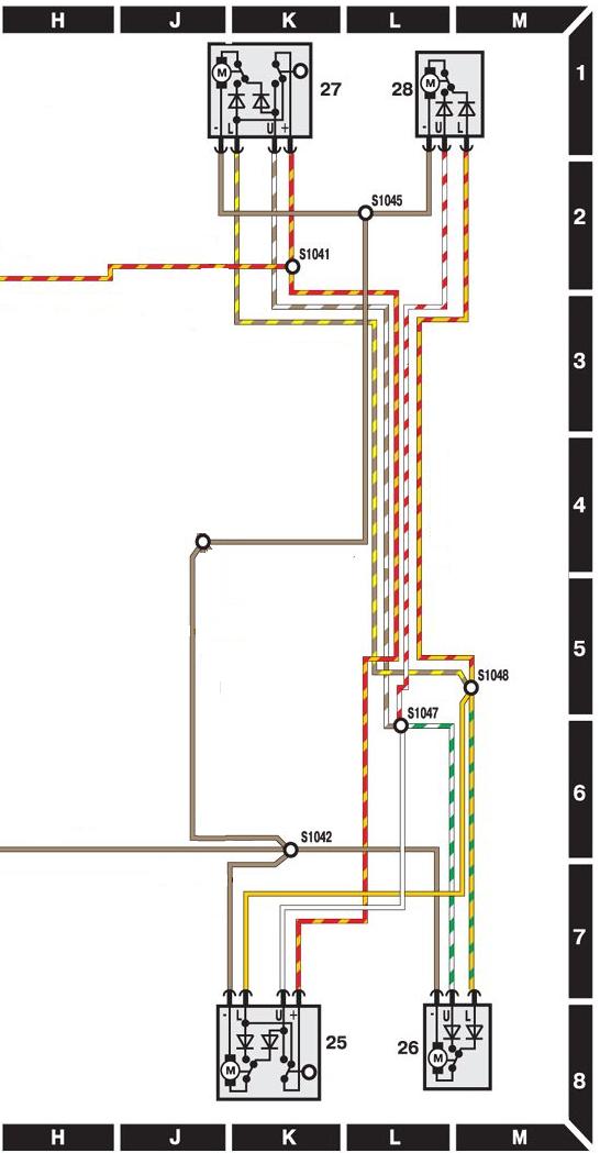

Сигнализация запирает двери при постановке на охрану, но не отпирает при снятии.
Очень неудобно, учитывая, что с водительской двери ключем ЦЗ не открывается.
Подхожу к пассажирскому, поворачиваю ключ - все двери отпираются.
Хм.. а может дело в проводке в водительской двери?
PS^ Где обычно устанавливают блок сигналки?

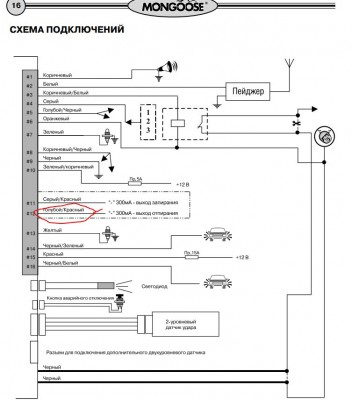

Забыл добавить. Изнутри с водительской двери ЦЗ работает (отпирает/запирает).
Курю ветку про ЦЗ viewtopic.php?f=130&t=9796
Да, похоже ток по "Голубой/Красный" не доходит до активатора.
Снимок.JPG [ 83.88 КБ | Просмотров: 14507 ]

CSpirit писал(а):
Хочешь сказать что водительская дверь при открывании ключем не открывает\закрывает цз, а изнутри ручкой открывает\закрывает
тогда кури сам замок (мех часть , тягу) а не электрику
Вод.дверь ключом ни ЦЗ не отпирает, ни сама не открывается, запирать не пробовал.
Изначально, когда не догадывался, что брелок может не только запирать, хотел хотел переставить личину с п.двери. :)
Но ведь пульт закрывает все двери. Значит, по-идее, он не связан с личиной. Следовательно и открывать сигналка должна независимо от л.замка. Так?

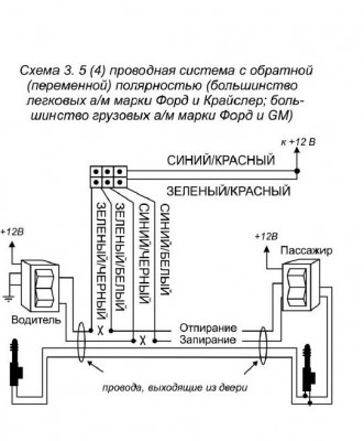

Чет я запутался, давай все факты в кучу соберем:
1. сигналка запирает двери, но не отпирает
2. ключ открывает\закрывает ЦЗ только с пассажирской двери
3. ручка в салоне закрывает\открывает ЦЗ с водительской двери
4. ЦЗ из салона на пассажирской работает??

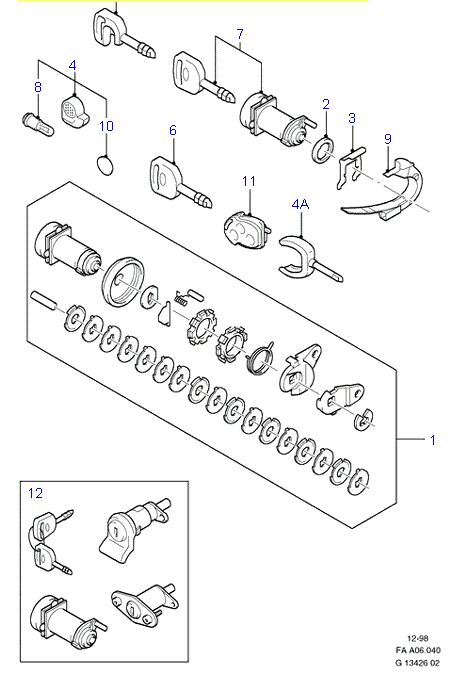

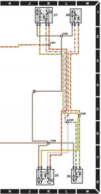

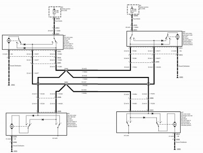

У меня например личинка механически не закрывает замок, она воздействует только на перекидной выключатель ( Resize of Central Lock0000.JPG M67 1- 2-3), а уж мотор открывает закрывает замок.
все таки сдается мне что придется тебе снимать водительский замок и разбирать и чистить его
тута есть мануал ftopic37852.php?t=37852
а по цз топик тут viewtopic.php?f=130&t=9796
Я бы сначала отключит полностью сигу, восстановил полную работоспособность ЦЗ, а потом с сигой разбирался, чтоб не решать уравнение с 2 неизвестными
1. Сигналка запирает все двери, но не отпирает.
2. Ключ открывает/закрывает все двери с пассажирской двери и только закрывает все с водительской.
3. Из салона ручки передних дверей отпирают/запирают ЦЗ.
У меня так же.

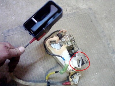

Проблема как раз в ней, в личине. Она просто не поворачивается в сторону открытия - не сдвигает рычажок активатора. Скорее всего переставлю личинку с пассажирской.
Осталось найти проблему с сигнализацией.
Комментарий к файлу: Вот на эту пластмассину.
P03-10-10_13.53%5B2%5Dу.JPG [ 84.81 КБ | Просмотров: 14478 ]
Ford Escort VI "96 CLX, хэтчбек-5, 1.6L Zetec-E EFI, WF0AXXGCAATC62202
Лучше бы я сначала женился!!!

СообщениеДобавлено: Пт июл 20, 2012 15:20
вынь личинку полностью пролей ее ВДшкой покрути, может ее непрально собрали, не попали в ушко
Хотя я ошибся личинка закрывает и открывает замок, я машину без акб ключем открывал и закрывал

Вынимал, прыскал WD, не хочет крутиться. Даже под усилием попыток крутиться в др сторону не предпринимает.
Собрал верно. Штырьком в ушко пластмассины.
Может такое быть из-за "заезженного" ключа?
 Заголовок сообщения: Re: Вопрос по сигнализации 2
СообщениеДобавлено: Пт июл 20, 2012 15:57
сама секретка в нормальном состоянии??
она достаточно легко разбирается я разбирал вынимаю всю секретную часть и в солярке 2 дня вымачивал потом чистил.
главное чтоб колечки не перепутать и не растерять. Сам цилиндр в котором крутится секрет очень сильно окисляется может по этому и не работает.
Если ключ заезжен то каим образом пасажирская дверь работает и замок зажигания. Скорее всего у тебя проблема именно с секреткой личины
