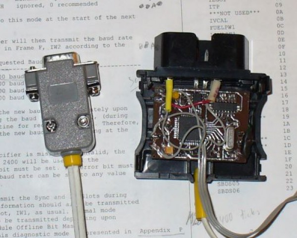

Макет:
Прототип:
Комментарий к файлу: Прототип
