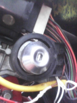

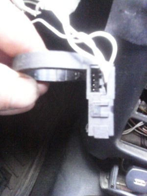

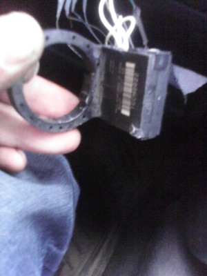

Вложение:
IMG_20140612_195652.jpg [ 343.08 КБ | Просмотров: 19548 ]
Вложение:
IMG_20140612_195821.jpg [ 318.29 КБ | Просмотров: 19548 ]
Вложение:
IMG_20140612_195840.jpg [ 322.44 КБ | Просмотров: 19548 ]
Там остаются провода от EEC IV,которые можно использовать,например от трёх штырьковой диагностики,она будет не нужна.вот фото приёмника от фокуса
