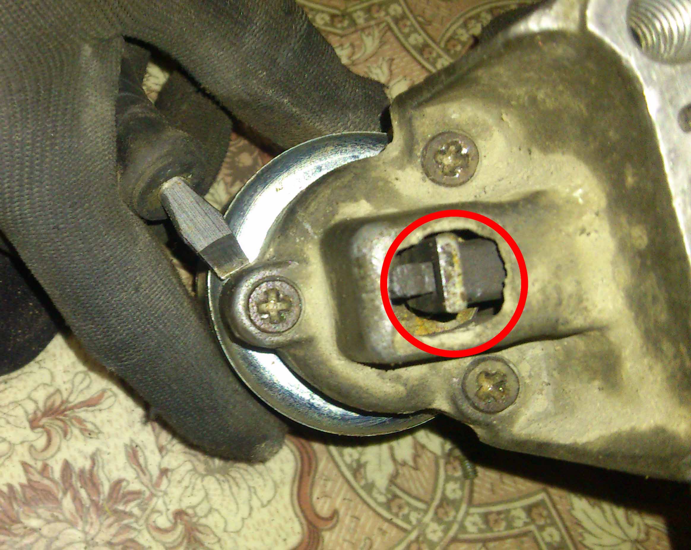

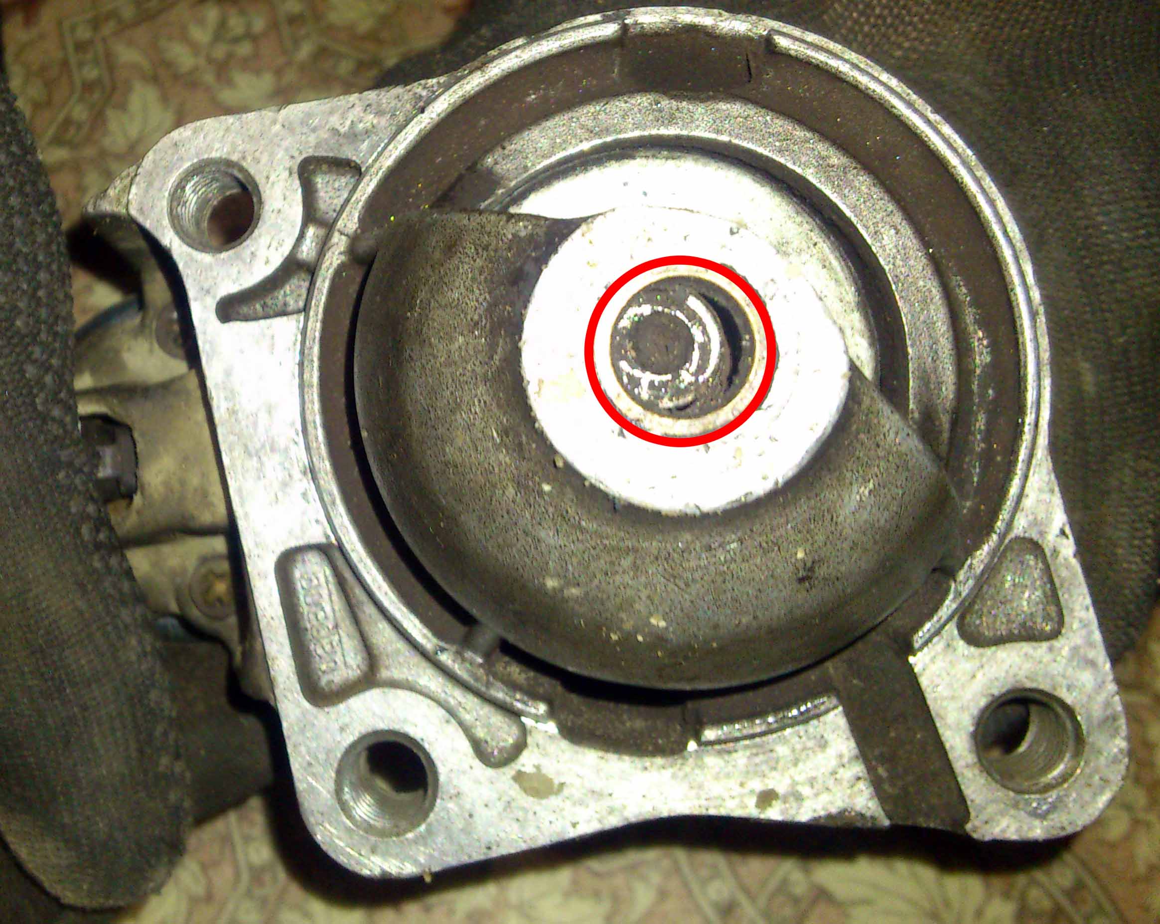

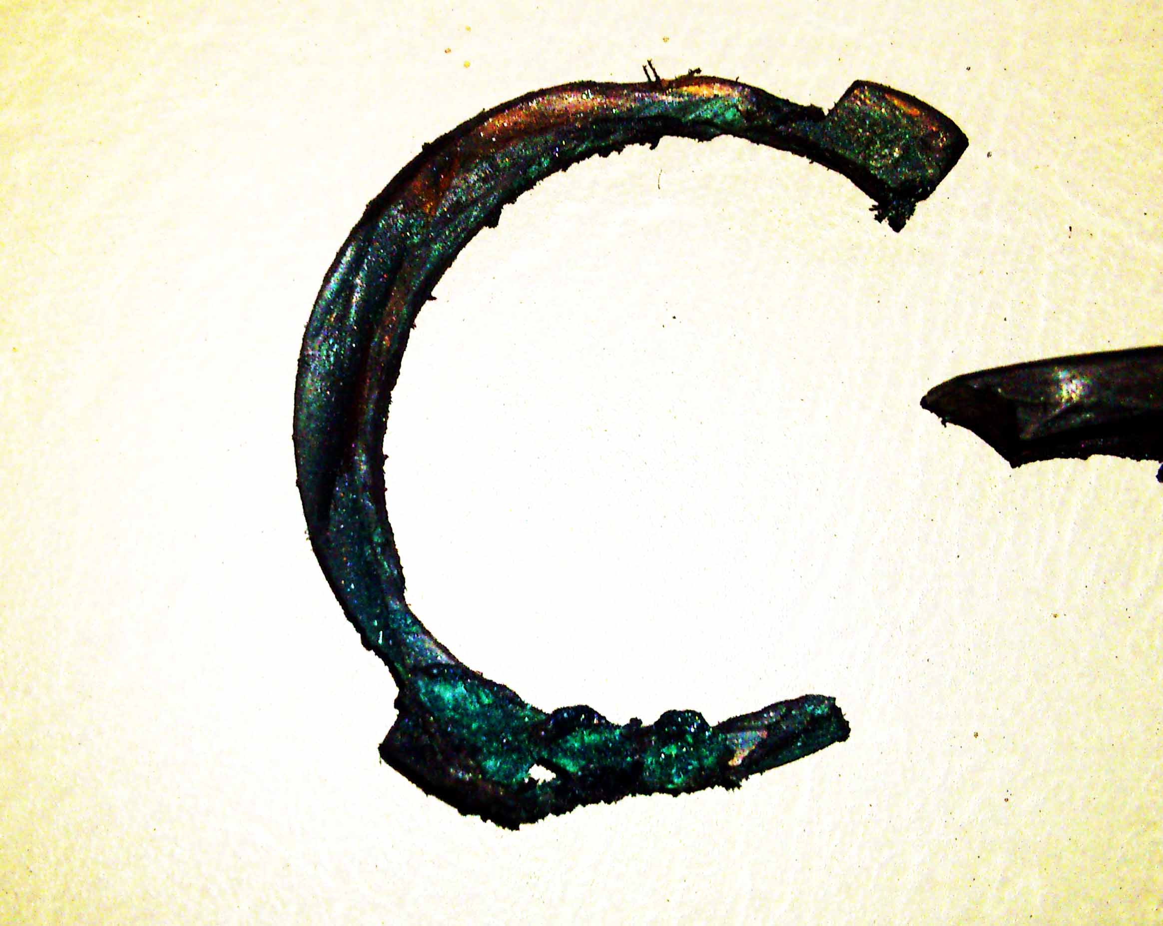

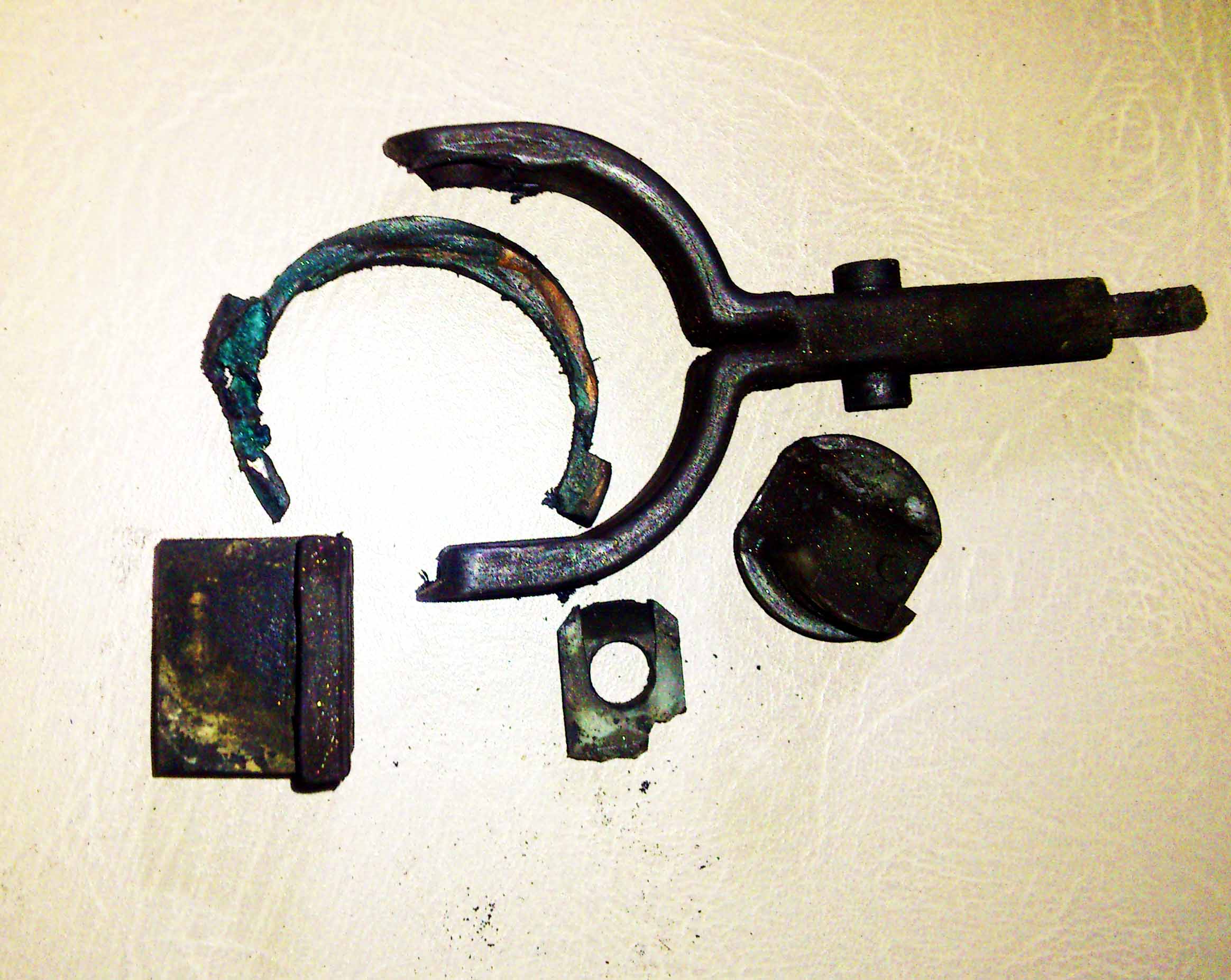

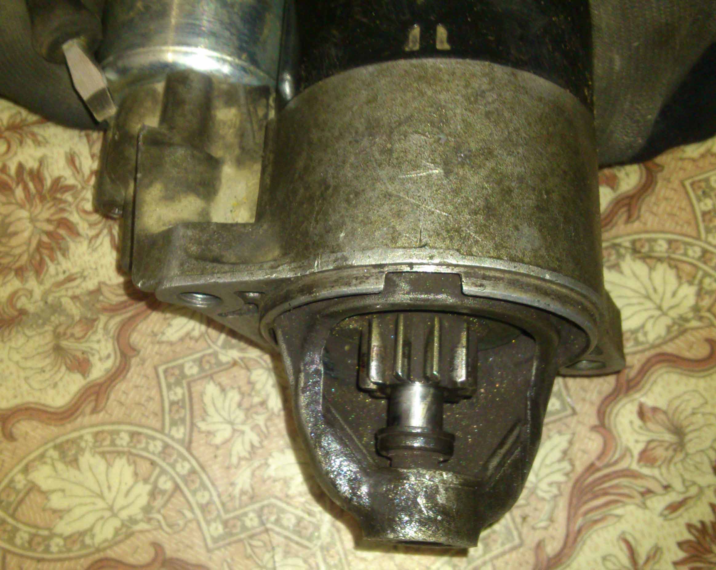

svyatoslav писал(а):
Какое состояние самого стартера (щётки, якорь)?
стартер опять снял, заметил что шестерня, если сильно надовить шевелиться с осью (извените, точное название незнаю).....и он не подымается, потому что, не может зайти во втулку и сьедаетт ее, что делать?
Комментарий к файлу: или все заменить
002.jpg [ 256.67 КБ | Просмотров: 9128 ]
Комментарий к файлу: причина была в ней? от чего искать
001.jpg [ 189.54 КБ | Просмотров: 9128 ]
Комментарий к файлу: до замены бендикса заметил, что появилась дырка, что делать?
02.jpg [ 245.82 КБ | Просмотров: 9130 ]
Комментарий к файлу: вот она и не входит в втулку и сьедает ее....
IMG_20131104_130741.jpg [ 280.06 КБ | Просмотров: 9130 ]
Комментарий к файлу: стружка луиуневая на шестеренке
01.jpg [ 226.3 КБ | Просмотров: 9130 ]

Хреново. Похоже, съело подшипник вала ротора - бронзовую втулку - и ротор болтается.

решили заменой бендикса и втулки, но с акб проблема, зарядка садиться сразу, хоть новый......
