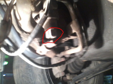

у меня нет проводов, которые должны идти от датчика ГУРа, от него должен отходить тонкий жгут в нём два провода один коричневый, а другой коричневый с синей полоской. На какие ноги ЭБУ должны идти провода?
Gur.jpg [ 45.59 КБ | Просмотров: 9411 ]

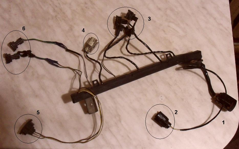

Мы с Вами так и не определились со схемой для RS2000. Совпадает ли она полностью с зетековской.
Если плясать от зетековской, то 28 контакт - на ЭБУ после 95г. Как было до того, пока не нашел. Там нужна схема для блока с ЭДИС.
Жгуты проводов на форсунки и датчики до и после 95г. для зетека полностью совпадают, вплоть до распиновки овального 12-пинового разъема. Отличаются только цветами проводов. Вот с этого жгута и идет разъем на датчик ГУРа.
Ниже привожу фото жгута.
1 - 12-пиновый разъем к основному жгуту ЭБУ
2 - На ДТОЖ
3 - На форсунки
4 - На ДТВ
5 - На ДПДЗ
6 - Два одинаковых разъема, один из них на КХХ, а другой как раз на датчик ГУРа
Вот этот последний и надо искать. Сигнал с него передается на контакт 9 овального 12-пинового разъема, а опорное напряжение - с контакта 5 (питание датчиков и форсунок).
На фото обозначено неверно!(Прим. Sergio58)

До датчика ГУРа очень далеко, провод должен быть в несколько раз длиннее, чем на фото

Датчик ГУР находится близко, как раз под впускным коллектором со стороны ДПДЗ, но тем не менее Вы правы, я ошибся. Сейчас слазил под капот и все выяснил. С того же жгута, где 12-пиновый разъем, рядом отходит еше один овальный 6-пиновый. От него идут провода на ДПКВ и на датчик ГУР.
Это точно.
На фото я ошибся - самый первый из 4-х разъемов, которые на фото идут на форсунку, на самом деле - на ДПКВ, а рядом с ХХ - разъем на форсунку 1-го цилиндра.

у меня датчик ГУРа стоит слева внизу у радиатора =)

Тем не менее, датчик ГУР должен стоять между насосом и рейкой, у Вас так?

СообщениеДобавлено: Пн ноя 04, 2013 12:12
Сообщения: 1805
на фото выше

У Вас, похоже, как на 2,0 DOHC EFI
