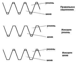

Значит, слишком туго вращается какой-то из валов. Надо смотреть... Кстати, наиболее нагруженным получается шкив на коленвалу - он тянет все вспомогательные механизмы - помпу, генератор и пр. и наиболее вероятно проскальзывание ремня именно по нему.
Tiger199 писал(а):
шкив хороший, с профилем ремня совпадает
Вообще-то, невооруженным глазом трудно заметить расхождение профилей шкива и ремня. Внешне все выглядит одинаково, изменения могут быть в долях милиметра.
Я тут наскоро набросал картинку несоответствия профилей.

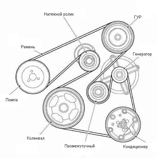

Напряжение на генераторе тут ни при чем. У него может свистеть только передний подшипник, если из него вытекла смазка. Но свистеть он будет постоянно, а тут - периодически появляющийся свист. Скорее всего, это связано с проскальзыванием ремня при повышении на него нагрузки. При этом наиболее вероятно, что проскальзывание происходит именно по шкиву коленвала, поскольку там наибольшие нагрузки на зацепление. Кстати, если посмотреть на схему, то видно, что именно там ремень лежит с наименьшим углом охвата.

Я бы так ремень хрен намотал!))

У меня совсем по-другому устроено ...

Я привел пример как на Зетеках. У меня тоже так было, но я выкинул компрессор кондея и теперь от генератора к коленвалу напрямую идет, как на старой без кондея.
Кстати, заправка хорошо продумана, обеспечивает достаточно надежный привод всех устройств.
