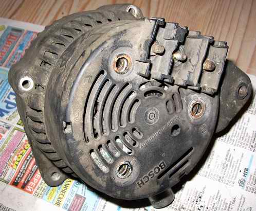

Не фоткал,но тут в Факе есть темка фото оттуда. Проблемная часть-клеммный блок.
IMG_3401.JPG [ 43.03 КБ | Просмотров: 5913 ]
СообщениеДобавлено: Пт июн 07, 2013 1:06
задница пластиковая? как я шпилька сорвана?

Пластик целый. Правая сорвана.

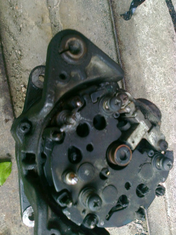

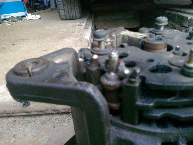

Выкладываю фотки проблемной части. Сегодня был куплен б/у гена в нормальном состоянии,т.к. времени сейчас нет ремонтировать свой генератор. Думаю купить диодный мост и заменить,т.к. другого варианта решения проблемы с обломанной шпилькой не вижу, и вооружившись паяльником и пивасом заменить сей девайс. По сему вопрос к спецам по электрике(правда,их редко видно в последнее время ;) ): аналоговый диодный мост(бошевский дорого стоит) можно поставить? Диодный мост,как я понимаю это в сборе вся верхняя часть,как на фото0009.

А если выточить шпильку переходник более толстую, со внутренней резьбой, на ломаной части навести резьбу и накрутить?
СообщениеДобавлено: Сб июн 08, 2013 0:42
Сообщения: 831
Откуда: Москва,САО
не выйдет: на две крайние шпильки надевается клемма в виде буквы "Т" с двумя отверстиями и шпилькой(возбуждения) по центру. и диаметр крайних отверстий точно по шпилькам. только замена моста,да и еще я при попытке подпилить и отломать шпильку поломал верхнюю часть участка моста,который одевается на шпильку и удерживает ее от проворачивания.
