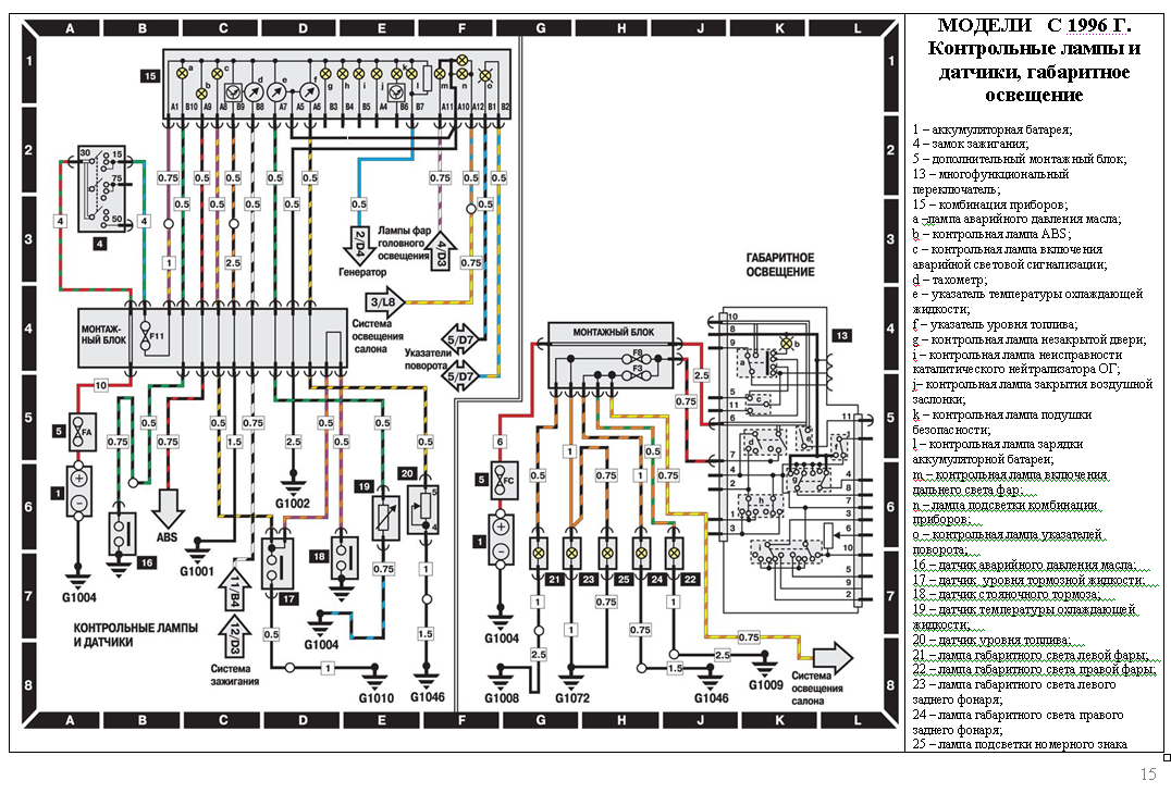

с блоком это к Юре
схема 11 всю приборку питает
Вложение:
shema.png [ 463.73 КБ | Просмотров: 3906 ]
у тебя схема монтажа 1997 года. в 99 за это отвечает 12ф

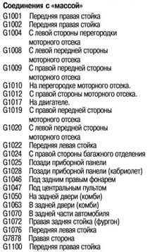

земли и точки
Вложение:
ground.png [ 74.6 КБ | Просмотров: 3901 ]
