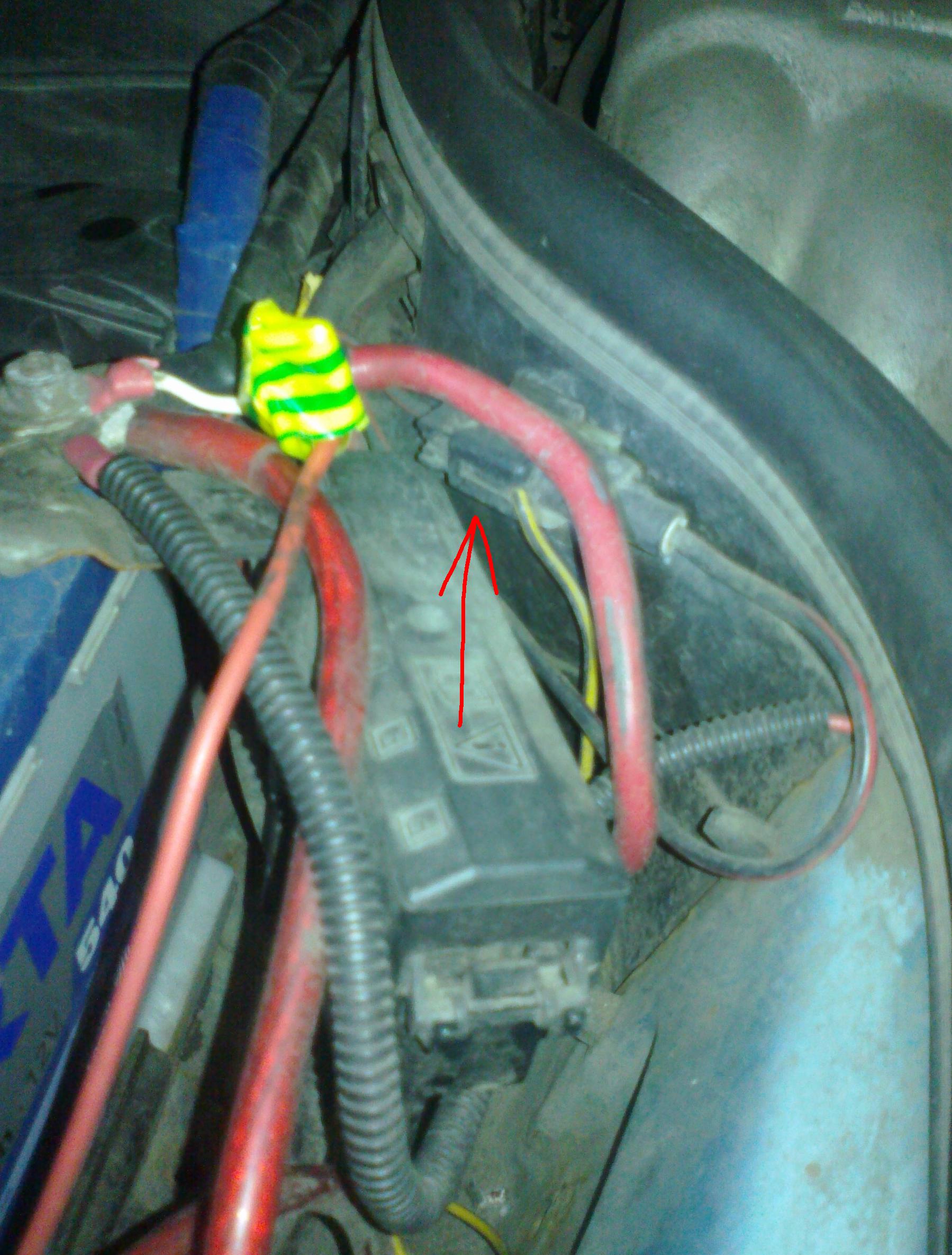

Ключ на старт, поворачиваю его, лампочки на приборке притухают, а стартер МОЛЧИТ... Если от этого разъема кинуть провод на плюс АКБ заводится нормально, в чем проблема и что это за разъем?

А куда от этого разъема идут провода?

Один конец идет в крыло рядом с АКБ, другой в центральную проводку

кажись провода идут от замка зажигания, может такое быть, что на горячую на втягивающее подается недостаточный ток, для его срабатывания (в цепи замок зажигания-втягивающее) ?

Может реле стартера глючит?

Осмотрел реле, там контакты в не очень хорошем состоянии, когда будет опять такая ботва - попробую замерить поступает ли ток на втягивающее или нет.

этот провод идет с замка зажигания на втягивающее.у меня такая же проблема.на холодную заводит,а когда нагреется нет.на горячую завожу этим самым проводом замкнув его на плюсовую клемму.разбираться нет времени.кто какие советы даст?куда лезть?

Tiger199, у меня до этой машинки была точно такая же, как и у Вас, с передним стартером, и точно так же переставало нормально втягивать втягивающее при перегреве. Стартер установлен спереди и втягивающим почти вплотную к приемной трубе выпускного коллектора, от чего и происходит перегрев штока и заедание последнего в горячем состоянии.
Штатно там должен стоять кожух термозащиты, но, как правило, он дано утрачен. В свое время здесь, на этом форуме, нашел рецепт - обмотал участок приемной трубы, прилегающий к реле стартера, стеклотканью в несколько слоев и забыл про эту проблему.

1. Щиток остался
2. Участок обмотан
3. описание темы: "Если от этого разъема кинуть провод на плюс АКБ заводится нормально" ЗНАЧИТ СТАРТЕР ИСПРАВЕН.

Так выкиньте нафиг этот разъем. У меня провод идет напрямую от АКБ - и ничего...
Кусок многожильного провода 16-25 квадратов, два наконечника медных, 5 мин - и всех делов-то...

У тебя плюс от акб напрямую к стартеру идет?
