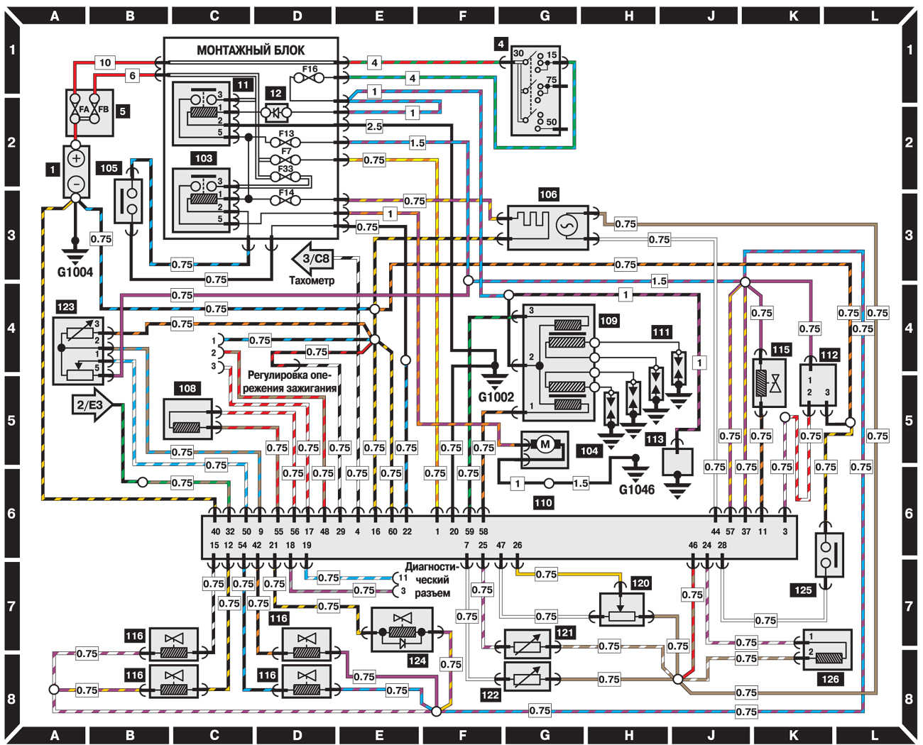

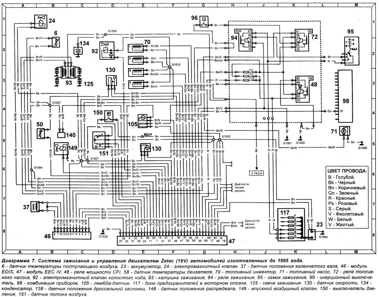

Вот схема Zeteс 1,6
Схема.png [ 492.14 КБ | Просмотров: 7763 ]
Ford Escort CVH 1,4 CFi, хетчбэк 3-х дверный, 1991 год

на форуме и цветные схемы есть. Я снимал двигатель и мозги с такого же форда как у Tiger199. у меня в схеме не было позиции 46 - это и есть блок управления зажиганием EDIS. Такая шоколадка черная под капотом на левом крыле. У меня (и скорее всего у Tiger199) зажигание управляется мозгами (трехзначные коды). Поэтому я пользовался схемой от системы управления двигателем SEFI. цвета проводов и распиновка разъема полностью совпадает.

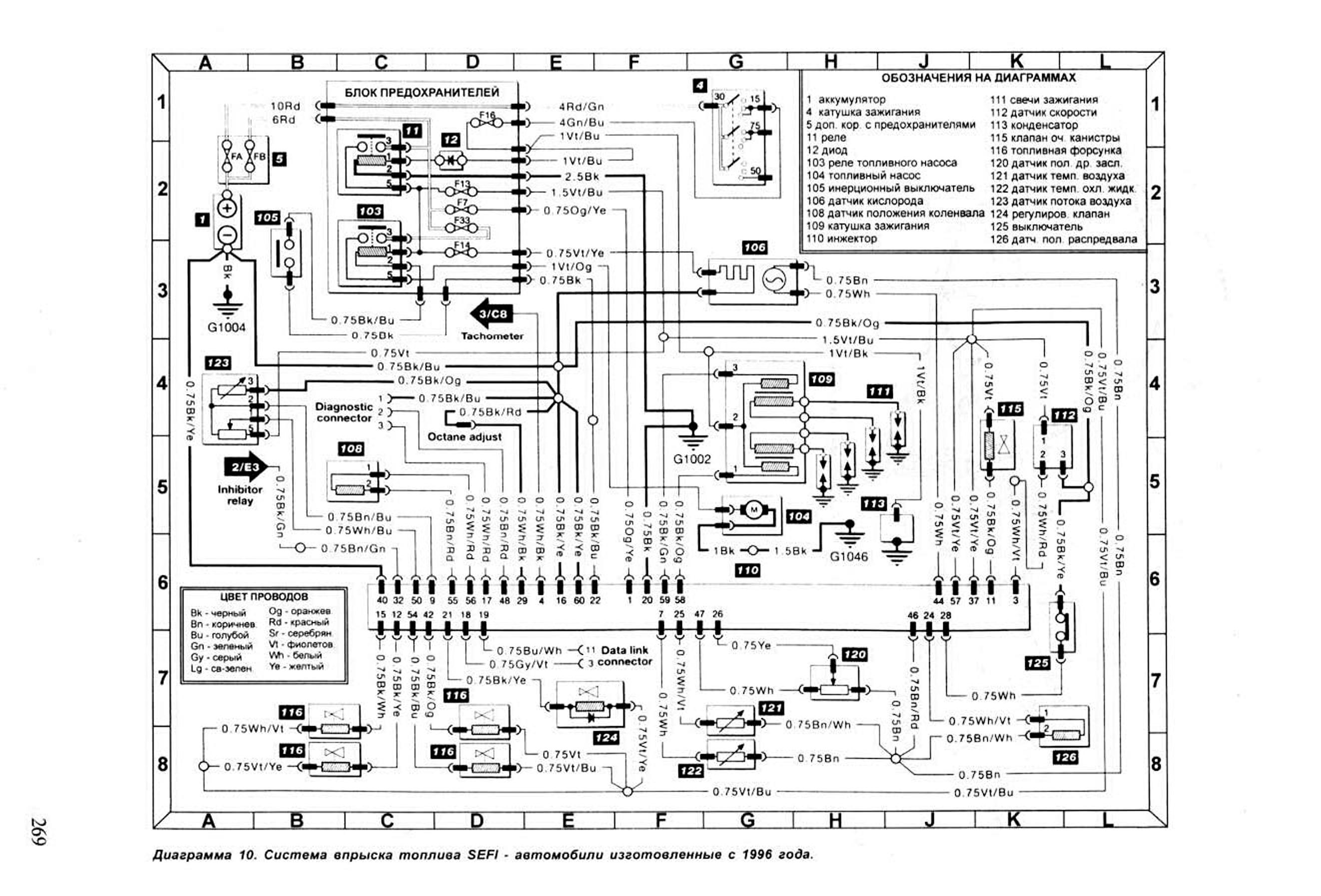

вот схема. Как видно позиции 46 тут нет. 110 - это мозги и датчик скорости и форсунки все подключено туда.
sh22.jpg [ 204.38 КБ | Просмотров: 7762 ]

Твоя схема для автомобилей с системой впрыска SEFI, изготовленных с 1996 года. Для топикстартера она не подходит.

Я пользуюсь схемами из руководства Эскорт/Орион, которое в формате PDF.
Вот та схема, которую ты привел. Цветные схемы я скачивал, читать их удобней, но не указано к автомобилю какого года выпуска.
Схема 2.jpg [ 456.79 КБ | Просмотров: 7760 ]
Понятия не имею, что такое топикстартер, но я разбирал два одинаковых эскорта, одного, 1993 года, с одного снимал двигатель и мозги, со второго проводку (косу) на мозги. И подошла только это схема, несмотря на то что она 1996 года. Ну не было в обоих машинах EDIS отродясь. Езжу уже второй год, без нареканий. Единственное, что обе машины были с гуром, а моя нет, поэтому нахрен отрезал этот разъем. И систему пульсации воздуха тоже в топку.
