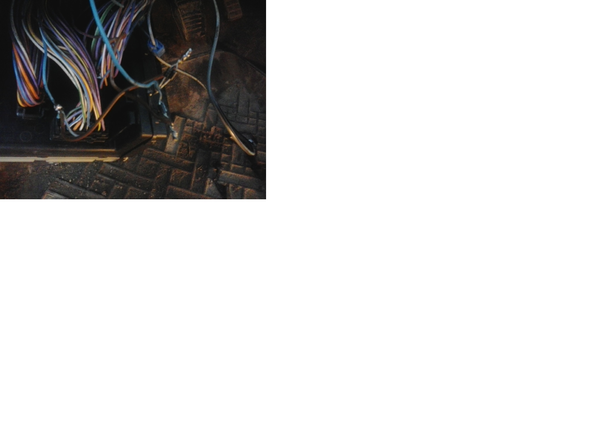

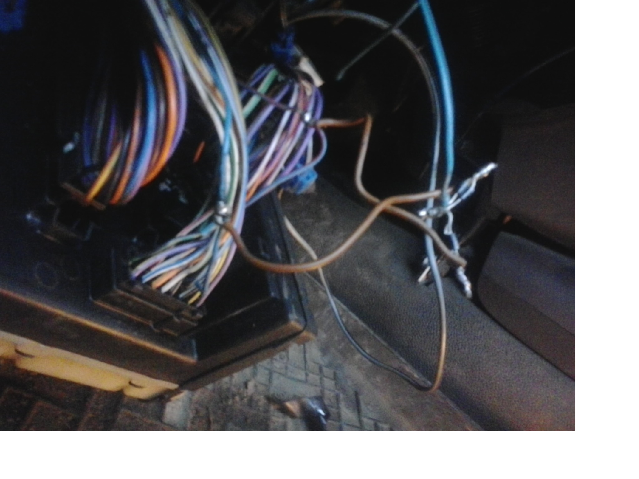

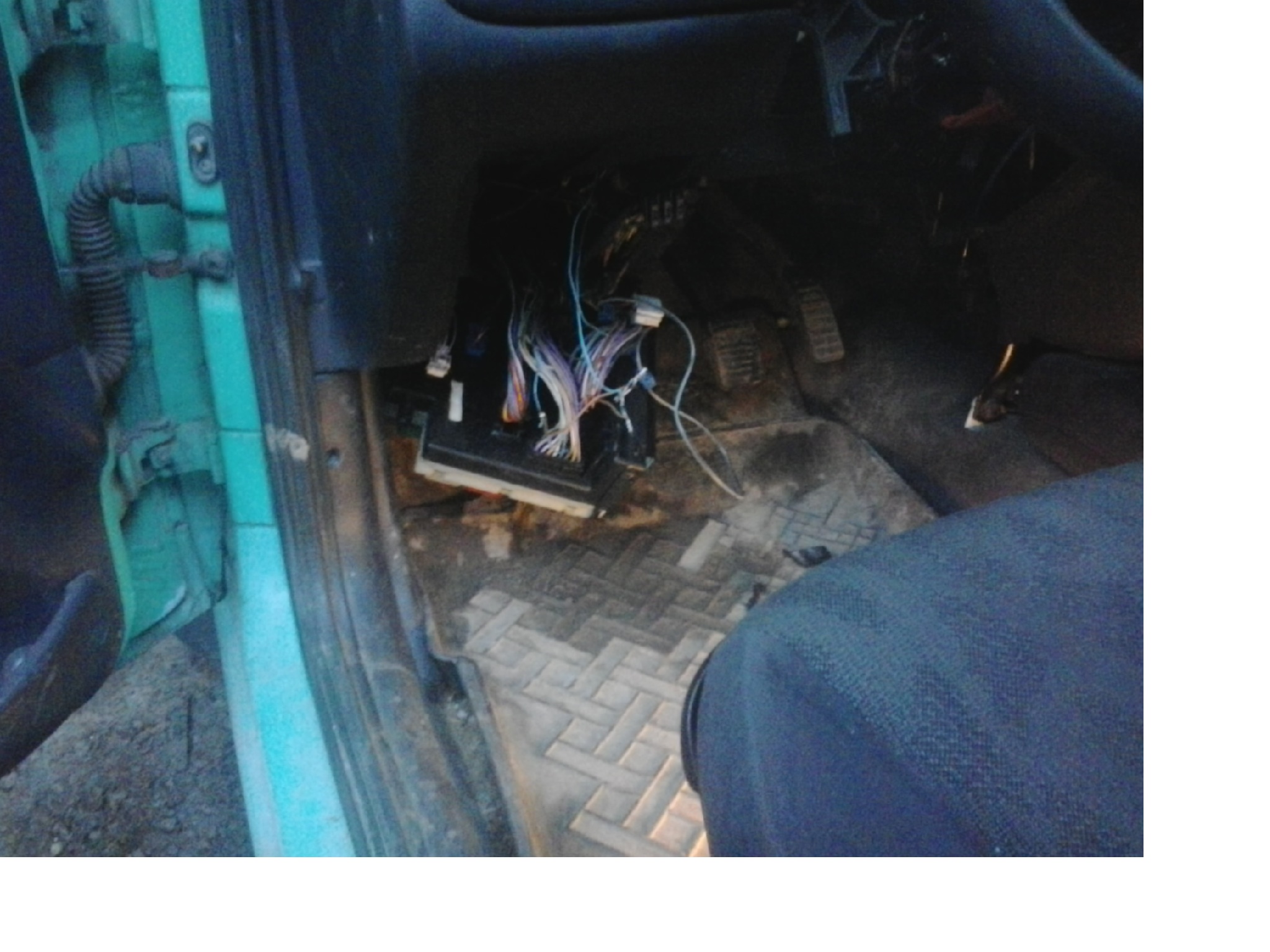

Наконец добрался до своих грёбаных фар. Нашёл сопли диодные, выкинул их. Похоже проблема нетолько в них, или совсем не в них. Сейчас всё ещё в процессе, но решил на всякий скинуть фоты, как было сделано у меня.
