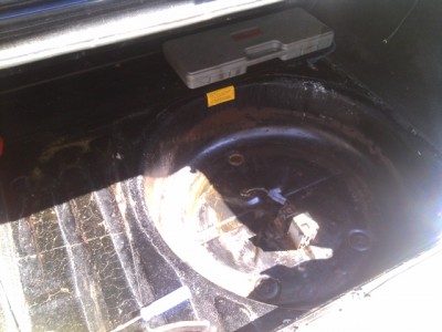

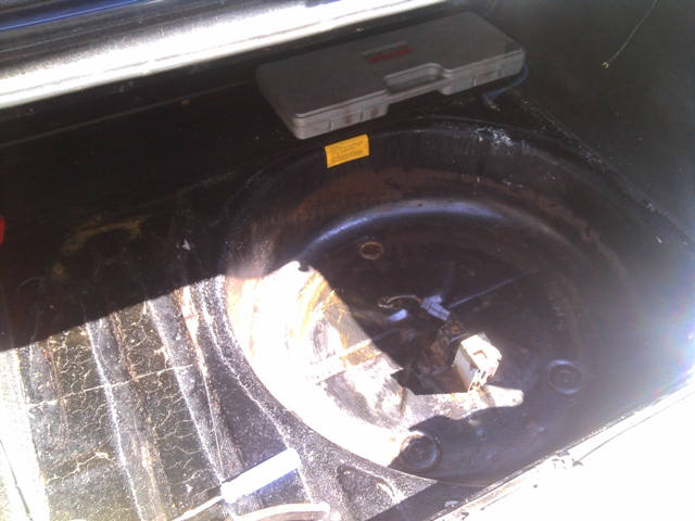

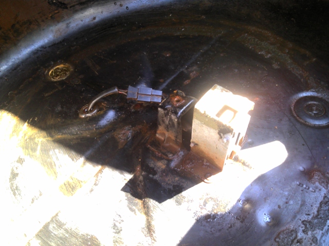

Всем привет. Подскажите что за штукенция. Прикручена в багажнике в нише под запаску- провод уходит вроде как за бензобак.

Похож на корретор
Я такую штуку видел на ранних автокоректорах фар,
Аля парктроник тока до земли, нагрузил расстояние от пола до земли изменилось фары выравниваются сами
http://www.bixen.ru/auto-accessories/av ... ektor.html
хотя могу ошибатся
 Заголовок сообщения: Re: Что за штука?
СообщениеДобавлено: Пт май 18, 2012 0:47
Какой корректор? :)
Это аварийный выключатель питания бензонасоса. 99%.
СообщениеДобавлено: Пт май 18, 2012 0:59
ДмитрийМ писал(а):
Какой корректор? :)
+ 1 ! ;)

Отключить разъём - если перестанет заводится - значит и вправду инерционный выключатель. :)
По фото не понять, качество никакое :(

Tiger199 писал(а):
У меня такого вроде нет.
У тебя он должен в ногах быть.

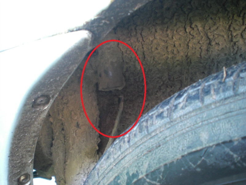

Подскажите пожалуйста чтобы это могло быть? Фото сделано в под аркой заднего правого колеса. Я думаю может перелив из бензобака или еще чего?

Пользоваться поиском сегодня не модно!!
тебе сюда
viewtopic.php?f=125&t=11629&hilit=%D0%B3%D1%80%D0%B0%D0%B2%D0%B8%D1%82%D0%B0%D1%86%D0%B8%D0%BE%D0%BD%D0%BD%D1%8B%D0%B9+%D0%BA%D0%BB%D0%B0%D0%BF%D0%B0%D0%BD

CSpirit писал(а):
извините если что, но я просто даже и не знал что в поиск писать. типа штука под задней правой аркой :-) спасибо за ссылку я там нашел ответ на свой вопрос.

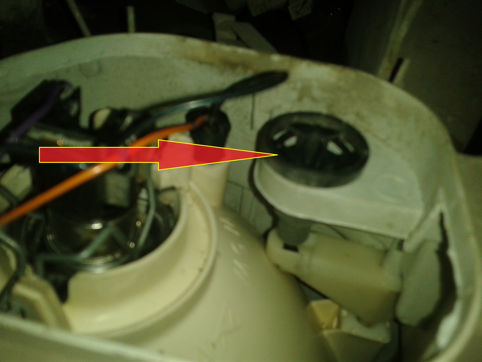

Народ помогите кто чем может пожалуйста! На фото стрелкой указана черная штучка в фаре, так вот проблема в том, что в левой фаре она отсутствует (куда делась не ясно). Из-за ее отсутствия галогенка трясется когда едешь по кочкам и т.п. то есть по нашим "хайвеям" почти постоянно, что создает некоторый дискомфорт при езде в вечернее время суток с включенным ближним... Может у кого найдется такая??? или подскажите где такую можно отыскать, иль замену какую-нибудь?! :-(

Похоже это заглушка электрокорректора ( ставится вместо него ). Ессно без неё отражатель будет болтаться.
