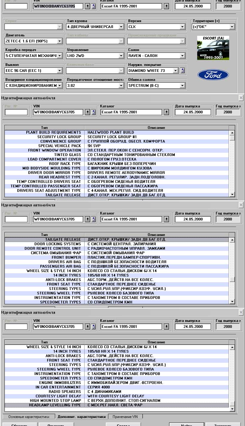

Комментарий к файлу: расшифровка по Vin
12.jpg [ 248.01 КБ | Просмотров: 5886 ]
alfa romeo 156 1.9jtd 2000г.в

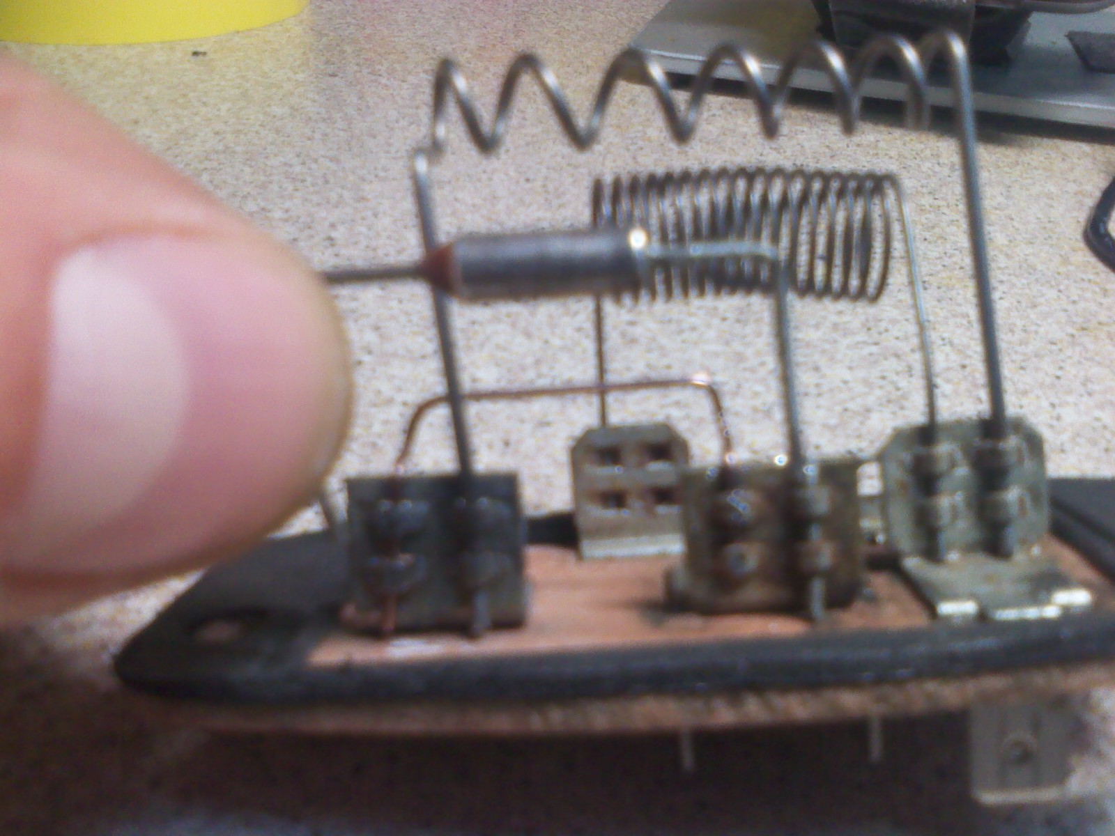

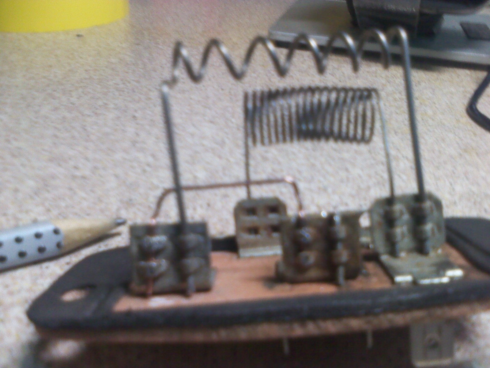

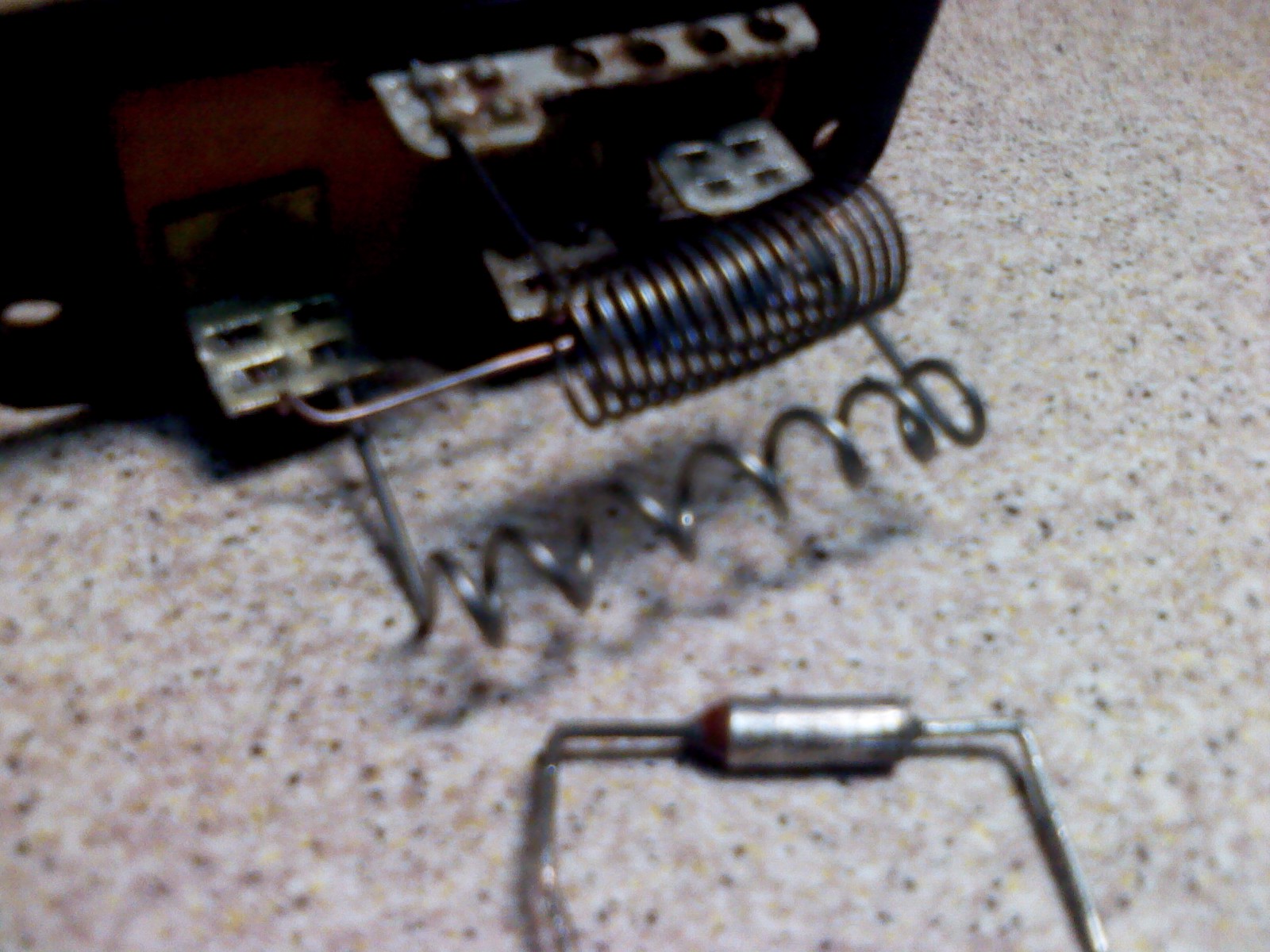

1. Сделал,сгорел предохранитель на сопротивлении.

Комментарий к файлу: Стоял тут
IMG_20111018_142023.jpg [ 349.54 КБ | Просмотров: 5850 ]
Комментарий к файлу: Сделал так
IMG_20111018_142032.jpg [ 342.8 КБ | Просмотров: 5850 ]

1. И что, ты проволочку поставил? :shock: ::doh::
Срочно едь за огнетушителем.

Ну, а что нужно было поставить? Вчера поездил вроде все гуд. Температурой в субботу займусь, буду менять жидкость, за одно и датчик заменю стоит он там 5$и термостат. Ну то что стартер заводит,это точно,не может же машина сама передачу включить или сцепление, может это тоже фича какая ::thinking::

Так это термо-предохранитель на 128град.,конечно просто так ничего не горит, буду регить машину на жданках,если на радио рынке найду то куплю, тогда интересно чего он сгорел?

СообщениеДобавлено: Ср окт 19, 2011 16:24
Этот термопредохранитель защищает тебя от пожара.
Если вентилятор заклинит (или воздуховоды где забьются), сопротивления нагреваются докрасна.
В лучшем случае расплавленная пластмасса начнёт капать, в худшем - сгорит машина.
Термопред от нагрева разрывает цепь.
На жданах, говорят, есть немалый выбор термопредохранителей.
