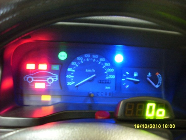

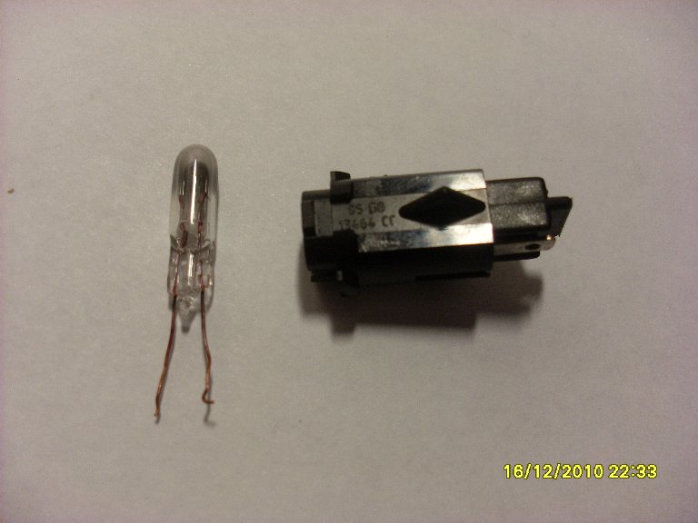

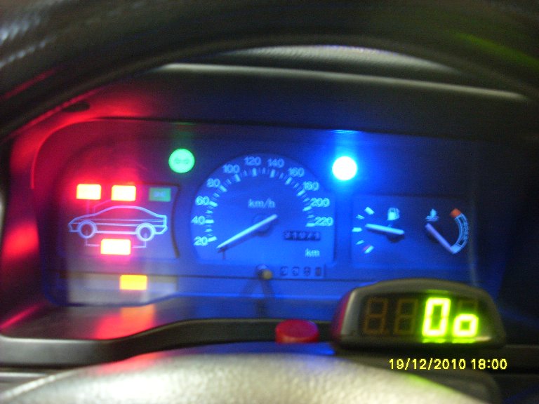

Сгорели у меня две лампочки подсветки в панеле приборов.
На заказ в магазине одна лампочка стоила бы мне около 100рублей.
Светодиоды в магазине от15 до25рублей за штуку.
Во первых цена ниже
Во вторых они практически вечные
В третьих их хорошо видно при солнечных лучах.
В четвёртых светодиод потребляет от 20 до30mA.,а лампочка(в панели приборов)от1 до1.5 ватта.
В пятых можно подобрать любой цвет ,и оформить классно приборную панель.
Тем более по новым правилам положенно ездить и днём с зажёнными фарами,а это лишняя нагрузка на генератор и увеличение расхода топлива.
Хоть на 10-15 ватт я снизил нагрузку на гену.
И красиво оформил приборную панель.
Фото ниже..........
Светодиод зарядки стал показывать более чюствительнее к мощьным энерго потребителям. Тоесть когда включаеш фары или обогрев заднего стекла светодиод наченает тускло загораться.Информируя о большом потреблении электричества.На больших обаротах гаснет.Получилось чтото вроде стрелочного амперметра как на старых машинах только в данном случае светодиодный.
Первое время не привычно.
Естественно цвет ламп можно поставить и другой, на ваш вкус.
Также сделать регулировку яркости.
Как раз нащёлся сайт к этой теме:
http://www.youtube.com/watch?v=LVSPnoCHDvE&feature=player_embedded

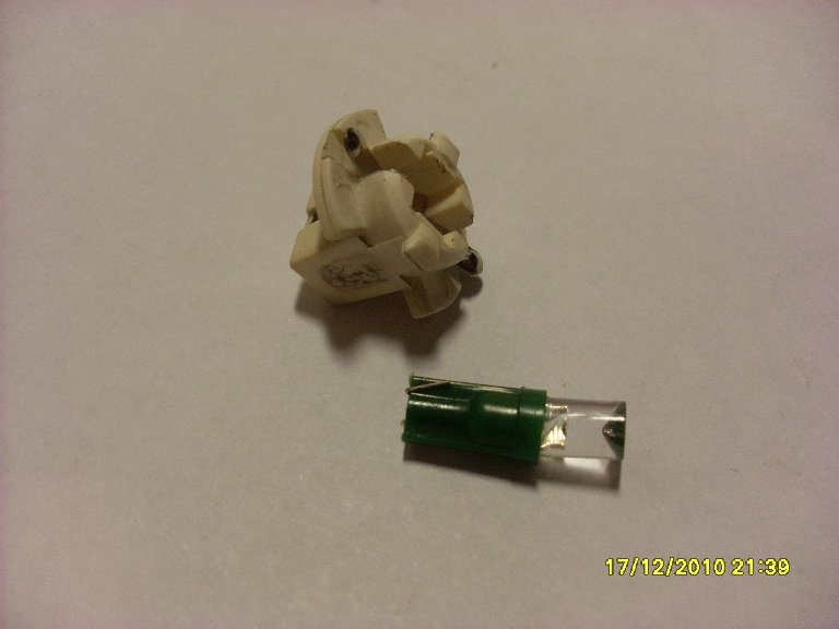

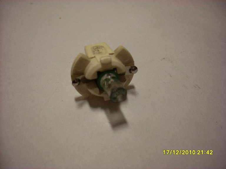

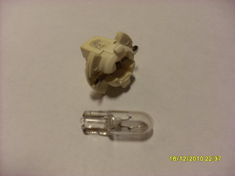

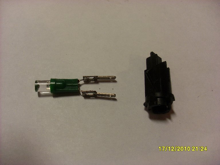

Комментарий к файлу: Старая лампочка.Вытаскиваются очень плохо.Иногда приходиться бить лампу.
SL380008 (2)у.JPG [ 43.79 КБ | Просмотров: 13891 ]
Комментарий к файлу: Светодиод и основание.
SL380018у.JPG [ 46.53 КБ | Просмотров: 13891 ]
Комментарий к файлу: Установленный.
SL380025у.JPG [ 41.85 КБ | Просмотров: 13891 ]

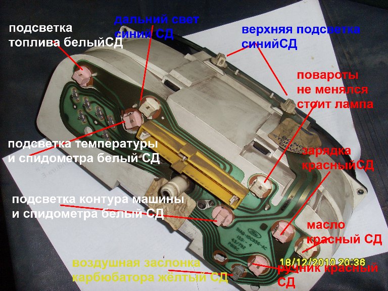

Комментарий к файлу: На повароты не получается поменять СД.Меняется палярность при переключении левого или правого поварота.
SL380028ум.JPG [ 127.54 КБ | Просмотров: 12015 ]
Комментарий к файлу: Фото конечно не АЙС но в натуральном виде панель смотриться классно.
SL380009 (4)у.JPG [ 67.5 КБ | Просмотров: 12017 ]

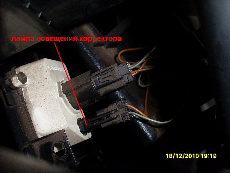

Продолжаем
Также меняем освещение панели коррекора фар.
Без паяльника там не обошлось.
Извеняюсь за непоследовательность фоток ::doh::

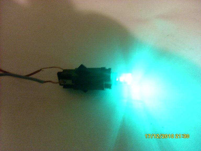

Комментарий к файлу: Панель корректора фар с зади.
SL380027ум.JPG [ 63.03 КБ | Просмотров: 12012 ]
Комментарий к файлу: Старая лампа была припаяна контактной сваркой к клемам.
SL380001у.JPG [ 50.74 КБ | Просмотров: 12017 ]
Комментарий к файлу: Припаиваем клемы к светодиоду.
SL380008у.JPG [ 50.12 КБ | Просмотров: 12011 ]
Комментарий к файлу: Вставляем в пластиковый корпус и проверяем.
SL380011 (2)у.JPG [ 46.71 КБ | Просмотров: 13890 ]

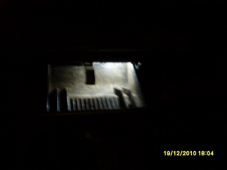

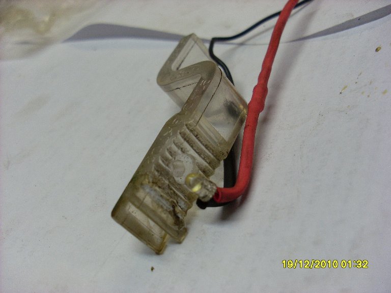

Для лутшей освещённости пепельници.Ставим допалнительный 12вольтовый светодиод с сопротивлением 100 ОМ.
Сверлим грухое отверстие в светопроводнике диаметром светодиода.
И приклееваем его туда клеем.
Я поставил белого света светодиод.
Освещается классно.
Теперь не промажещ куда бычёк кинуть.
SL380039у.JPG [ 54.9 КБ | Просмотров: 12013 ]

СообщениеДобавлено: Пн дек 20, 2010 22:55
А в подсветку приборки ты вставил зелёные светодиоды, что ль?
В патрон они нормально влезли? Там же лампочка маленькая...
СообщениеДобавлено: Вт дек 21, 2010 0:24
Андрей06, а чего ты шкалу сзади не подсветил? Родную подсветку выкидываешь нафиг, ЗА шкалой размещаешь СД и вуаля.
Не знаю как на твоёй приборке, но на мк7 цифры (полу)прозрачные...
По СД в цепи зарядки - ставь резистор параллельно СД (во многих машинах стоИт штатно). Иначе ненормальный это режим возбуждения гены :-(
В остальном - зачёт.

Mishal
В подсветке приборки стоят 2-синих светодиода.Фото-4.Можеш любой поставить цвет,какой тебе нравиться.
В патрон влезли ,даже немного болтаются(контакты на СД пришлось немного разжать.Первые 3-фото,там везде такие патрончики стоят кроме лампочки подсоса(воздушной заслонки карба),там чють меньше патрончик.Там СД пришлось припаивать к контактам патрончика.

СообщениеДобавлено: Вт дек 21, 2010 8:51
Андрей06 писал(а):
Можеш любой поставить цвет,какой тебе нравиться...
У меня МК-7. Там лампы - обычные , а внутри приборки - зелёное стекло подсветки. Так что выбора нет. Какую бы лампу не ставь, свет будет идти через зелёный.

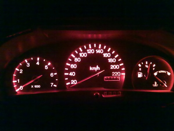

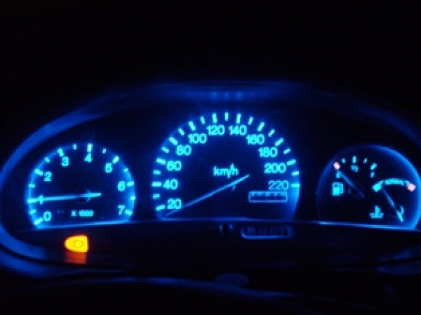

Былы стандартная тускло зелёная,зделал красную,а теперь синюю
Комментарий к файлу: Вот такое сделал
DSC02256.JPG [ 58.02 КБ | Просмотров: 12023 ]
СообщениеДобавлено: Вс фев 06, 2011 1:03
Sparco Ну, рассказывай, чего-как!
СообщениеДобавлено: Вс фев 06, 2011 11:44
Сообщения: 224
Откуда: Славянск , Украина .
1.Покупаеш 3 светодиодные дорожки,любой цвет.Дорожки продаються по 12 светодиодов.И бери чтоб были тоненикие,что бдиоды не выперали,а то невстанут.
2.Снииеш приборку.
3.Разбираеш.
4.Подгоняеш свето диоды.Кое где подризаеш.Укладываеш четко поконтуру тахометра спидометра и бенза с маслом.У меня на тахометр и спидометр стало по 12 светодиодов,а на бензин и масло 9.Посмотриш кое где будет место,чтобы закрепить,что не болтались.
5.Выводиш провода и собираеш.
6.Не перепутай + и -.
7.Ездиш и радуешся.
p.s Там ничего сложного нет,главное разобрать и сам поймеш!
Удачи
Комментарий к файлу: Год назад делал красную
t_14012009018_274.jpg [ 40.23 КБ | Просмотров: 13601 ]
