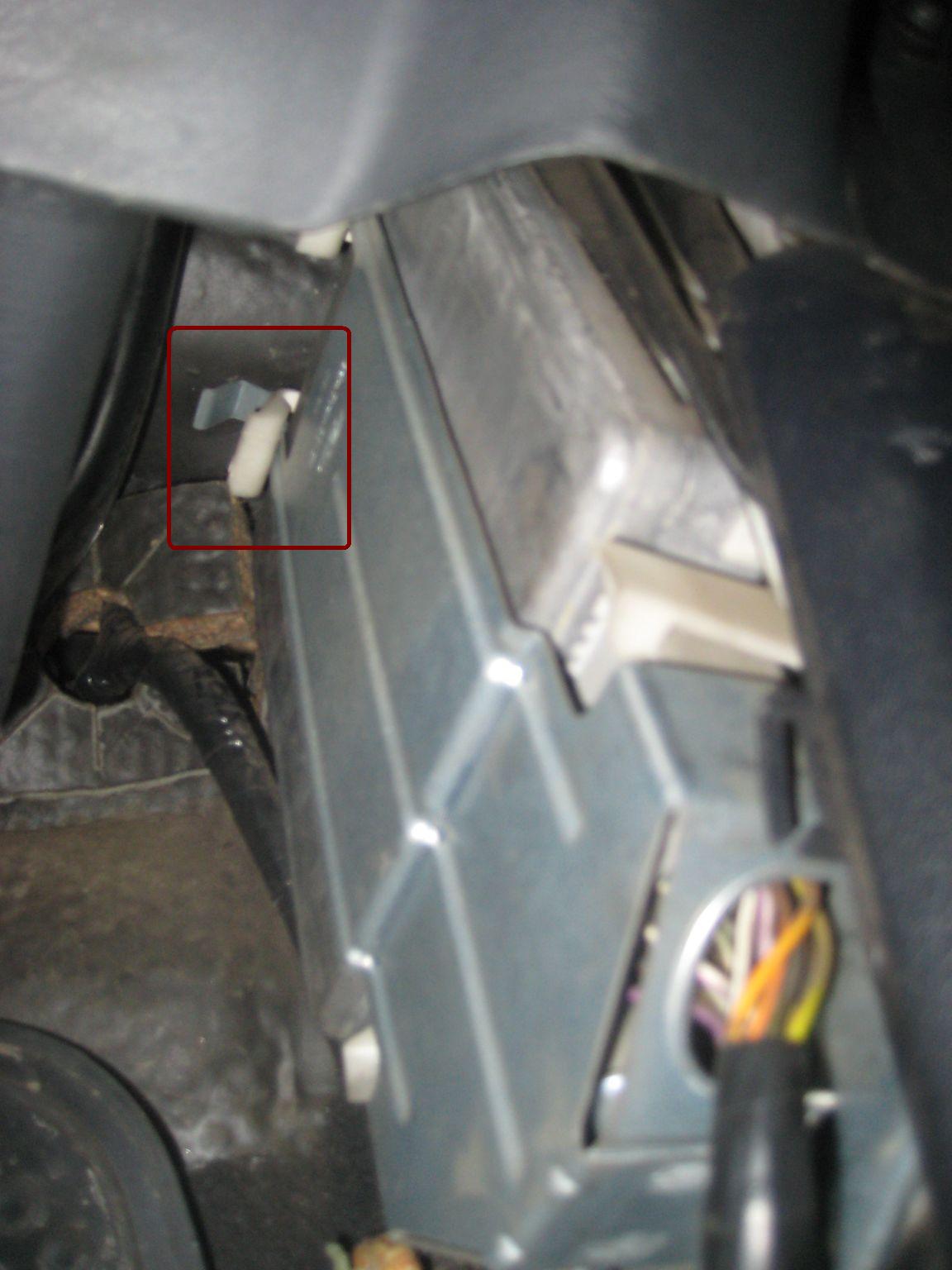

Доброго всем времени суток.
Проблема такая...нужно снять мозги на зитеке 1.8л, она закрыты какой то металлической пластиной.
После высверливания нижней заклепки ощутимыж изменений не произошло, но других не нащупано. Зато есть какие то металлические зажимы, которые можно отогнуть сверху, пластина начала шевилиться, но не снимается.
Посоветуйте, что сделать, торпеду снимать как то не айс(((
З.Ы. если не сложно подскажите, где на этом двигателе найти РХХ?
Наструя торпеду? :smile139:
БЭУ за правой кикпанелью...

Панель то снимал, а БЭУ закрыты металлической пластиной...есть вариант распилить пластину...но может проще можно?

Energizer613, действительно, если мозги никто никогда не снимал, то они закрыты металлом на заклёпках. Видимо, не все высверлил...
КХХ находится на впускном коллекторе между коллектором и двигателем...

MozgoveD писал(а):
Фотги в студию!!!
Комментарий к файлу: Это та единственная заклепка, которая была найдена и высверлена.

Вот тут тоже заклепку высверливали...
СообщениеДобавлено: Пн фев 21, 2011 19:11
Пластину надо сдвинуть (не помню точно) вверх или вниз... Потом она откинется на петлях вверху, и мозг достанется из защелок и вынется вниз.
