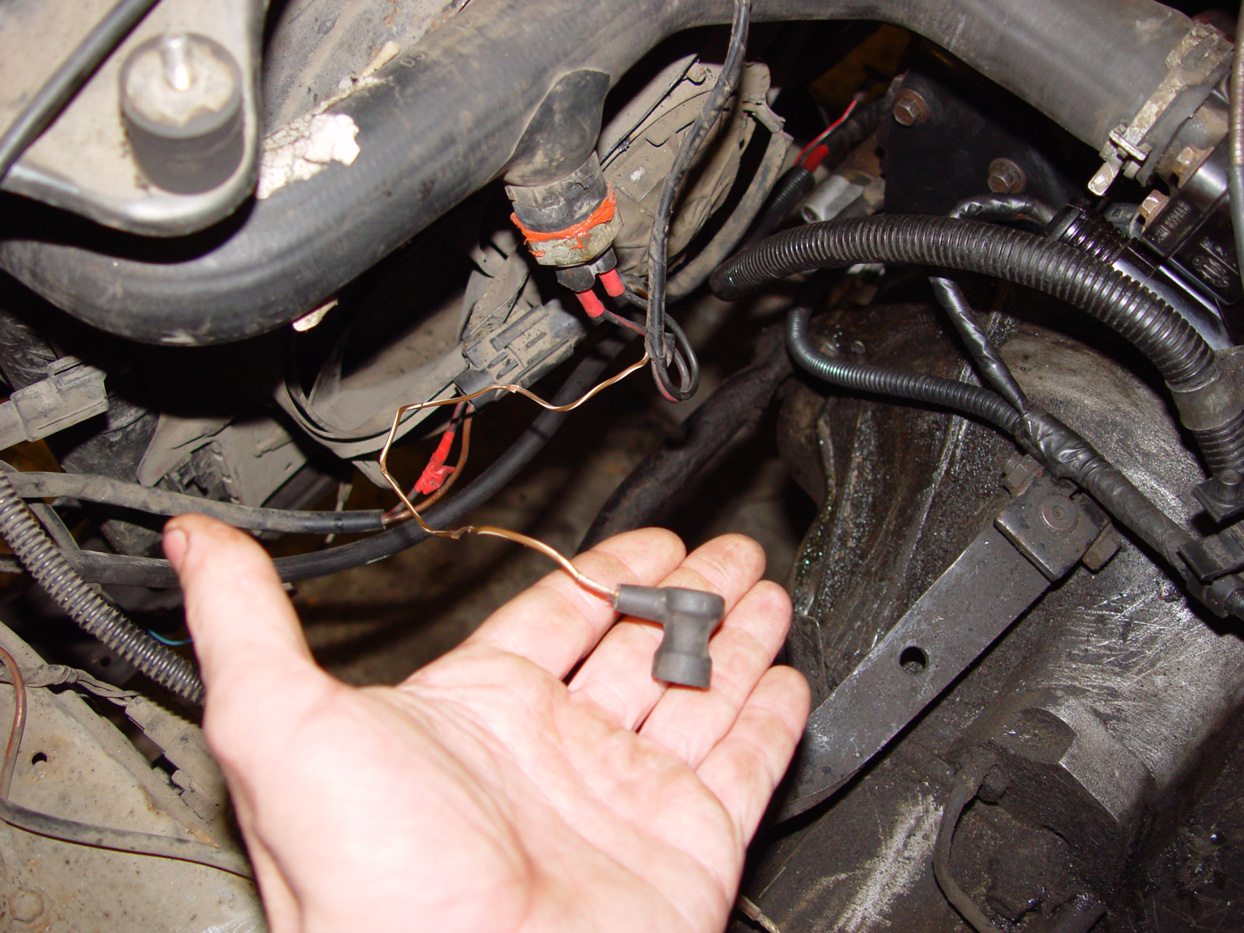

Привет всем! Кто знает, куда идет этот провод? Он в одном жгуте с проводом датчика вентелятора радиатора. Очень похож на массу.
Комментарий к файлу: Вот этот провод.

СообщениеДобавлено: Ср фев 22, 2012 16:06
Хз, у меня такого небыло...

у меня тоже висит такая же фишка,куда не знаю

У меня такая фишка одевалась на клапан ХХ. Но это несколько не там.

В зоне досягаемости провода, подобной клемы не нашел. Похожая на масляном датчике, он с другой стороны двигла. А с этой стороны, ничего нет. И что интересно, он в одном жгуте с проводами датчика вентелятора. Я поставил жигулевский. Может на родном он кудато тычется?

я тоже жигулевский поставил.на старом две клеммы

Может он для кондея? У меня нет его. А проводка возможно предусматривает его подключение.

он до кондея не дотянется

Ведь у кондея есть свой радиатор и свой вентилятор. И датчик температуру радиатора тоже наверно есть. Возможно это его провод? Надо заглянуть под капот к тем у кого есть кондей.

Пахож на провод от датчика температуры жидкости, что дает показание на приборку. На приборке работает указатель температуры охлажд.жидкости ?

Вентилятор у кондея и радиатора один общий.
Датчик температуры на зетеке - ДВУХконтактный (как минимум).
Я больше склоняюсь к опции наличия датчика уровня ОЖ в патрубке. Хотя ни на одном зетеке я такого не встречал. Просто предположения.

у меня два датчика стоит,один на патрубке другой на корпусе термостата.про датчик уровня ОЖ думаю он должен стоять в бачке расширительном

Их три. На патрубке стоит датчик на вентилятор. На корпусе термостата еще два. Верхний на мозг, нижний на стрелку. Но ето не их провод. Все работает нормально. Пусть болтается дальше.

прошу прощения их правда три
