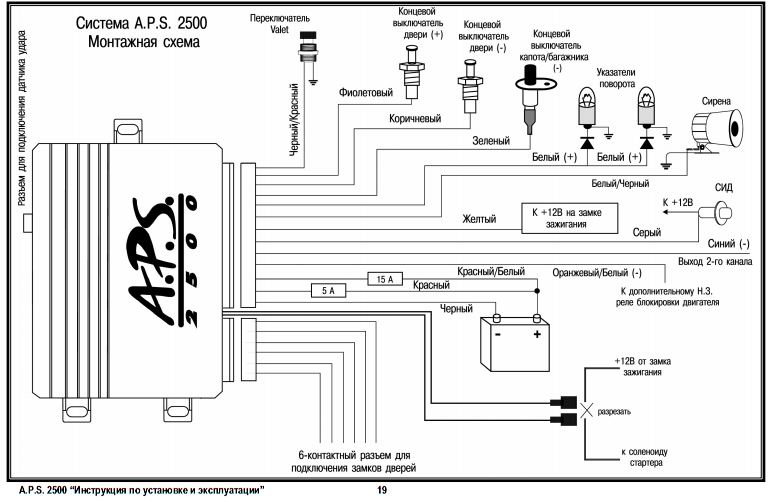

покскажыте горят предохранители выхода из сигналки APS 2500 на повороты и горит диод выхода на правый поворот из сигналки..... спасибо

У APS 2500 преды тока на входе по схеме смори козла
Повороты работают нормуль?? преды не сгорают??
проверь пред на повороты на номинал

Сигу сам ставил??
где по схеме преды на выходе???
я тока 2 на входе вижу
Опиши пошагово что делал и что получалось
aps2500.jpg [ 58.04 КБ | Просмотров: 5055 ]

у меня на выходе из сигналки белые провода стоит предохранитель 10А он и горит

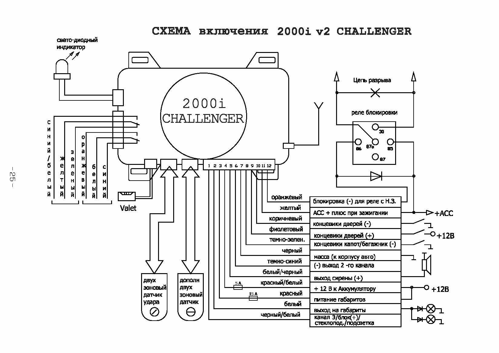

но я ету проблему устранил. закрепил масу а проблема остается
севодня раробрался горит 15 а предохранитель што идет на сигналку питание поворотов
CH-2000iV2_Manual_Page_25.jpg [ 146.25 КБ | Просмотров: 5046 ]

СообщениеДобавлено: Вс авг 21, 2011 1:12
А ежели лампочки повынимать с правых поворотов, всёравно горит?

ето непробывал попробую напишу. но если отсоединить белый провод што от сигналки к поворотам то все работает нормально. асли бы лампочки которили то горел бы предохранитель в блоке предохранителей ? и почему то диод на правый поворот горит ?
