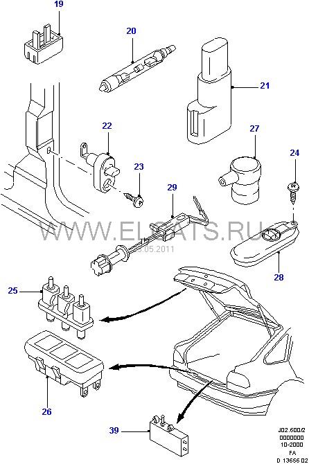

На багажнике концевик на контактной пластине. Нажми на крайний правый контакт - он провалится.
нажимается, проваливается, но свет в салоне и багажнике лишь немного притухает. при закрытой хлопушке - гаснет полностью :shock:
и еще, вчера под обшивкой хлопушки нашел вот такие странные фиговины. когда нажимаешь - один раз моргают поворотники. куда их вставлять - хрен знает. по крайней мере я так и не нашел :shock:
СообщениеДобавлено: Пн май 23, 2011 12:39
под номером 39 твой концевик, но он вроде не от твоего года

интересно, на картинке из экзиста он должен стоять внизу, на кузове, и один. а у меня 2 и висят в хлопушке
СообщениеДобавлено: Пн май 23, 2011 13:55
На экзисте он даже в списке отсутствует, а микрокат грит не от этой машины
Vin напиши попробую по вину поискать либо хлопушка не родная

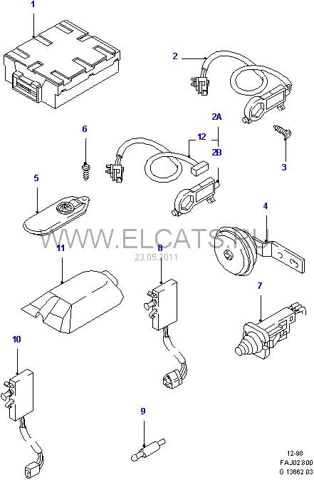

под капотом справа над фарой есть квадратная дырка, похоже под концевик сигнализации №7 на рисунке. и рядом болтаются 2 провода, но самой сиги нет. замыкание этих проводков ничего не дает.
PartsImageHandler.jpeg [ 42.31 КБ | Просмотров: 5167 ]
СообщениеДобавлено: Пн май 23, 2011 15:27
